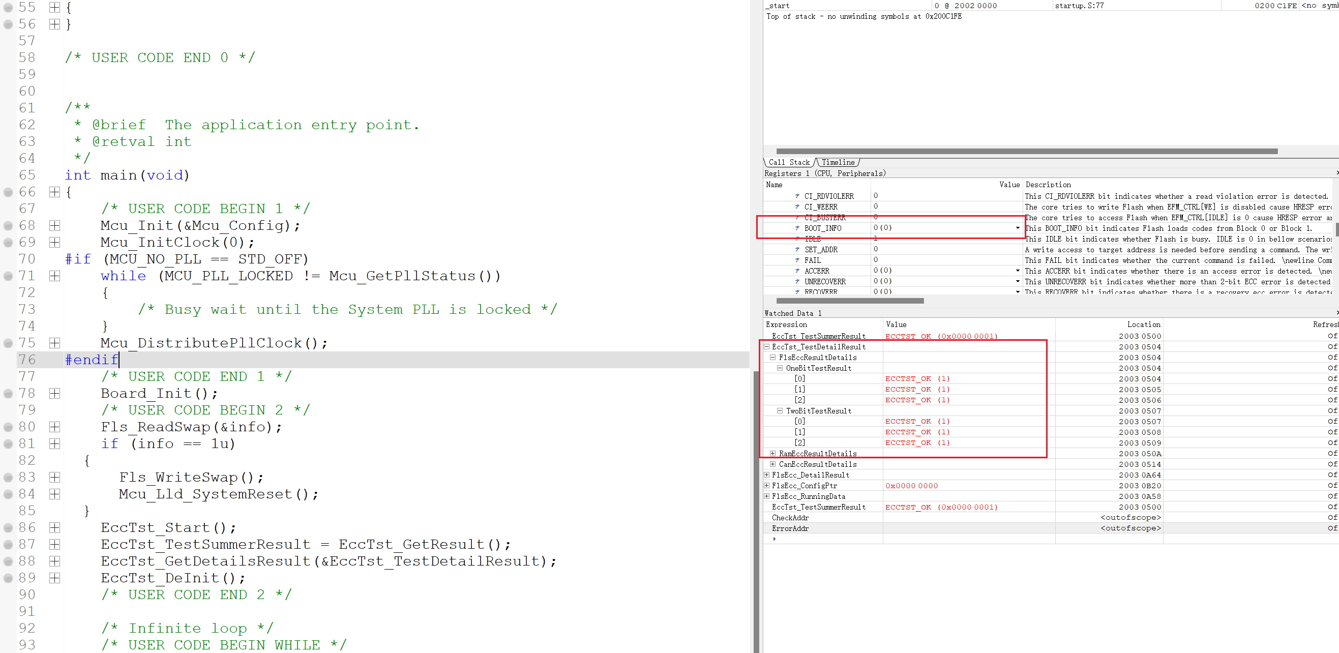

    问题描述

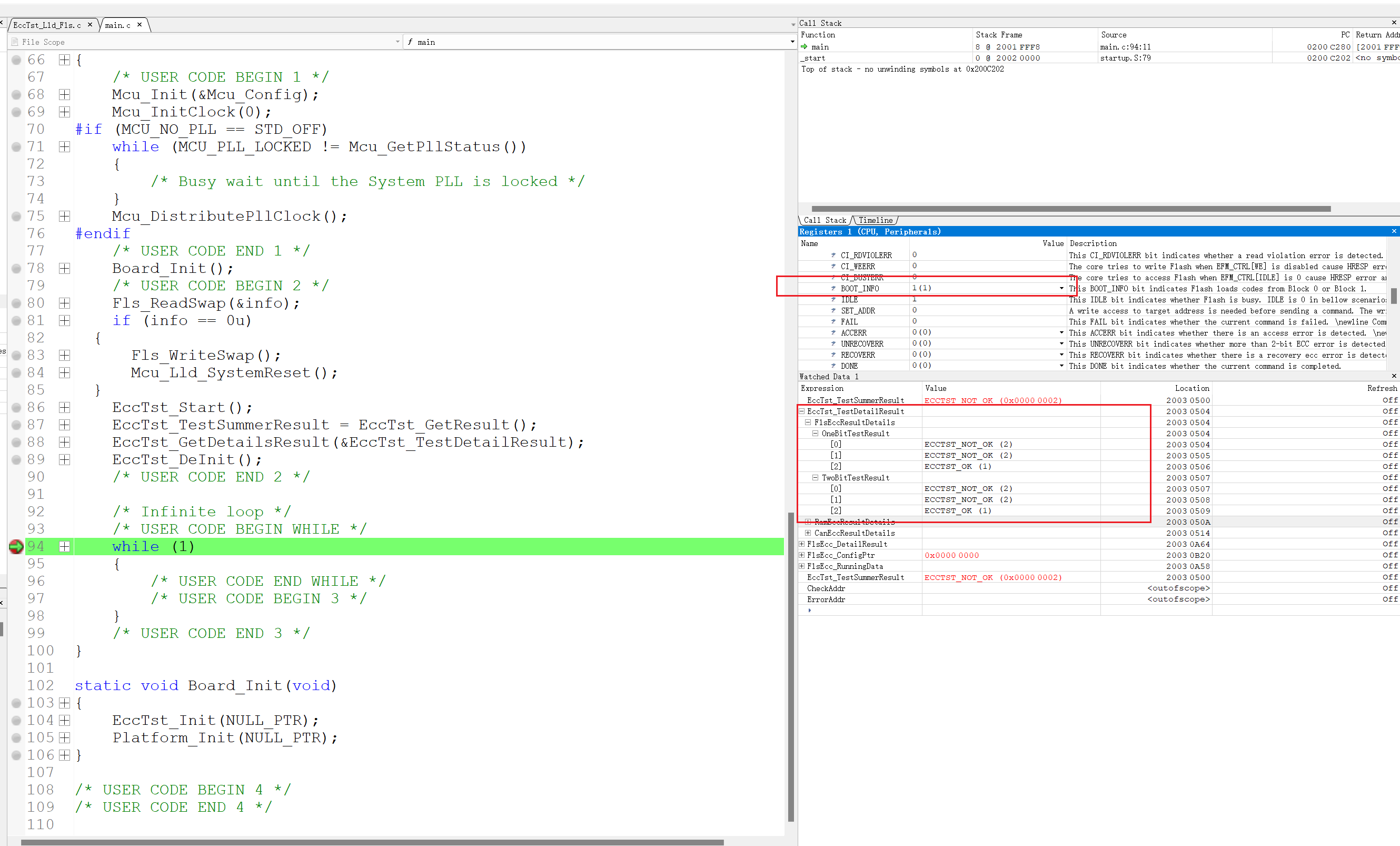

    YTM32B1HA0 EccTst 代码,在执行 A/B SWAP 前(代码运行于原 A 面)可正常运行且测试通过;执行 A/B SWAP 切换至原 B 面后,运行相同的 EccTst 测试代码,出现Fls Ecc测试失败。
    • A/B Swap前Fls Ecc测试成功
    • A/B Swap后Fls Ecc测试失败
    复现方法
    使用云途提供的EccTst_Demo程序,在工程中增加Nvr Fls操作驱动,并在Demo的main函数中增加A/B SWAP代码执行A/B面切换,然后复位MCU,并重新烧录代码到MCU原B面中,然后再次运行EccTest_Demo 代码,此次运行结果中Fls Ecc测试结果显示为失败。

    原因分析

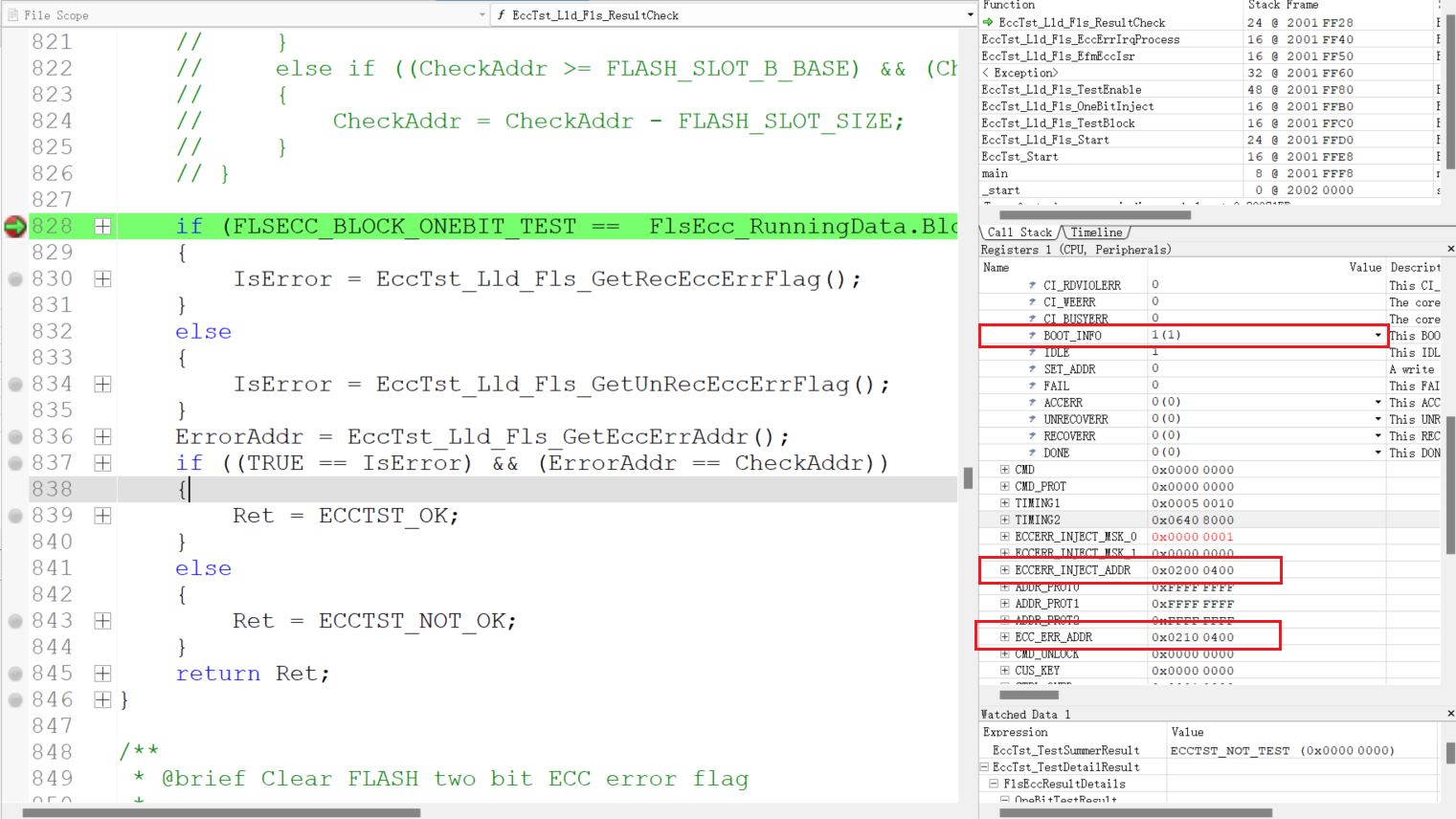

    经与 IP 确认:当STS[BOOT_INFO] = 1时,通过ECCERR_INJECT_ADDR进行 ECC 错误注入,所配置的地址为存储器物理地址,不受 Flash A/B SWAP 切换逻辑影响。
    以地址0x2000400为例:A/B SWAP 切换前,该地址归属 A 面存储区间,向ECCERR_INJECT_ADDR配置0x2000400注入错误时,实际作用地址与 EccTst 测试所用地址一致,测试可正常通过。完成 A/B SWAP 切换后,逻辑地址0x2000400映射为 B 面存储地址;但由于错误注入机制不感知 A/B SWAP,此时仍对0x2000400配置注入时,实际会作用于A 面物理地址 0x2100400。测试代码读取逻辑地址0x2000400(B 面)时,无法命中已注入 ECC 错误的存储单元,不会触发 ECC 异常,最终造成 Fls Ecc 测试失败。
    进一步验证该现象,在A/B SWAP之后,对0x2000400地址注入错误,实际读取0x2100400能够触发ECC错误,且EFM ECC_ERR_ADDR寄存器捕获到地址为0x2100400
    修复方案
    根据上述原因分析,可采用如下方案修复该问题:在执行错误注入测试时,若检测到STS[BOOT_INFO] = 1,需由代码对写入ECCERR_INJECT_ADDR的地址执行手动 A/B SWAP 映射处理。
