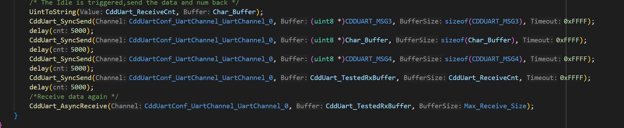

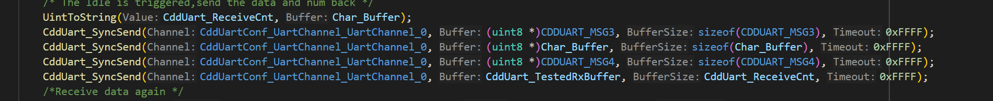

    1、同步发送缺帧问题
    使用UART硬件进行串口通信,使用DMA,连续调用同步发送,发现同步发送不完全。
    4e01cf3b-9346-4ce2-88d1-ad9c74908549-img_v3_0211h_ae0f27eb-07dd-4fe7-bc9e-2065a75d32eg.png
    5203a91d-2794-4523-a65b-652eb4685e9e-img_v3_0211h_f8463101-d811-4334-a2ef-8ea1202e1e7g.png
    原因:
    同步发送内部依然使用DMA进行发送(新版本使用轮询的方式,DMA只作用于异步通信),当DMA将数据搬入FIFO完成时,在软件层面上被认为搬移完成,但其实硬件还未来得及将FIFO中的数据发送到总线上。此时立即再次调用同步发送就会导致发送不完全的问题。
    解决方案:
    调用完同步发送后稍加延时,让硬件将FIFO数据发送完成后再进行新的发送请求。

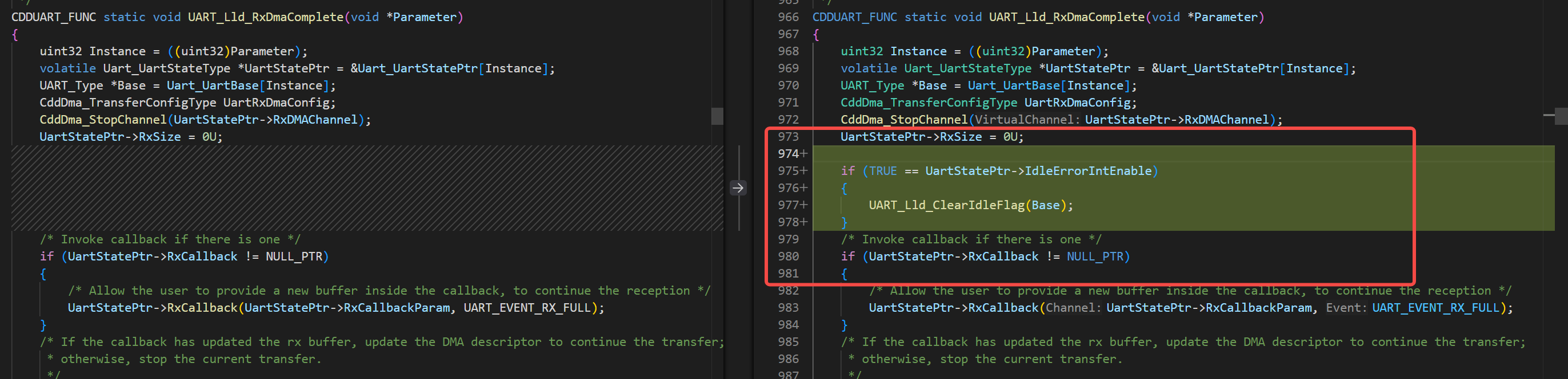

    2、UART IP使用DMA配置IDLE中断
    存在BUG,当UART使用DMA进行通信时,IDLE如果触发,没有及时清理标志位,导致一直进入中断。
    解决方案:
    在触发IDLE中断时结束通信的同时及时清除标志位。
