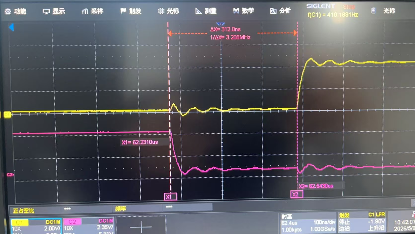

    问题:发现实测(312ns)的死区时间和理论(375ns)的不一致有偏差
    主频48mhz,计算公式:(1+1)*(8+1)/48mhz=375ns

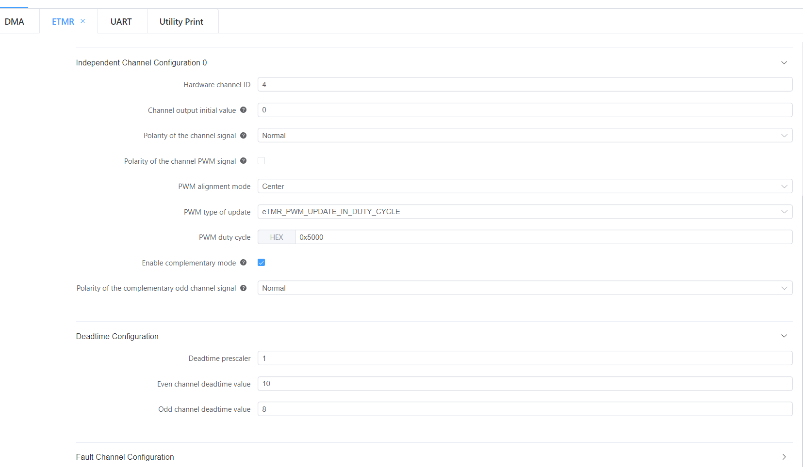

    YCT配置

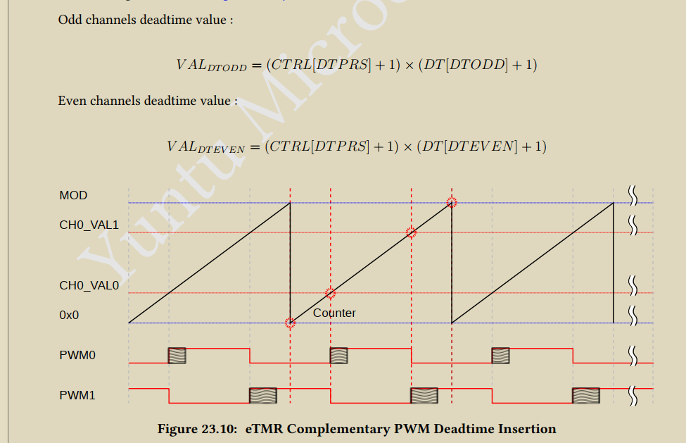

    手册公式计算:
    实测波形
    看到的话尽快回复一下

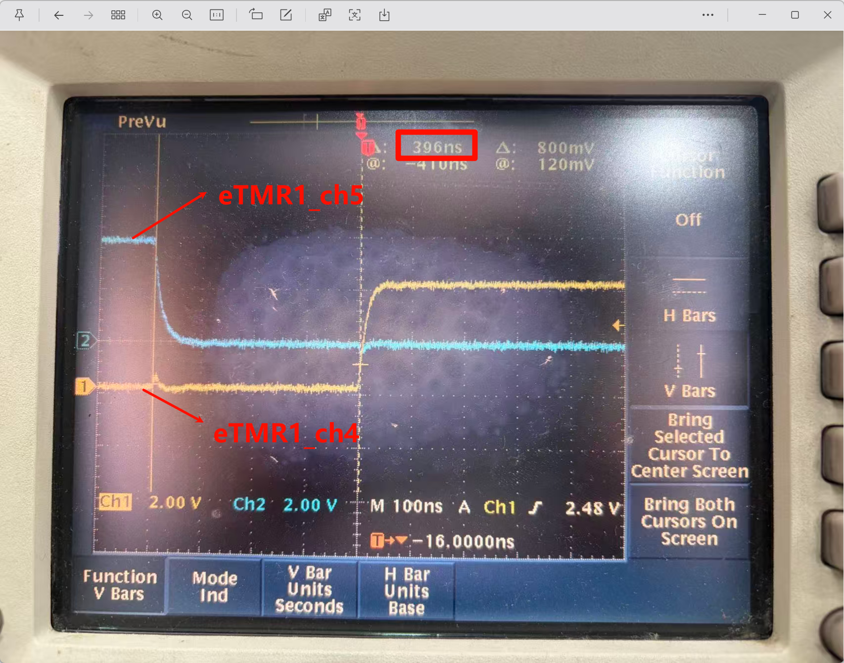

      阿原 我用demo软件和EVB板测出来和理论值偏差大概之后20ns,应该是正常测量误差。24989338-37cf-4d53-aa57-8569911bc0a5-image.png 你的波形看起来不太好,建议检查一下共地,或者更换示波器通道再测测看

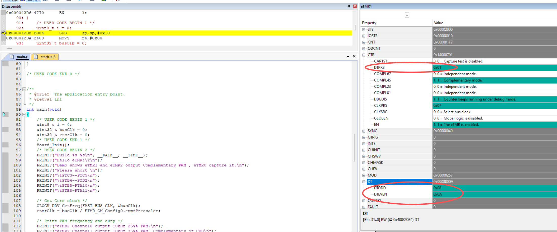

          debug看一下CTRL[DTPRS]和DT[DTODD]的值
