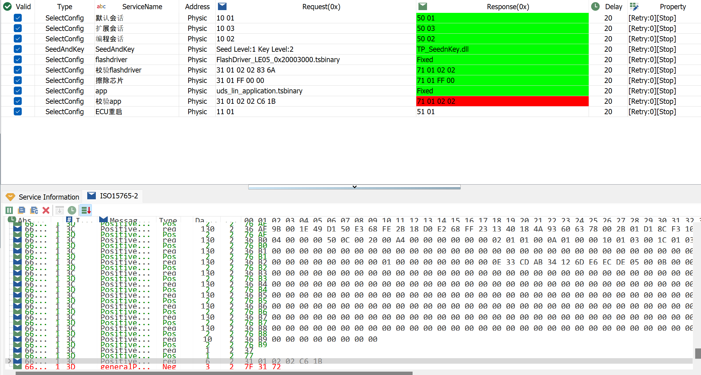

  4. YTM32B1LE05 UDS LIN FBL公版使用重新编译的app无法烧录

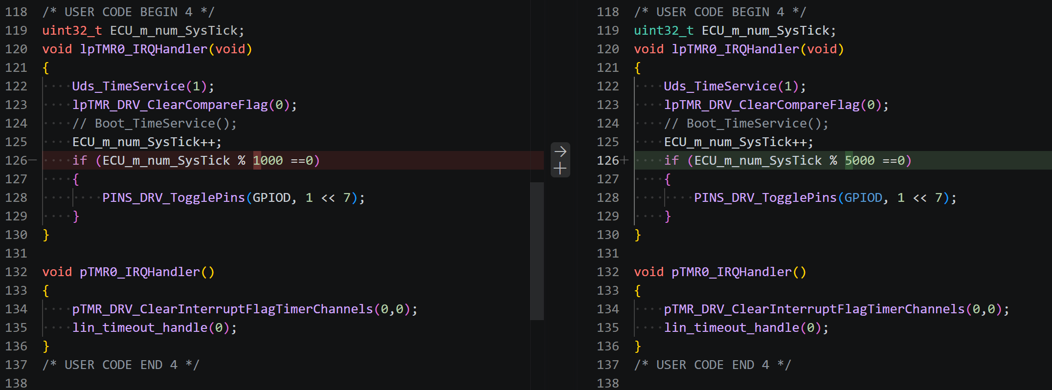

    将LED翻转时间改到5s
    同星烧录报错
