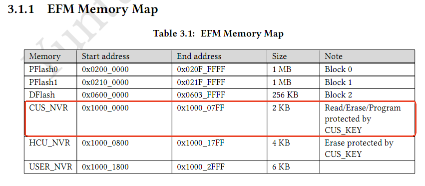

    开发JTAG保护,使用论坛最新的驱动后,在FLASH_DRV_EraseSector时返回error了,目前使用flash_driver_bin_20260411+SDK1.4;之前使用去年的flashdriver+SDK1.3验证成功过。
    请帮忙分析一下,谢谢。
    地址为:#define EFM_CUS_NVR_ADDR (0x10000000)
    长度为:#define FEATURE_EFM_NVR_ARRAY_SECTOR_SIZE (0x800u)

        API调错了,用FLASH_DRV_EraseNVR

          问题找到了,需要先输入KEY
          #define CUS_KEY_VALUE (0x4DFF32)
          EFM->CUS_KEY = CUS_KEY_VALUE;
