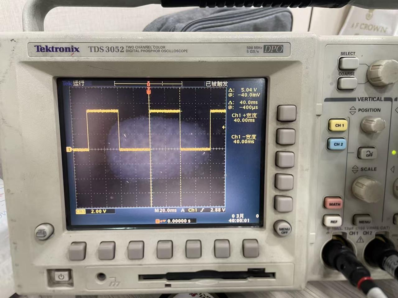

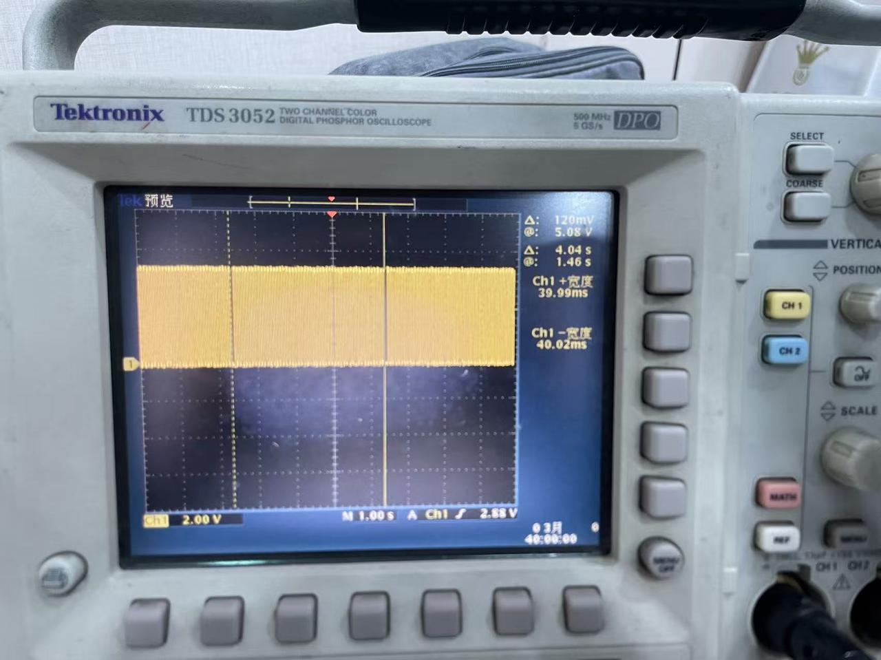

    3. 观察现象:
    • IO 每 40ms 反转一次
    • 反转100 次后(约 4s),IO 停止反转,随后系统会因 WDG 超时而复位,复位后,程序会重新开始执行
