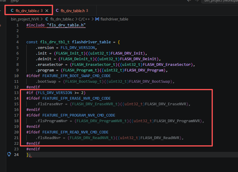

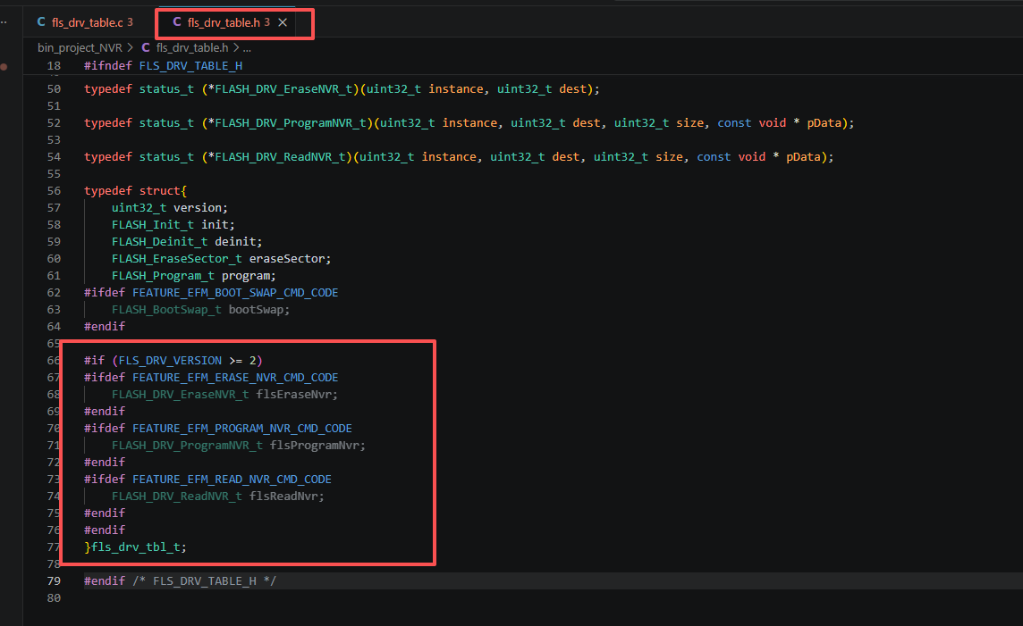

        当 FLS_DRV_VERSION ≥ 2 时会rebuild不通过,修改为如下图所示即可:
