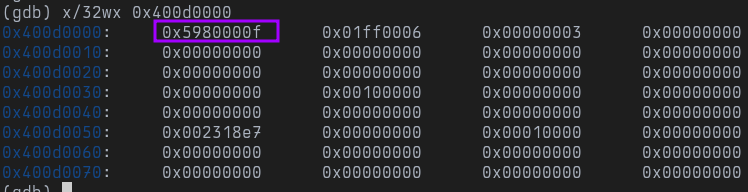

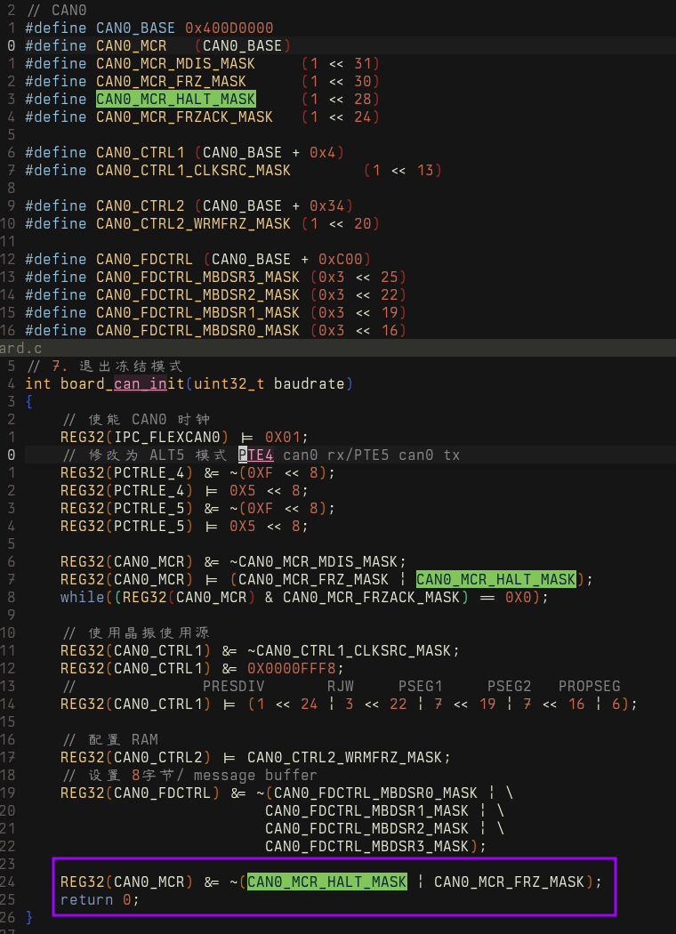

    我使用下述代码,发现 can0 无法退出 Freeze mode ,
    已经清零 REG32(CAN0_MCR) &= ~(CAN0_MCR_HALT_MASK | CAN0_MCR_FRZ_MASK) 为什么寄存器0x400d0000值还是0x5980000f,使用gdb调试如下图
    顺便问一下,在这种模式是不是会导致访问内存时导致 bus fault:SCB_CFSR_BFSR:0x04 IMPRECISERR。

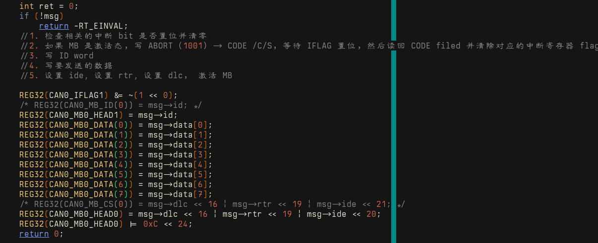

      改成这样还是不行哦。请问我这些can初始化和can发送对么?使用的 RAM0 MB0。
      是不是 can 初始化有问题呢?

        可能是在线调试的原因,添加打印测试发现退出了 freeze mode,

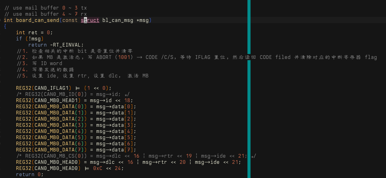

        还有一个问题,使用发送代码,为什么无法发送数据,示波器看波形也没有can 报文发出,PTE5 电平在5V。

          使用的MB0的话,清flag应该是CAN0->IFLAG1 = 1<<0; 写ID应该是RAM[1] = msg->id << 18; remote和idle我看偏移是20和21,你这儿是19和20。

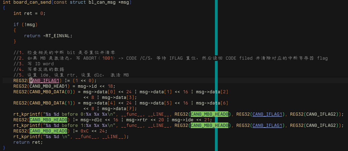

                  swust 你好,又有了新问题,现在只能发送一次can帧(使用的can0),调试发现
                  正常写完 code 为 0XC 之后,发送成功后会自动退回到 0X8 状态,但是发现还是 0XC 状态
                  请问这是什么原因啊?

                    • iyshengI 离线
                      iyshengI 离线
                      iysheng

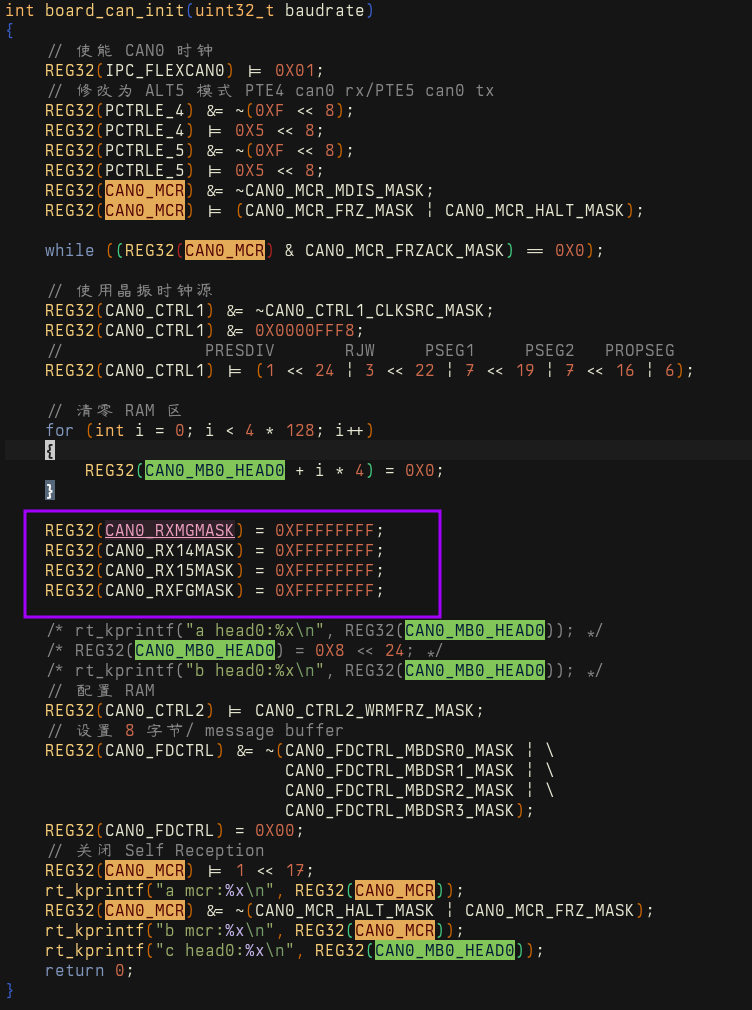

                      上图是我写的发送代码,可以看到发送之前是清了 IFLAG1 的,并且从前面的打印可以看出读上来 IFLAG1 和 FLAG2 都是 0。

                        通过对比测试添加了这几行代码后正常了,好奇怪,这几个寄存器为什么会影响发送呢?我看了下不是应该影响接收滤波器么?
                        • swustS 在线
                          swustS 在线
                          swust YunTu
                          这几个寄存器位于RAM,CAN控制器工作时会访问到
