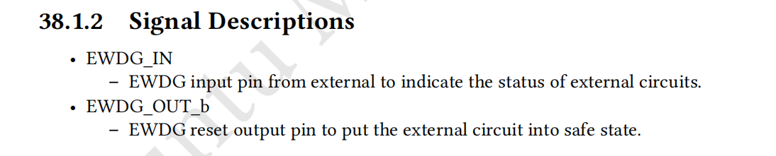

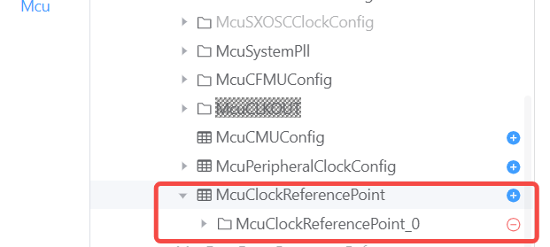

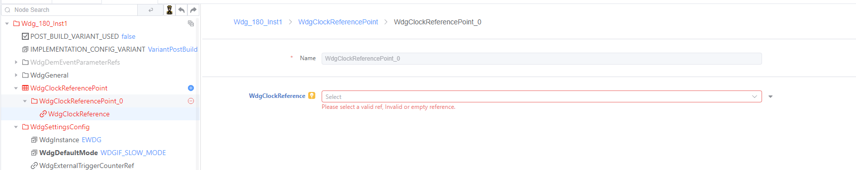

        WDG1是外部看门狗,时钟需要在Mcu模块里
        image.png 配置参考点,参考wdg的demo。

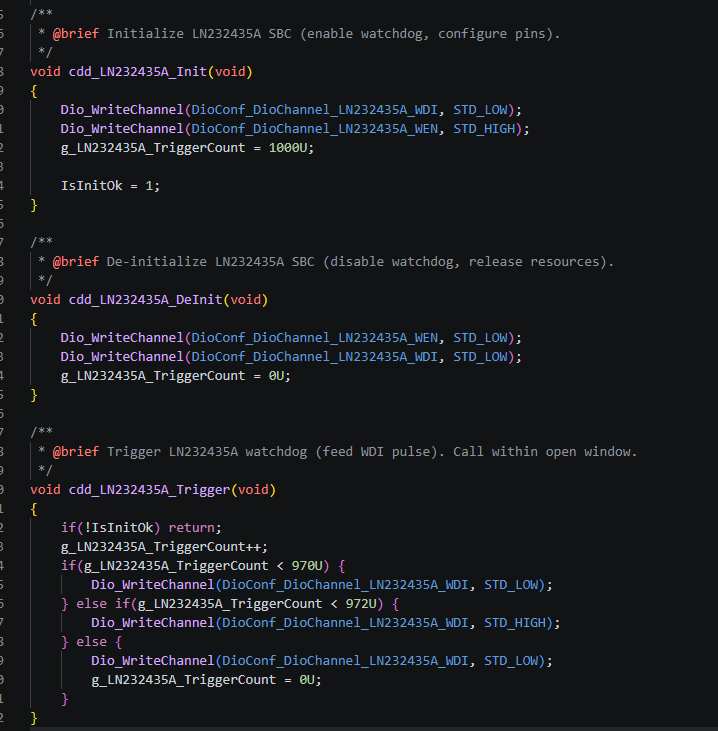

          image.png这是我的外狗芯片LN2324喂狗函数,初始化之后,将Trigger放入1ms周期任务里喂狗,正常使用。我配置完wdg1后,没有找到在哪里关联具体的喂狗函数,应该需要绑定特定port拉高拉低实现喂狗吧?

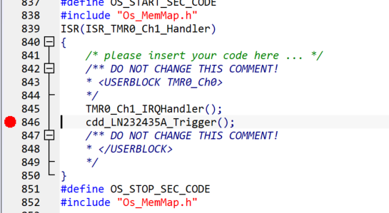

              image.png我按照demo配置完成了wdg1模块,将LN2324喂狗函数 cdd_LN232435A_Trigger();放入定时器中断,没法正常进行喂狗

                dym 是喂狗函数没执行还是喂狗执行没成功,还有你这个喂狗函数是自己封装的吗,里面是怎么实现的

                  LN232435A 具体是什么作用? 根据你的代码,你这个应该是自己拉高引脚去喂狗,而不是依赖于wdg1,看下来是不需要使用wdg1的。wdg1周期喂狗是在芯片内部操作寄存器完成的,如果没有及时喂狗对应引脚会输出电信号。这两种有本质区别的。
