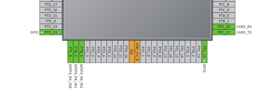

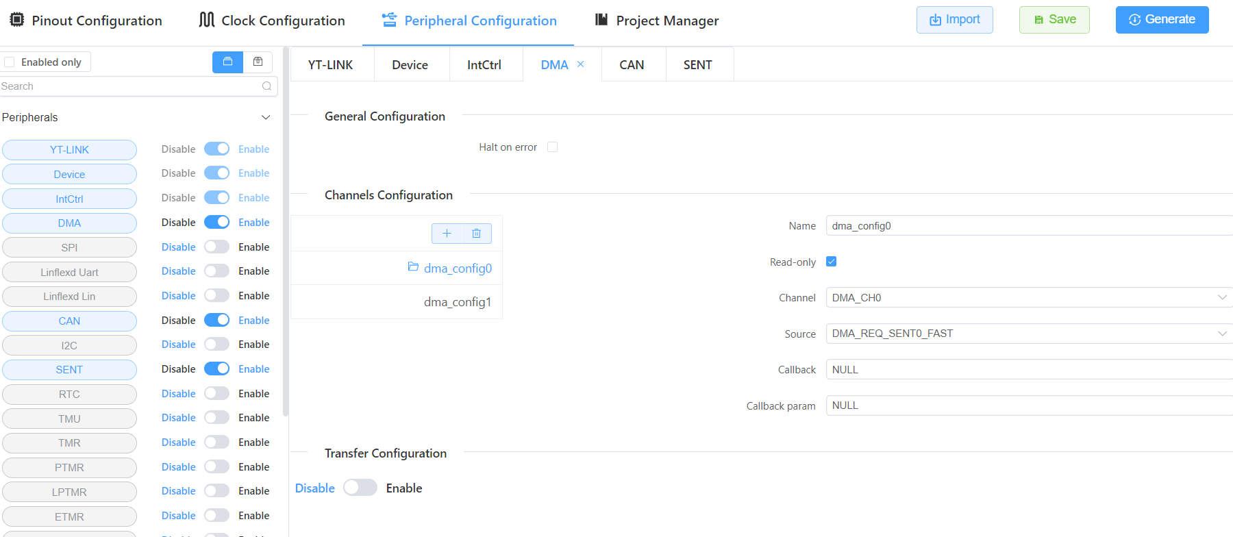

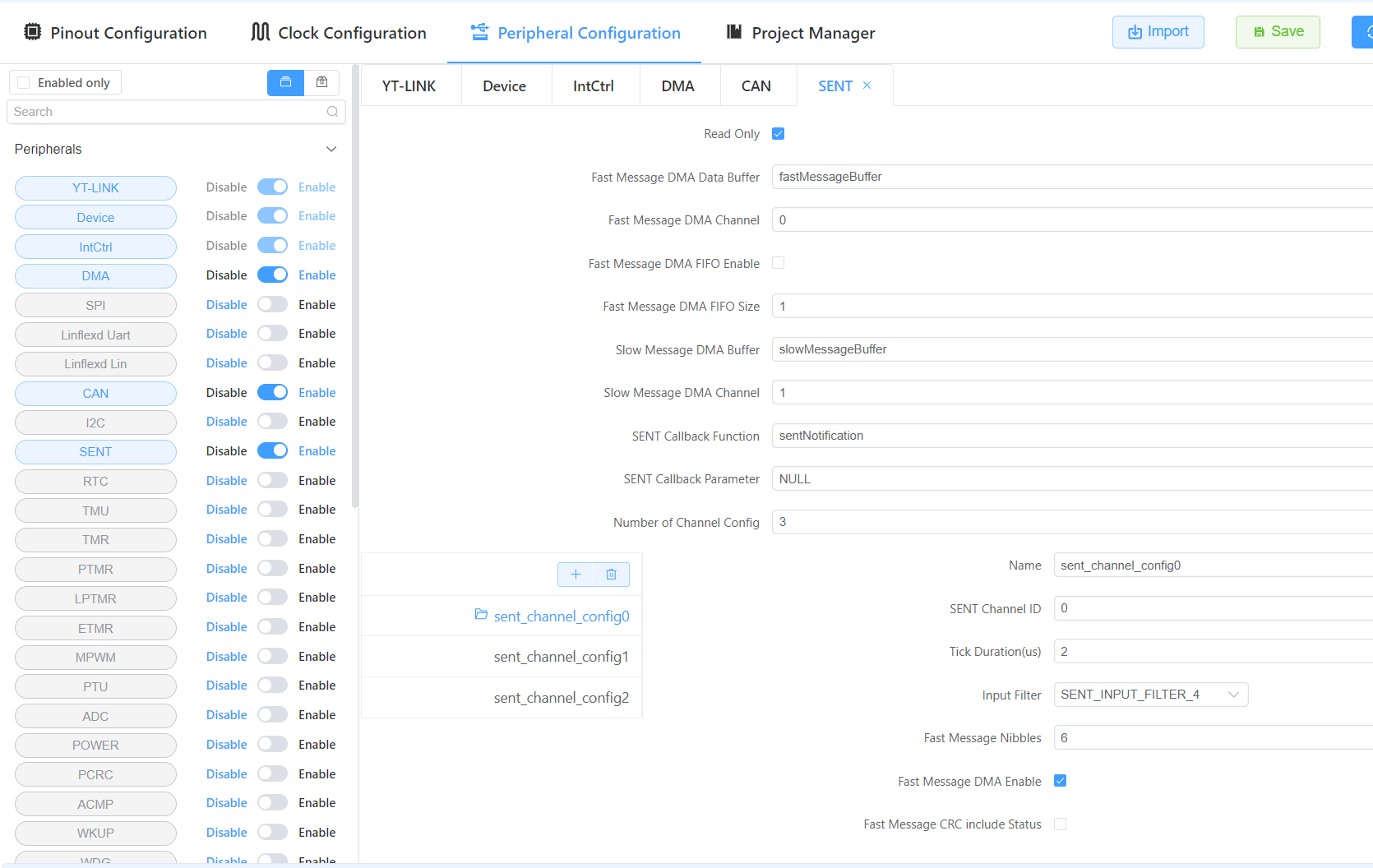

    YTM32B1HA0 DMA采集3路SENT信号,只有SENT_RX_IN1有数据,示波器测试信号输入正常。
