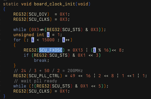

    我根据芯片手册,简化了时钟初始化过程,使用如下代码,发现外部晶振不起振,请问可能是什么原因?

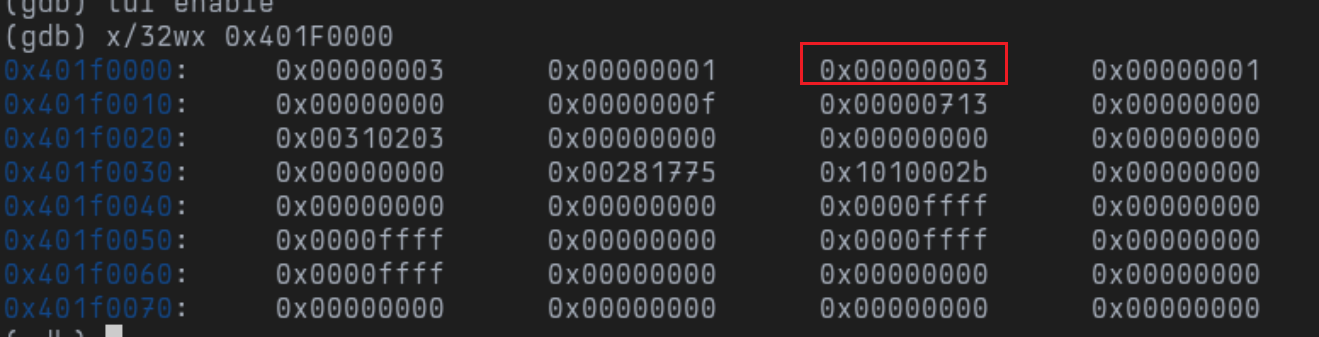

    发现一直卡在 while (!(REG32(SCU_STS) & 0X1 << 5)); 相关的 SCU 寄存器值为:
      你这里的寄存器值还是0x03, 看看你前面的等待FXOSC是否超时了。

          i % 16这种写法会设置成0吧,造成增益来回关的效果。
          你可以debug单步调试看看,FXOSC能不能起振
            检查一下你的Pin的默认值是否被修改了,导致晶振不起震。

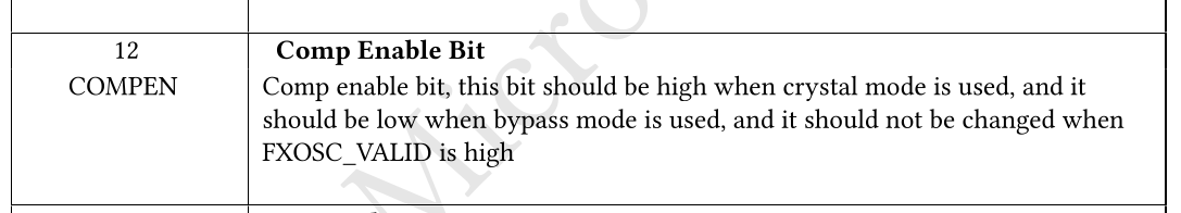

                我使能了这个位之后,可以起振了。
