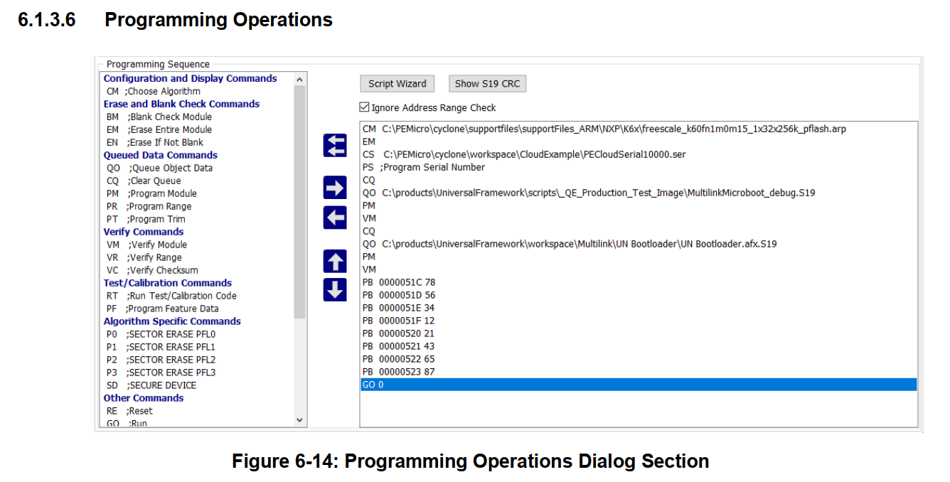

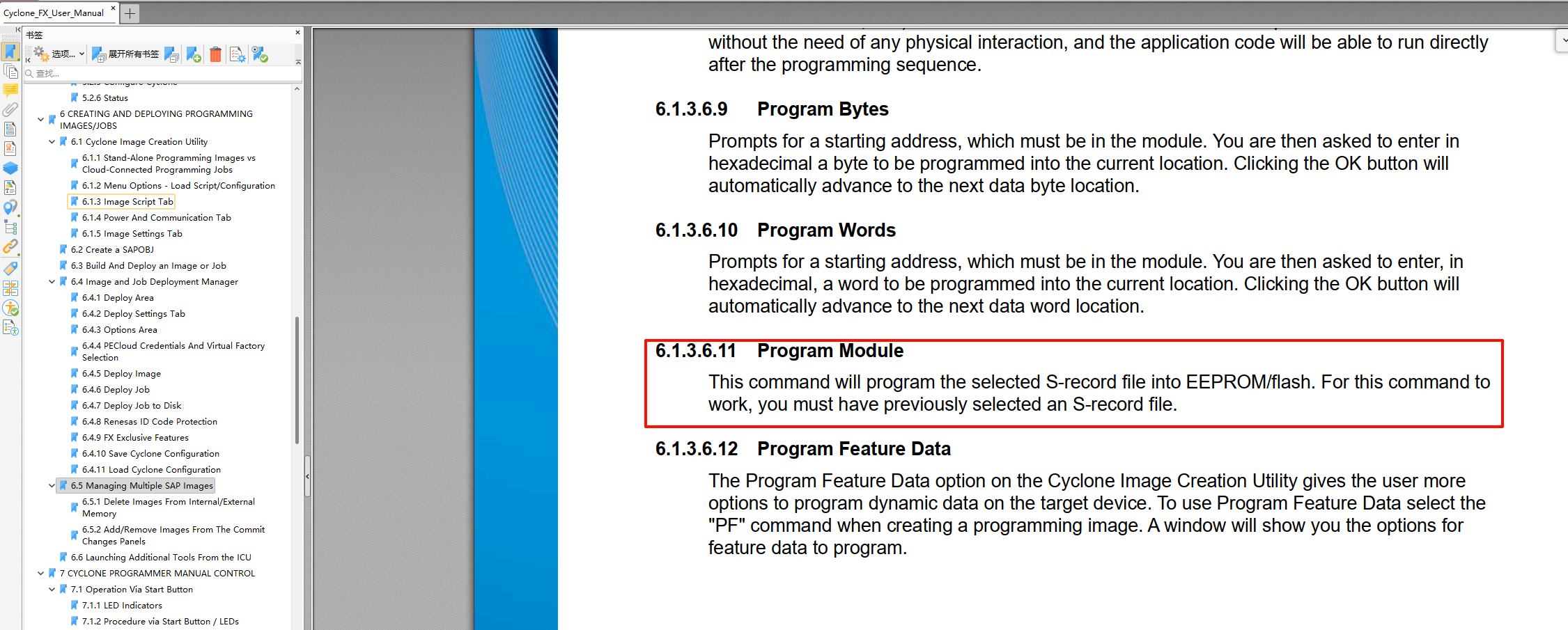

    同一步骤中子选项,Queue Object Data这里是选择我的目标烧录文件吗?xx.hex?

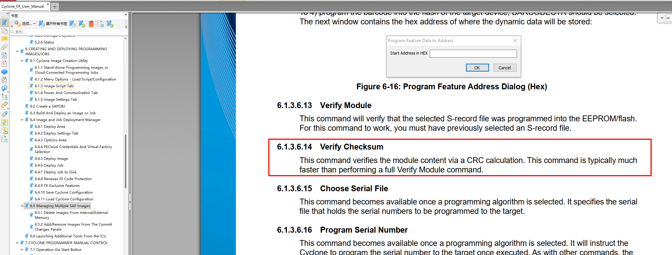

      同问下子选项:PM VC,这里的子选项选择什么?

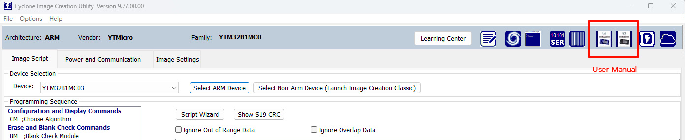

          PM就是Program Module
          VC就是Verify Checksum
          正常烧录序列可以参考P&E的User Manual中示例进行调整
          User Manual可以点击如下位置查看

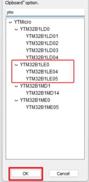

                没有LE14的MCU,怎么往上加?

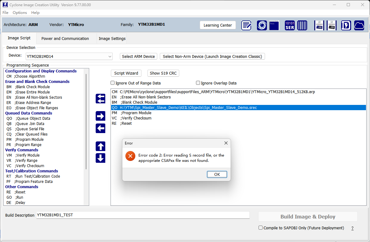

                      #16
                      yt0069 e3bffee8-a91c-4143-bb70-3dd74ba8f37b-image.png 您好,我按照您教的烧录序列会出现这个错误,应该不是找不到SREC文件 那就应该是找不到CSAP文件,这个文件是什么呢
