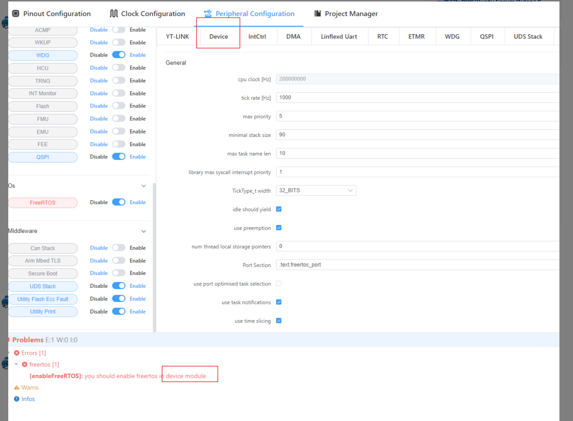

  4. 添加freertos失败,为什么?
添加freertos失败,为什么?
5 帖子 3 发布者 2.0k 浏览
  • xiaohaX 离线
    xiaohaX 离线
    xiaoha
      如提示内容,打开 device 模块
      xiaohaX 1 条回复 最后回复

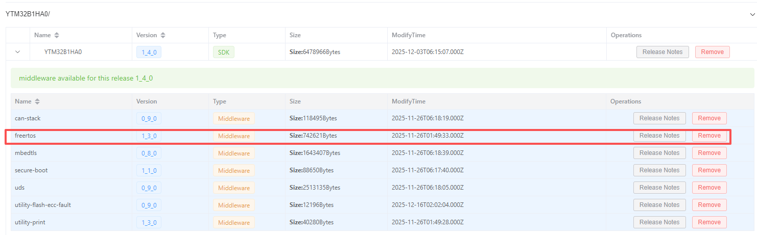

      • LongL 离线
        LongL 离线
        Long YunTu
        安装rtos中间件了么
        • xiaohaX 离线
          xiaohaX 离线
          xiaoha
          安装了的

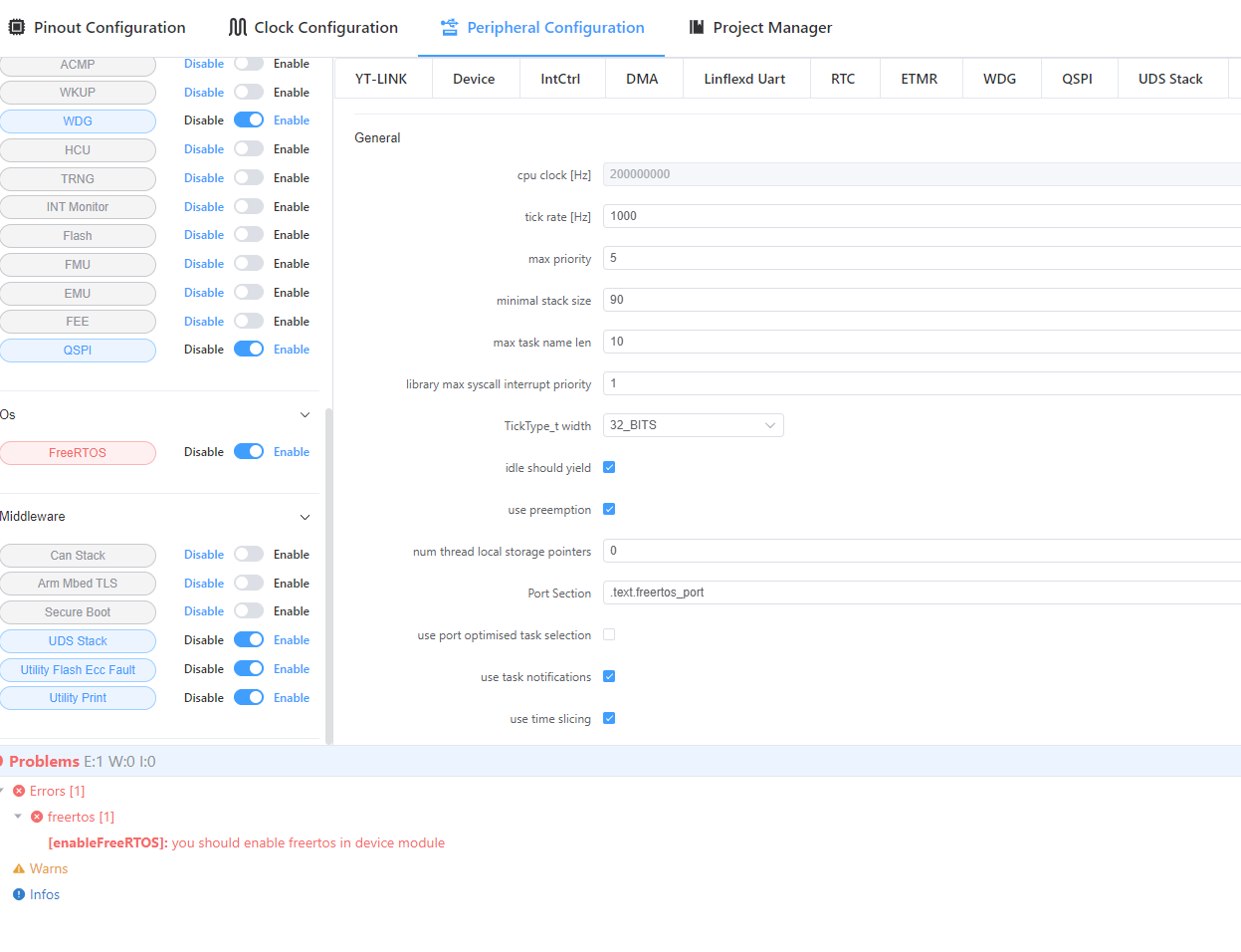

            如提示内容,打开 device 模块
            xiaohaX 1 条回复 最后回复
            • xiaohaX 离线
              xiaohaX 离线
              xiaoha
              Diga 好的,谢谢,已成功添加
