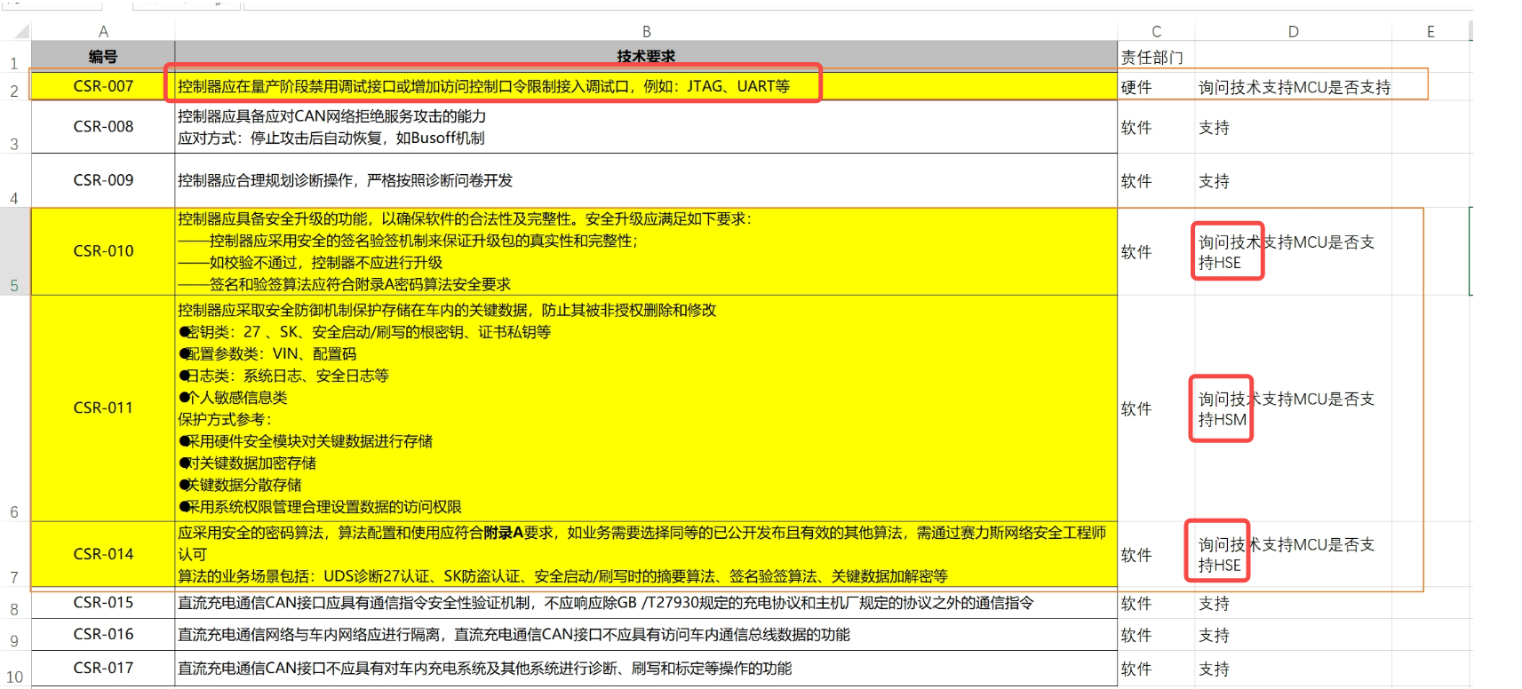

    您好,云途HA01系列是否支持以下算法开发?有相关算法软件包和资料吗

      没有HSM,我们是HCU硬件加解密引擎

        1. 支持禁用 Jtag 调试,具体操作可以在论坛里搜索,有很多帖子介绍:https://forum.ytmicro.com/topic/1333/me05-mcal2-2-0-禁用jtag-a-b-swap功能测试?_=1772760787302
        2. HA01 支持 HCU 详细算法可以查看 HA01 RM 手册
        3. 可以参考 SDK HCU Demo,MCAL 参考 crypto Demo

          好的感谢。现在有支持HSM模块吗

            没有HSM,我们是HCU硬件加解密引擎

              在 回复了 chenxing 最后由 编辑
              chenxing 这颗片子没有,后面的HB02会有
