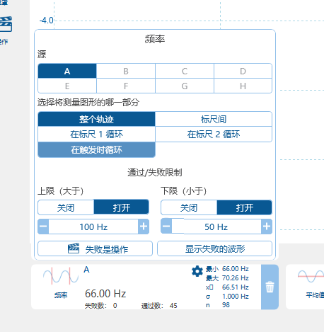

    使用ICU模块过程中,同时控制电磁阀打开 ,使用示波器检测ICU输入端频率,正常输出,但是ICU采样偶发异常,可以帮忙看看吗。

      感谢感谢!找到问题了,是因为硬件上面有个干扰,导致下降沿的时候有个波动,我这边通过软件处理解决了

          使用的是ETMR1和ETMR3 做的外设,使用外部时钟,时钟分频到1.5M,测试输入频率66HZ,偶发会采样到131HZ的频率吗,示波器采集的波形是没有大于100HZ的
