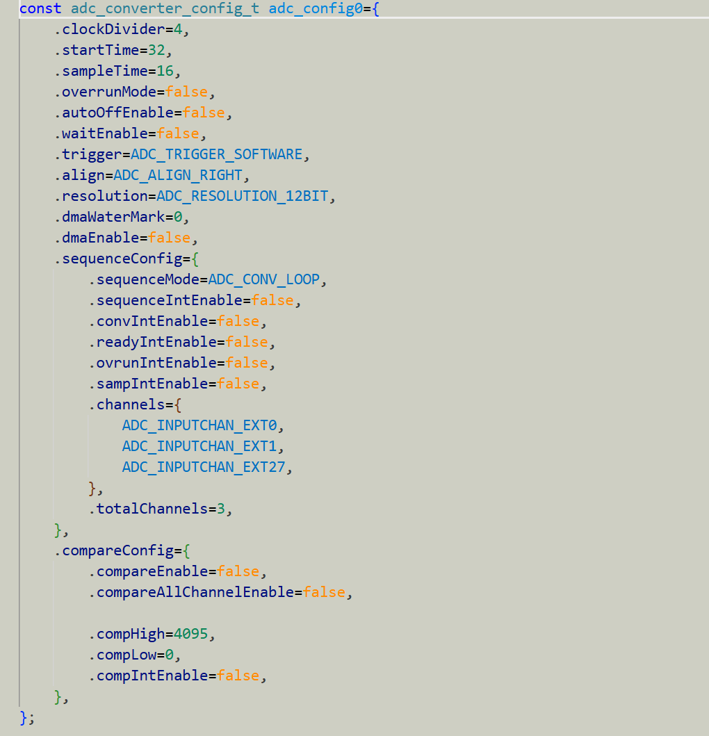

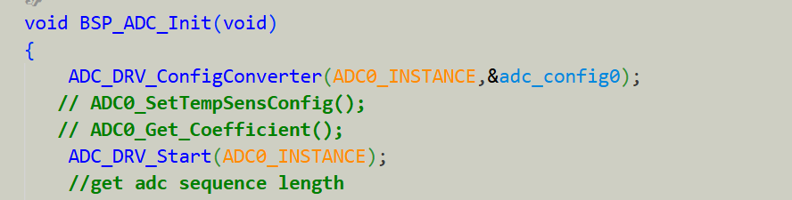

    我使用的是轮询ADC采样,配置是这样子的8f5c3e5e-0ce9-4522-94b7-5d823fcc57af-image.png ,然后初始化温度通道c998359a-b064-40b5-a79d-8059c49c5293-image.png f47dab73-6658-4dbf-b1bb-3313be5468d5-image.png ,当我去读取内部芯片温度的时候,我其他两个通道AD值会被温度这个值影响到。不初始化温度这两个就可以正常读取到正常。也能正常变化。
      这个理论上应该没有啥影响,你可以试试把 sample time 加到 255 再试试

          Diga MC03的
            番茄+两个蛋番 1 条回复 最后回复

              Diga 我这这种方式读取顺序没有问题吧?
                你说的这个初不初始化温感,对 ADC 采样没有啥影响的,读取方式等 Sequence Done 置起后再去读就可以了
                番茄+两个蛋番 1 条回复 最后回复
                • 番茄+两个蛋番 离线
                  番茄+两个蛋番 离线
                  Diga 嗯 我改成255可以了。采样时间不够吗?
                    温度传感器需要更长的采样时间,而且温感这个通道是高16-ch,所以需要额外的采样时间
                    番茄+两个蛋番 1 条回复 最后回复
