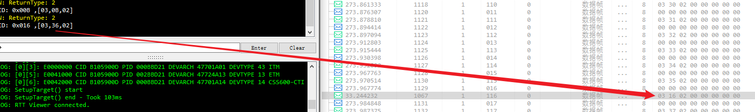

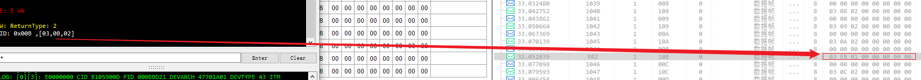

    您好,这里为尝试can接收多帧报文发送多帧报文是否会丢数据,使用evb板,配置can0,发送32邮箱,接受32邮箱,32个id报文10ms发送一次,同时发送,在没有使用软件缓冲区的时候,mcu发送进busy之后此时如果再接受此id的报文并且发送会丢失最新的一帧
    程序里面记录那个rx通道接收和接收次数+1
    发送的正好是上一帧的数值,差了32

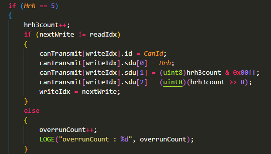

        现在最新的调试是添加了缓冲区,软件上如果没有发送成功会一直发送,再查看busy的报文发现,原本busy应该晚一帧的现在基本都可以发出来了,但是查看上位机接受报文里面仍有报文不对的,在busy里面也没有(所以之前busy晚一帧数据的情况可能是重发多次可以发送出来),现在对这个数据仍不对的不知道怎么解决
