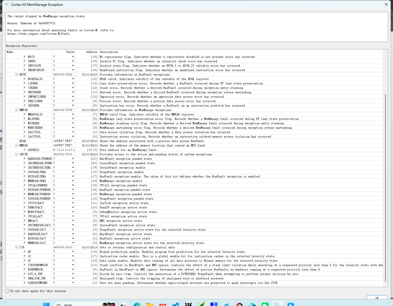

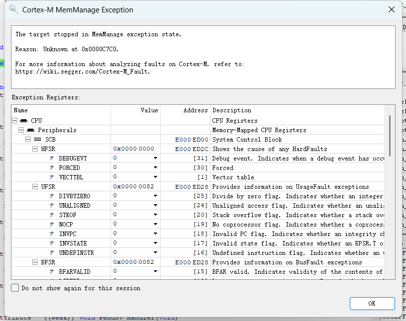

        您好,我的原本的BT工程是可以重复刷写我的APP工程的,在集成crypto模块后,第一次也可以正常刷写APP,但是刷写完成后第二次刷写复位后,BT工程的Gpt_StartTimer函数执行后会报错,工程前后的差异只有在Gpt_StartTimer->Gpt_EnableNotification之后执行了一次Crypto_Init,报错信息如下
        • zhaodong1Z 离线
          zhaodong1Z 离线
          zhaodong1
          crypto模块有没有使用完之后让他deinit之类的函数或者指令,我的这个模块只生成一次随机数后续就不会在使用,我感觉像这个模块占用了资源导致GPT使能定时器报错

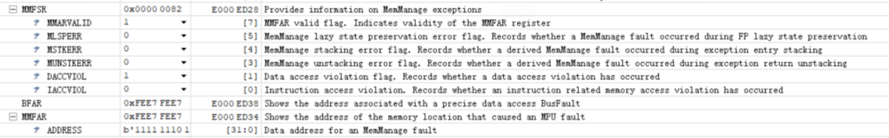

            你这个报错没截全,把整个错误都拉出来
            • zhaodong1Z 离线
              zhaodong1Z 离线
              zhaodong1
                编写于 最后由 Diga 编辑
                显示是 MPU 的错误,如果栈还在,可以往上翻翻有没有访问什么奇怪的地址
