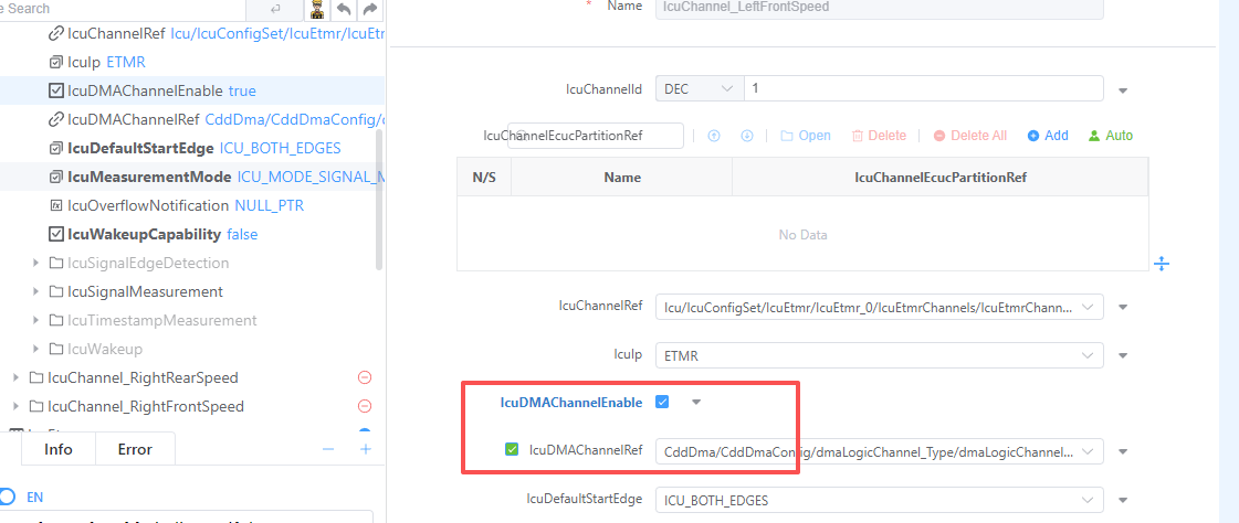

    36b4380b-db00-4c86-babd-186cca913ff5-image.png 配置使能,查看生成配置代码无变化,是有其他的注意事项吗?

      捕获10k以上的频率时,使用DMA 减少中断频次 ,降低CPU负载率。

        这个问题可以帮忙解答下吗?
          ICU目前不支持DMA, 你那边是什么需求?
              目前不支持,高频率可以用脉冲计算方法。
