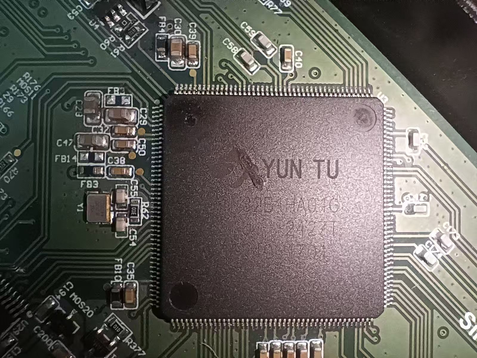

    目测只是在实验室做功能测试,在烧录的过程中芯片就被击穿!这是什么原因92c4a63d-c355-4f9e-b9b5-d126949daf83-447dcde7ce22ced24a3eacde729d7c02.jpg

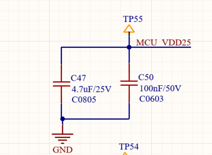

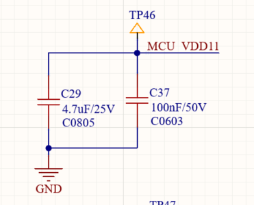

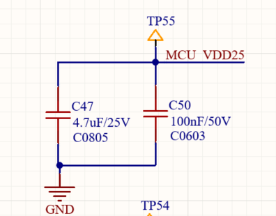

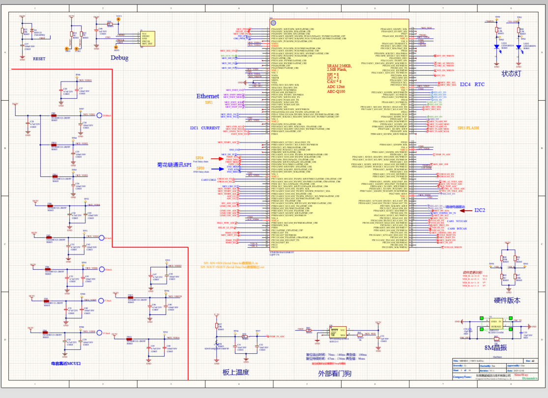

      可以发一下mcu外围电路吗,尤其是Vdd11和vdd25引脚

        ![image.png](https://yt-static-main.oss-cn-
        shanghai.aliyuncs.com/nodebb/1515/4893689e-4bec-4dc4-b591-ac6f52fd8b64.png)
        • majorM 离线
          majorM 离线
          major YunTu

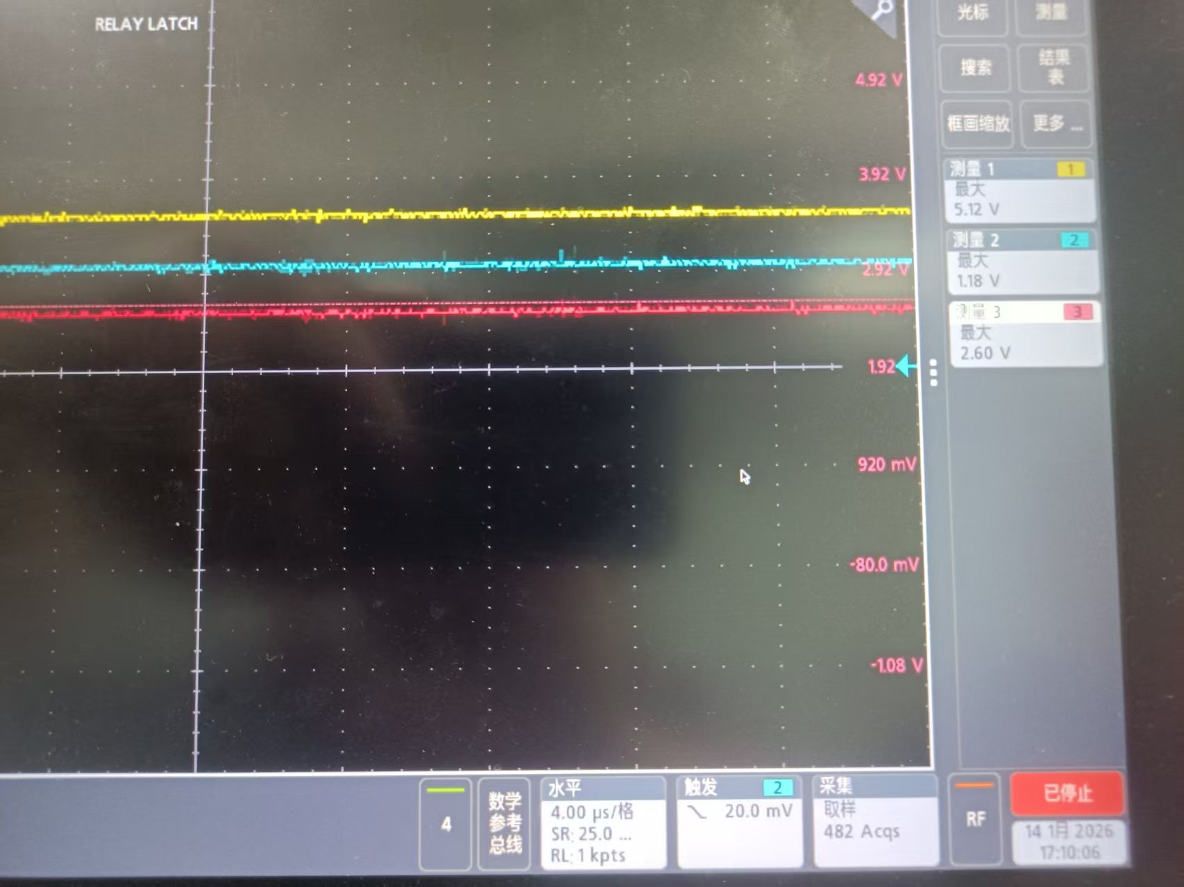

          这个图片看不清楚,可以测一下运行状态VDD11和VDD25引脚电压是否稳定,应该是平稳的1.1V和2.5V,需要示波器观察是否有过压,另外VDD是否有过压现象也要观测一下。同时需要注意调试器不要对外输出电压,避免和PCB上电源冲突。

                微信图片_20260114182925_81_6.jpg电源波动不大
