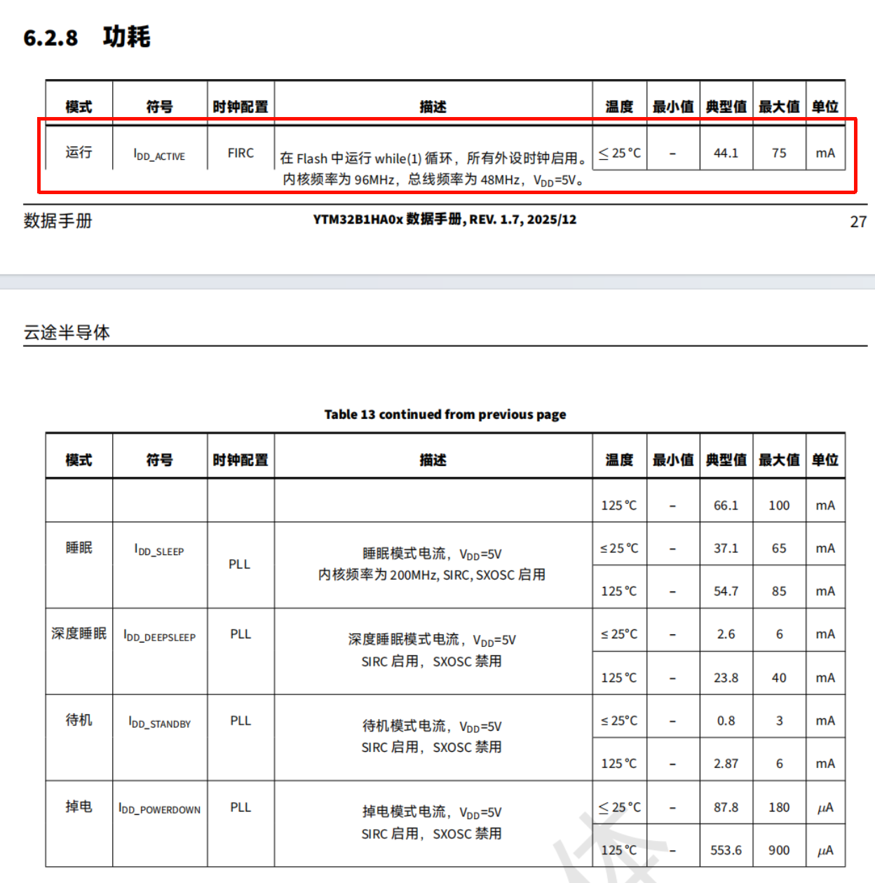

          WR YunTu
          image.png测一下芯片的电流,按照手册正常的功耗应该是0.22w

            tanjiefeng
            我们是使用用外部晶振8兆,然后倍频到200兆来测的,不是用内部晶振,你上面测试的是内部晶振为96MHZ的数据,是不一样的

                写于 最后由 tanjiefeng 编辑
                晶振为PIRC模式时,测得的功耗跟规格书差别不大,但使用PLL时,频率调到200MHZ时,芯片功耗都有0.5W左右,导致芯片在室温时,有23℃的温升
