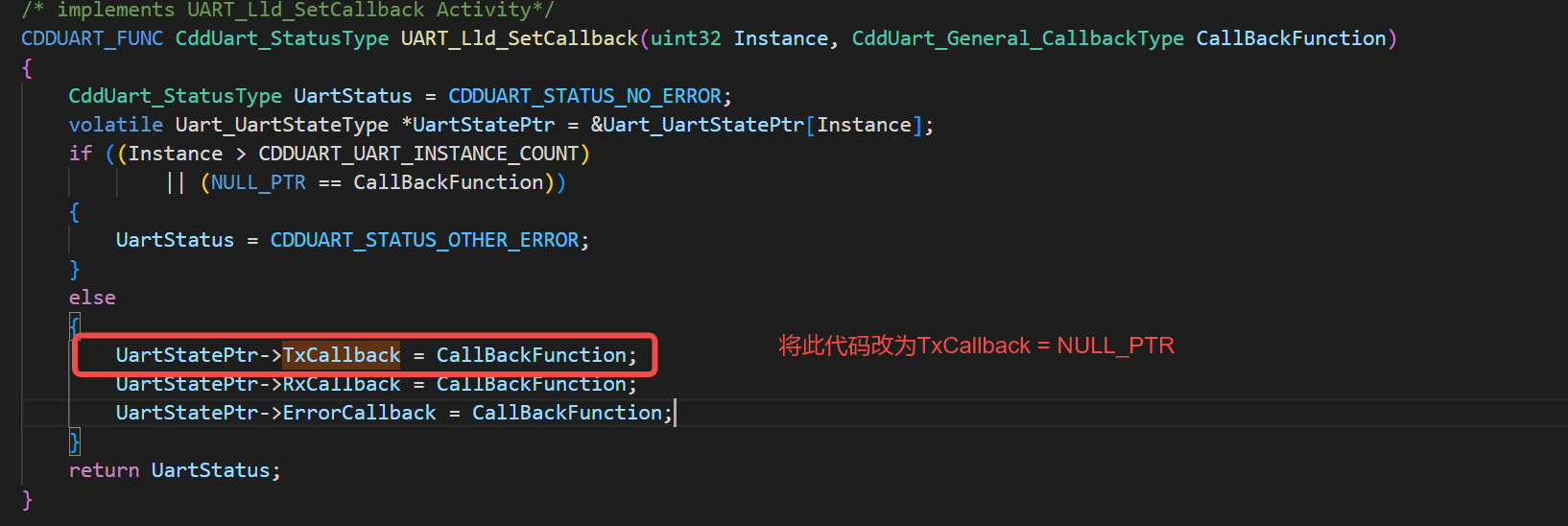

            image.png 修改后在调用初始化函数CddUart_Init后调用一次CddUart_StartSetCallBackFun即可达到不使用发送完成回调函数的效果。

              其实无论有没有配置回调函数,单次接收发送单字节都会进入同样的中断次数。只是是否调用回调函数的区别:发送为空中断->发送完成中断 ->接收完成中断,如果要减少中断次数,就在TX_EMPTY调用CddUart_Buffer,连续发送,在RX_FULL进行校验,调用CddUart_Buffer连续接收。这样就在硬件层面上少进入一次发送完成中断。
