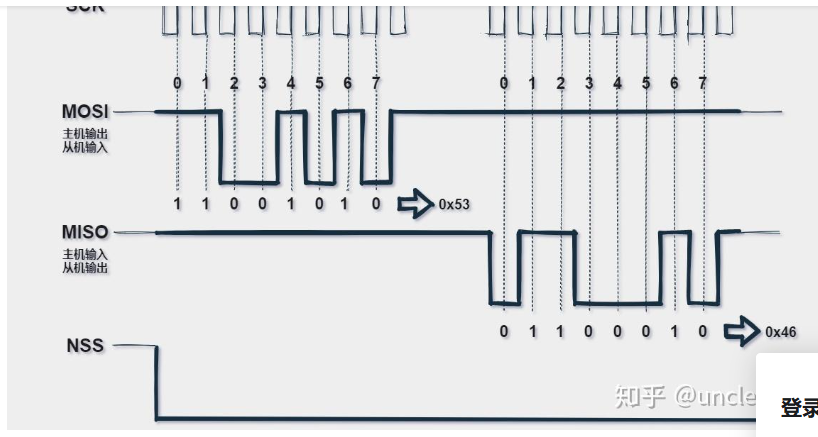

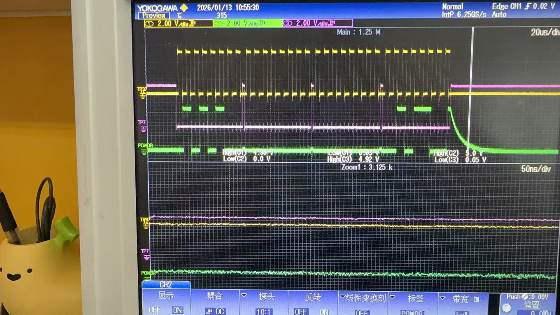

                swust 您好,SPI cs这部分我看波形是发一次拉高一次有没有办法像这张图一样,一直拉低,发完所有数据之后拉高cs48a90046-11dc-495a-9f71-dd13f449e56a-image.png b1f66667-2698-4a71-9a0e-de88610721da-e5614fc5665a77d13f13abcb4e237a8c.jpg
                yishui66Y 1 条回复 最后回复
                • zwt-dotZ 离线
                  zwt-dotZ 离线
                  zwt-dot
                  在 回复了 swust 最后由 编辑
                  swust 粉色线是cs

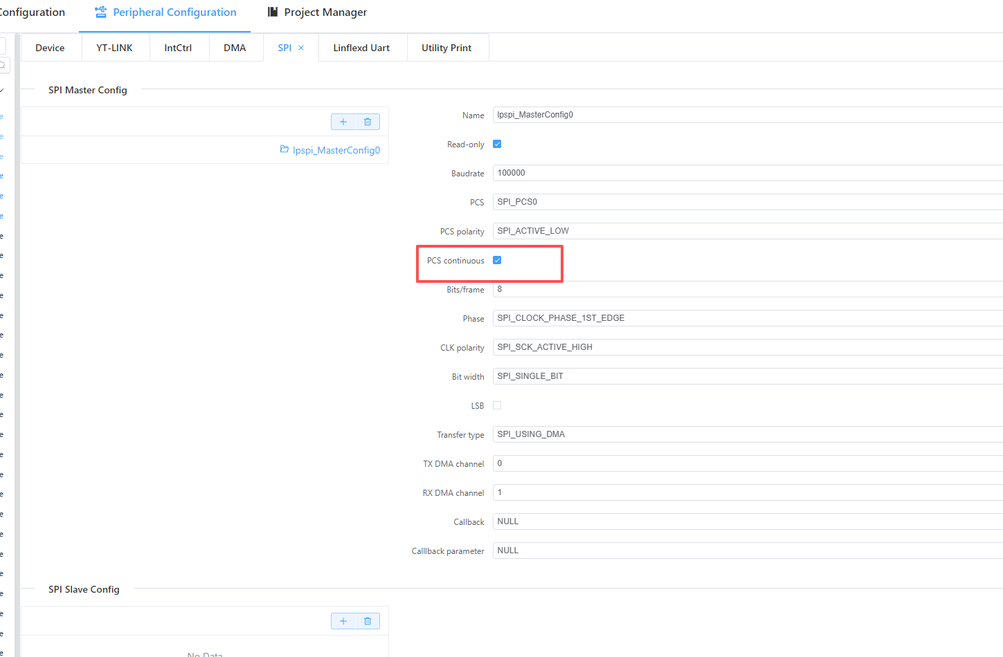

                        把pcs continuous勾选上就可以连续拉低直到一帧结束
