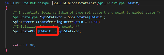

    在init时调用Spi_StatePtrs[HWUnit],HWUnit为(0,1,2)

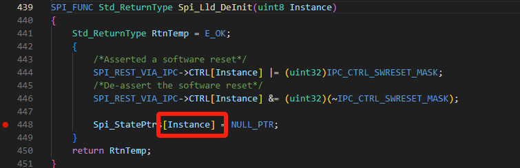

    在Deinit调用Spi_StatePtrs[Instance], Instance为(1,2,5)

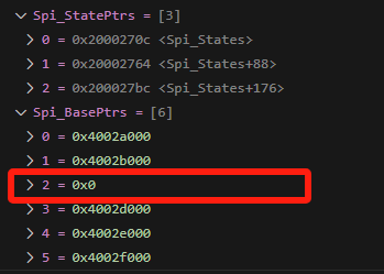

    导致使用instance(instance=5) 出现越界,刚好把Spi_BasePtrs[2] 踩踏为0x00, ,Spi_Lld_SetIntMode函数出现hardfault

        把448行代码删除
