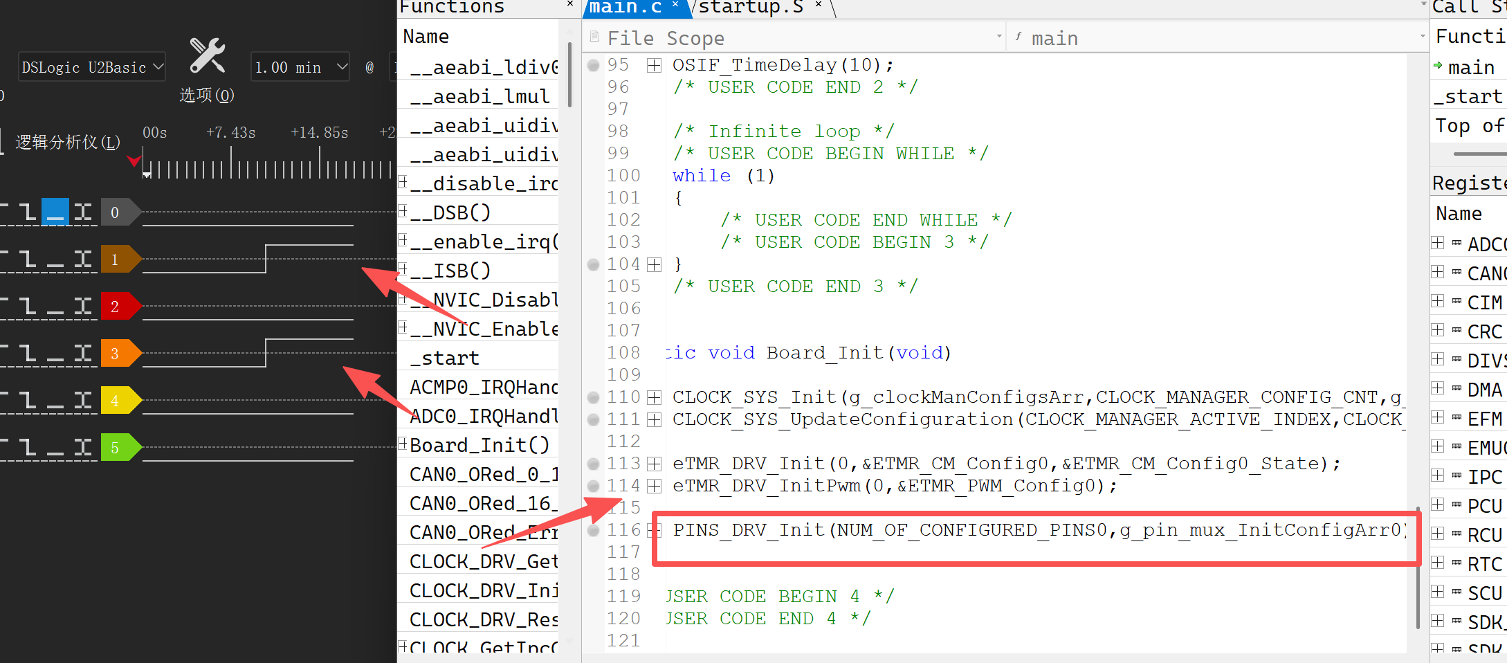

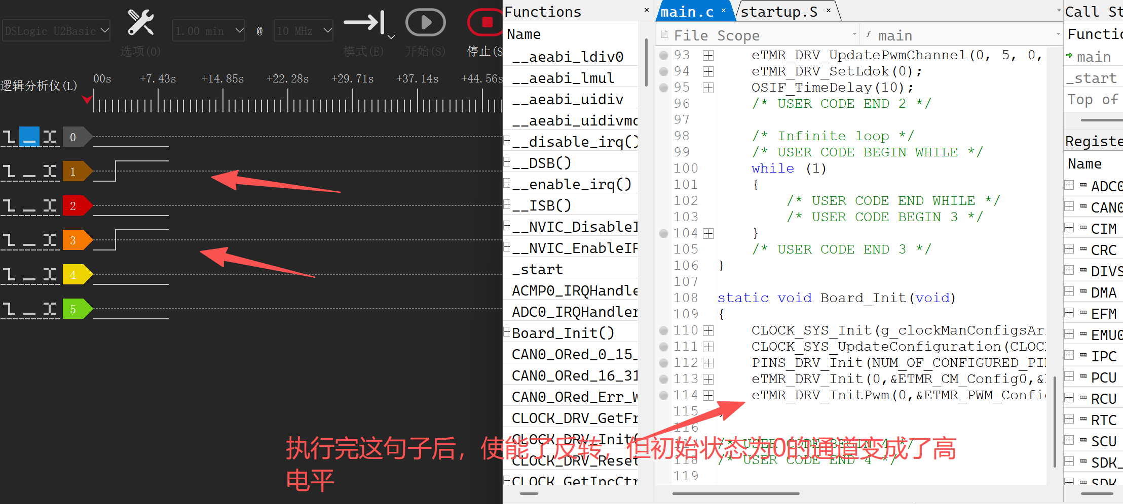

    将etmr0的ch1和ch4通道初始状态配置成0(低电平),在勾选“Polarity of the channel PWM signal”的情况下,执行完
    eTMR_DRV_InitPwm(0,&ETMR_PWM_Config0); 后,初始状态被反转了。

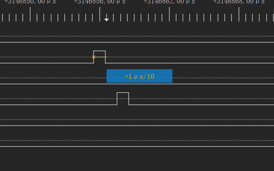

    因为我需要将初始通道状态配置成0.如果把初始状态配置成1,在使能反转的情况下,还是会有一个持续1us的电平

          我发现如果断点打在eTMR_DRV_Enable(0); 程序PWM的输出是正常的,且Polarity of the channel PWM signa不会影响通道的初始状态。从现象上来看似乎eTMR_DRV_InitPwm 执行完后需要立马运行eTMR_DRV_Enable。不然会出现异常。
          但因为一些原因,在配置PWM的初始化后,应用逻辑并不能立马输出PWM波。如果确实有这个机制的话,可能需要在真正输出PWM的前的时刻再去初始化etmr的PWM了。

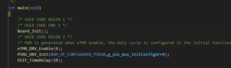

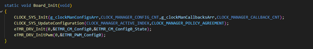

              尝试下先初始化eTMR,然后需要PWM输出的时候,初始化这组引脚,然后再eTMR_DRV_Enable

                SSEZKX 是指初始化顺序要这样配置么:
                    CLOCK_SYS_Init(g_clockManConfigsArr,CLOCK_MANAGER_CONFIG_CNT,g_clockManCallbacksArr,CLOCK_MANAGER_CALLBACK_CNT);
                    CLOCK_SYS_UpdateConfiguration(CLOCK_MANAGER_ACTIVE_INDEX,CLOCK_MANAGER_POLICY_AGREEMENT);
                    eTMR_DRV_Init(0,&ETMR_CM_Config0,&ETMR_CM_Config0_State);
                    PINS_DRV_Init(NUM_OF_CONFIGURED_PINS0,g_pin_mux_InitConfigArr0);
                现象还是跟之前一样,执行完eTMR_DRV_InitPwm(0,&ETMR_PWM_Config0); 后,初始状态为0的通道在勾选“Polarity of the channel PWM signal”的情况下,实际输出为高电平

                  SSEZKX YunTu
                  gaoShengG 1 条回复 最后回复
                  • gaoShengG 离线
                    gaoShengG 离线
                    gaoSheng
                    在 回复了 SSEZKX 最后由 编辑
                    SSEZKX 这样确实可以了,谢谢大佬,这是啥原理🤔

                      有些电机类的应用在需要正确的输出PWM之前,不进行引脚的配置,防止意外电平
