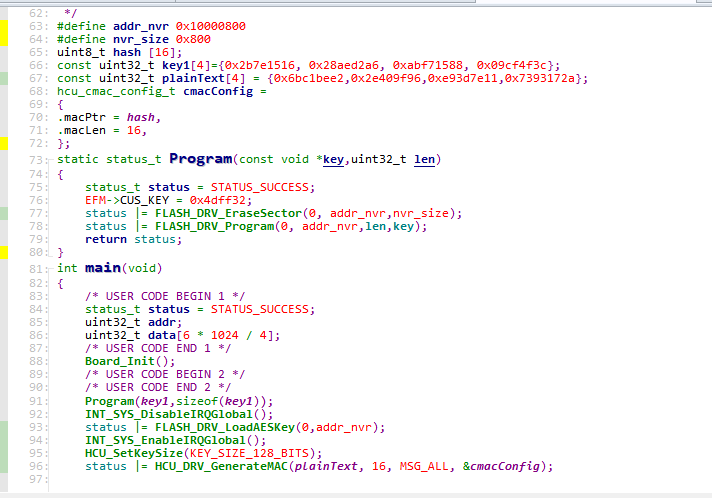

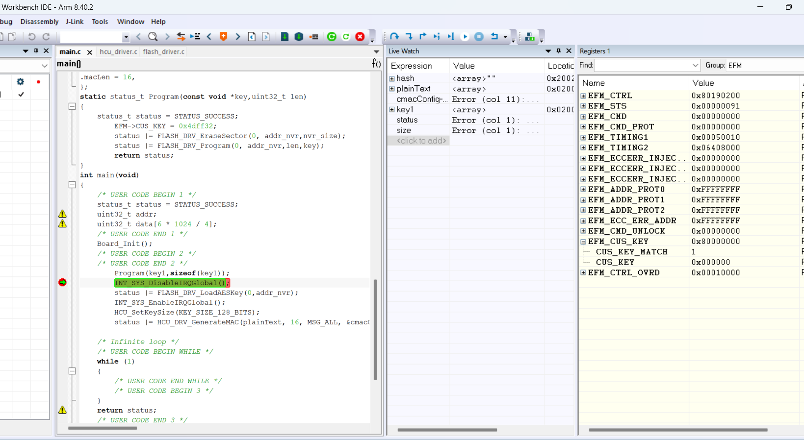

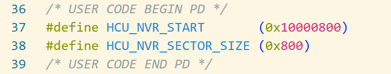

    根据EFM应用手册, 代码如下:

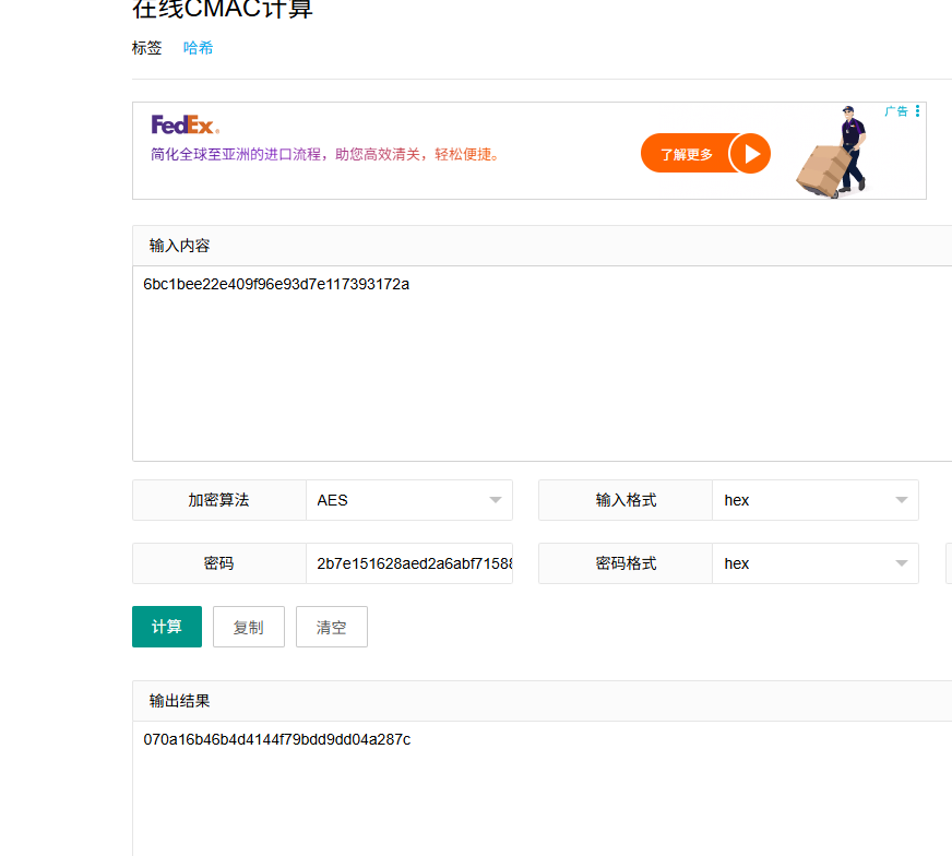

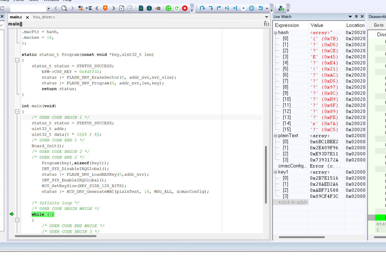

    实际得出的MAC值与第三方不一致:
    854f3bc4-6c9c-4006-98f5-90f5794c4e8a-301990fa21c0cbedaf55036d58c482fa.png 0eed32cf-46d9-4d5f-8ffd-12583f05f3d3-image.png
    是不是load的硬件key不对?
    CUS_KEY寄存器中的match==1
    更换字节顺序也无效
    demo工程如下
    Flash_Demo.zip
    调用的写入擦除函数分别是FLASH_DRV_Program FLASH_DRV_EraseSector

      caihang 第三方软件用上诉链接平台,明文用大端输入,key用小端输入,试试看

          Diga 使用硬件加密计算CMAC的值与第三方测算的不一致才会有这个帖子的出现哩

              用软件密钥的方式,结果是对的嘛?
              caihangC 1 条回复 最后回复

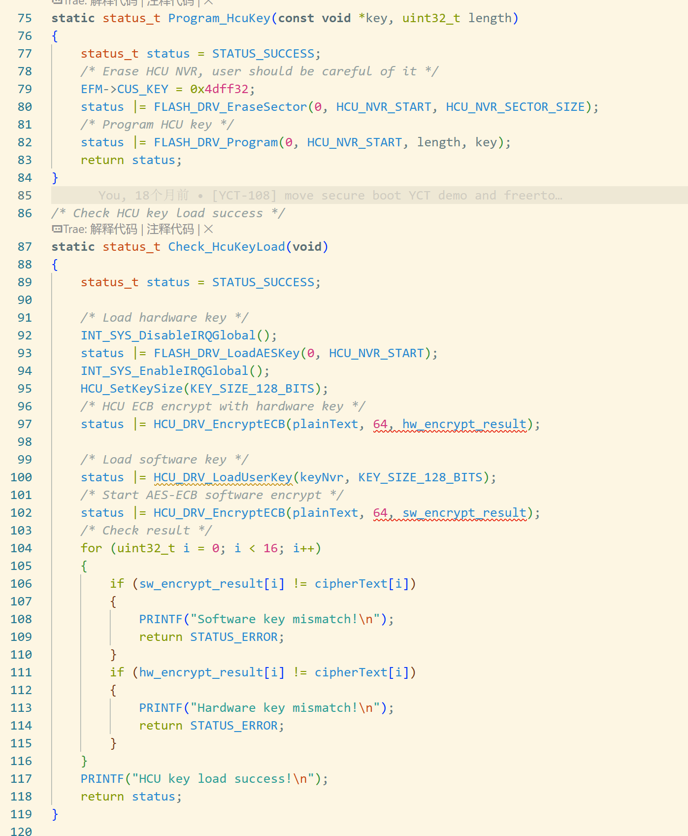

                如果你上述断点没问题的话,那么显示的原因是你密钥擦除或者密钥编程失败。

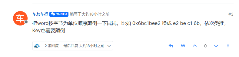

                  Diga 您好,感谢解答,https://forum.ytmicro.com/topic/912/aes-cmac验证问题?_=1767575691754 我参照了您这篇帖子,HCU配置SWAP_BYTE,KEY也进行大小端转换以后计算通过了,谢谢!

                    Harlan 多谢!可以了,HCU配置SWAP_BYTE,KEY也转换一下小端就可以计算出正确的CMAC结果了

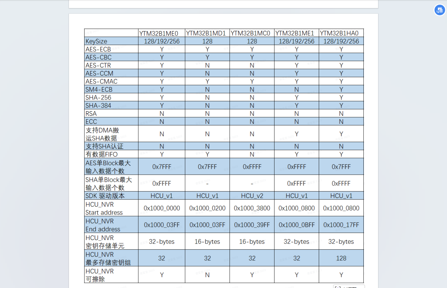

                      Diga 你好,软加密对于输入数据流是否有长度限制,我看手册是SHA256单block是0XFFFF,AES是0X7FFF,346fcc13-1be2-4f1a-bf37-d39d341c13b5-image.png ,这里做APP验签时,算出的结果与第三方对不上,单算几个byte是可以过的。有靠谱的第三方验签解密的网站吗,数据流一共0x6def0的长度
