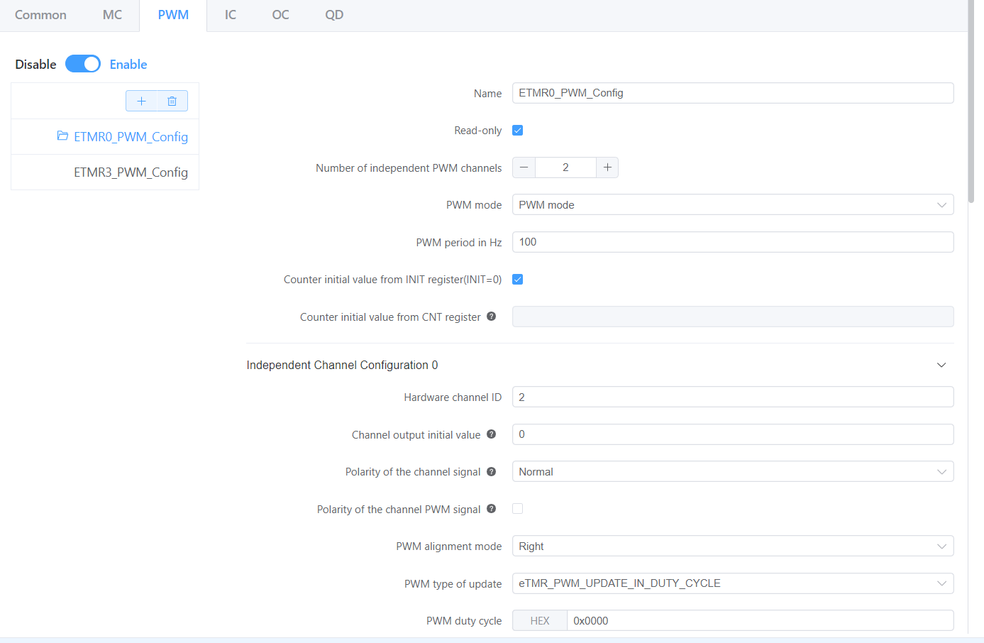

      自然魂
      Diga 初始电平是0,主要是SDK1.3.1是没问题的,只是升级到SDK1.4.1才不行,也没改操作方式。

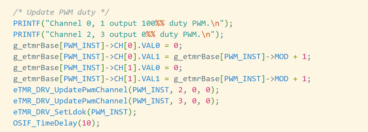

        自然魂
        写于 最后由 自然魂 编辑
        改成这样后才能输出0%占空比。
          参考 Etmr_Pwm_Capture_Demo
          另外 0% 与 100% 不仅取决于你设置的占空比,也取决于你的初始电平
