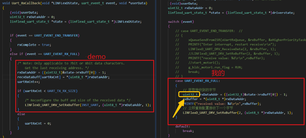

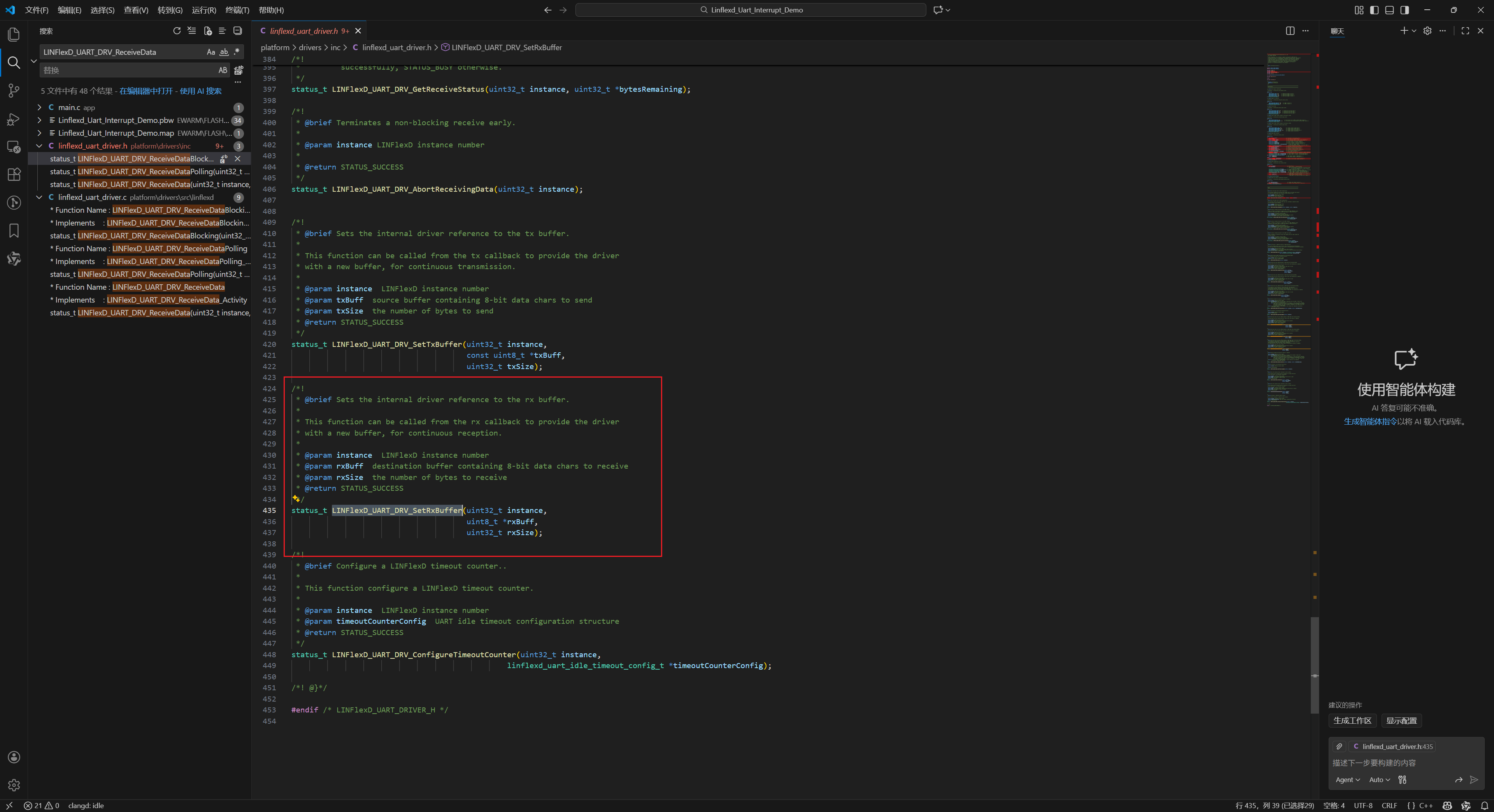

    需求单字节接收,在任务中接收1字节后进入中断,将接收到的数据放入队列里继续开启下次接收
    问题:同时发送多个字节的数据,只进入1次中断且只能接受1个字节,剩余字节不触发中断,不知道是不是同时发送没有清楚中断标志位导致。有无相关案例

      回调函数里面启用连续接收换成 LINFlexD_UART_DRV_SetRxBuffer 函数试一下
      AlexzA 1 条回复 最后回复

        @quanfeng 在 串口中断接收异常 中说:
        尝试了一下不行,串口只能接收1次,且只能接收1字节

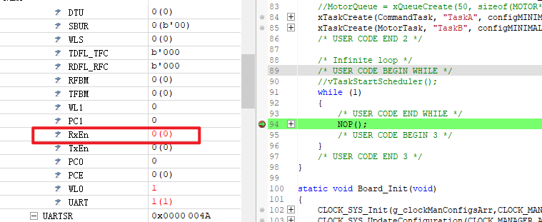

          Alexz 接收到 1 个字节后,看一下 UARTCR 寄存器的 RxEn 的值是多少,同时发送多个字节的数据后,看一下 UARTCR 寄存器的 RxEn 的值是多少。如果 UARTCR -> RxEn 为 0,那就是接收没开启来
          AlexzA 1 条回复 最后回复

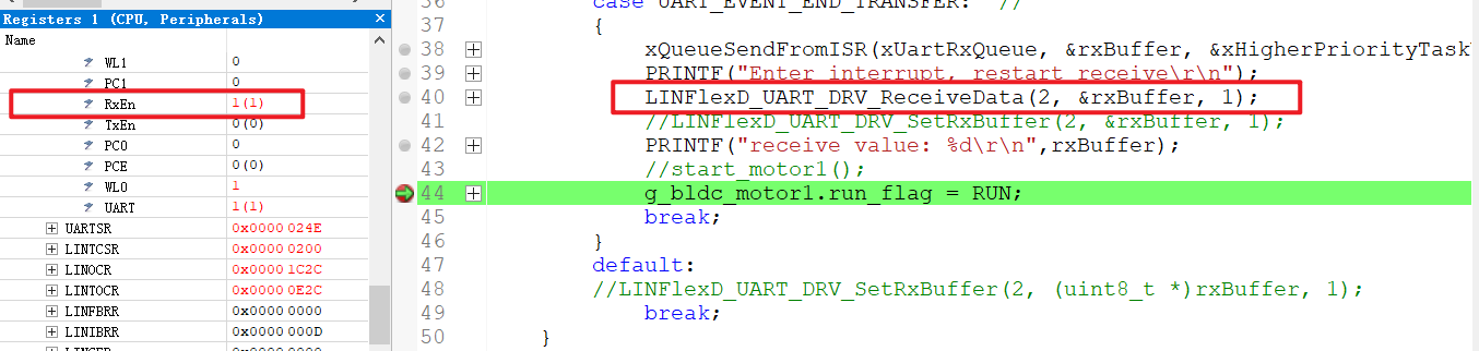

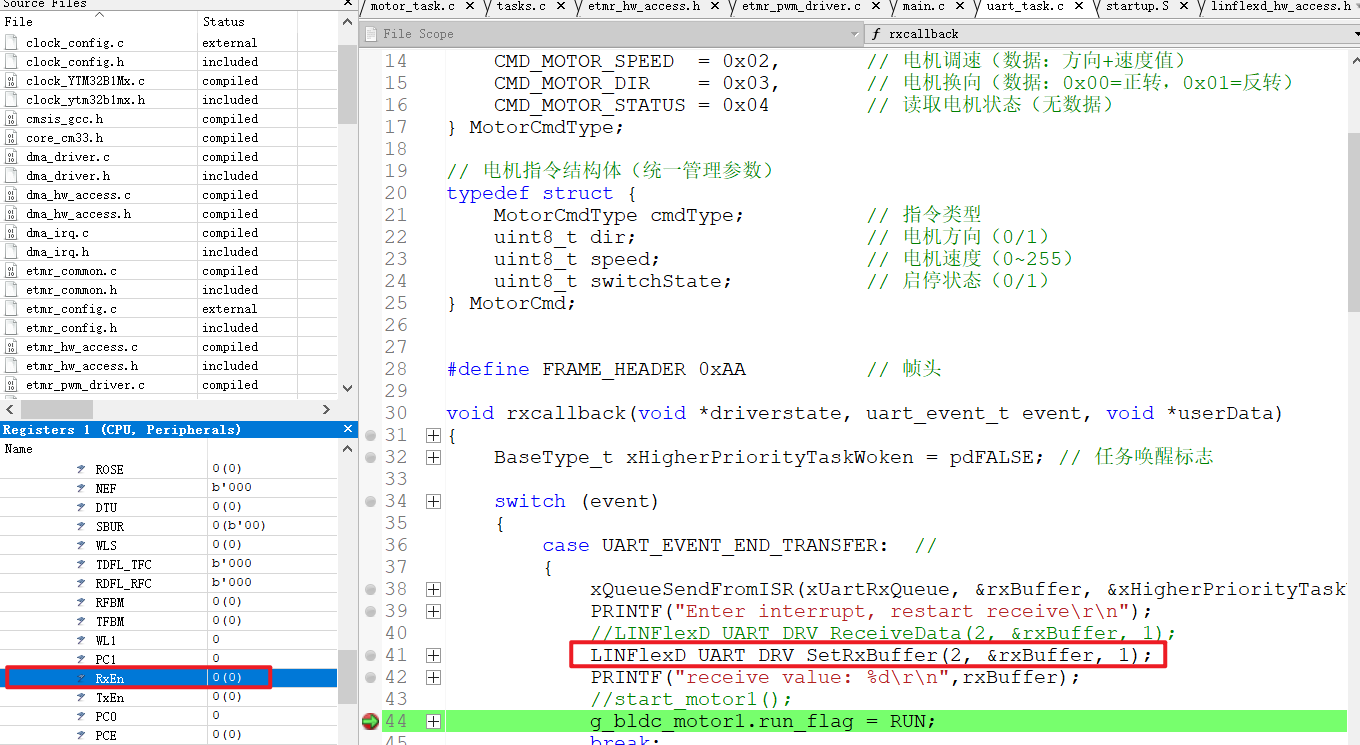

            @quanfeng 08233274-d60d-49e7-9c65-55168d229e30-image.png c9a64014-8d50-47f7-bc17-b711ac61c9b4-image.png
            LINFlexD_UART_DRV_SetRxBuffer这个函数接收完1字节UARTCR -> RxEn 为 0
            LINFlexD_UART_DRV_ReceiveData这个函数UARTCR -> RxEn 为 1但是不能连续接收

                    Alexz 回调函数里这个 case 里调用 UART_DRV_SetRxBuffer
                    if (event == UART_EVENT_RX_FULL )
                    UART_DRV_SetRxBuffer(UART2_DEBUG_INSTANCE, &debug_rx_byte, 1);

                      SSEZKX YunTu
                      写于 最后由 SSEZKX 编辑
                      中断事件判断条件的问题,参考demo
                      AlexzA 1 条回复 最后回复

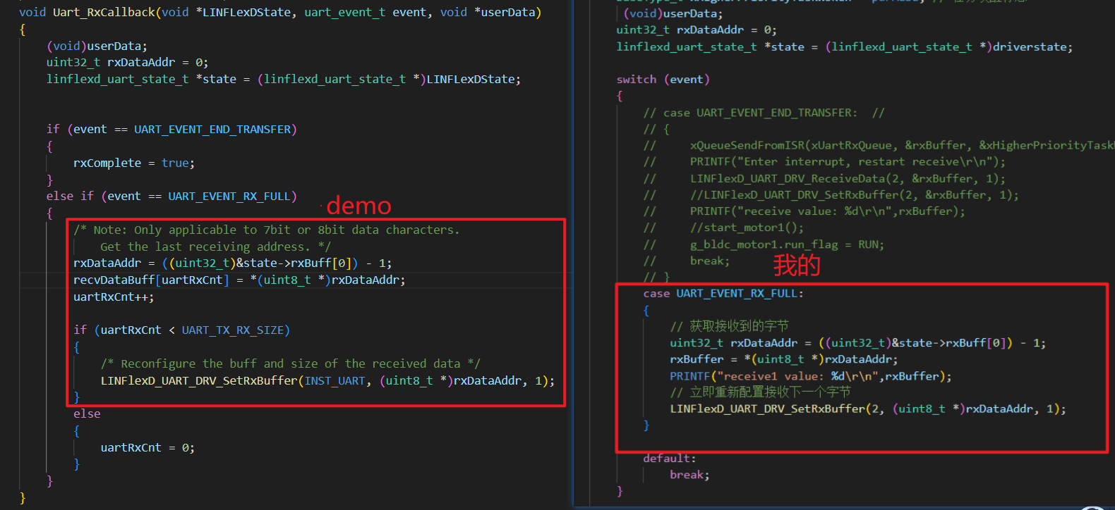

                          在 回复了 SSEZKX 最后由 编辑
                          按照demo修改,UART_DRV_SetRxBuffer不起作用仍然只进一次中断

                                Alexz
                                在 回复了 SSEZKX 最后由 编辑
                                SSEZKX 3a75f1a7-ef1f-46d5-aed0-66a4353c9c7c-image.png 接收完一次之后,RxEn就清零了,定位不到在哪里被清零了

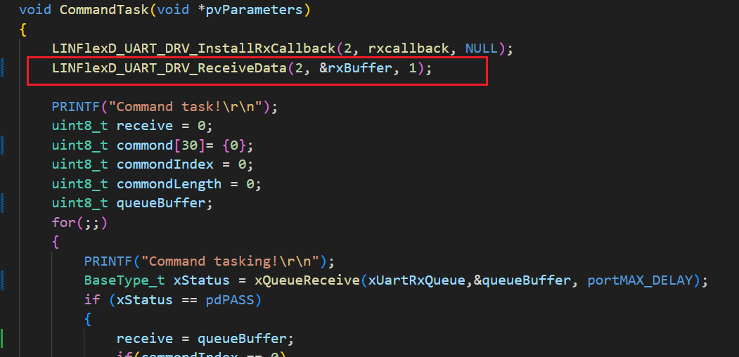

                                  SSEZKX YunTu
                                  #16
                                  1. 看下你现在初始化uart的代码是什么样的,
                                    你这条语句会调用几次

                                  • AlexzA 离线
                                    AlexzA 离线
                                    Alexz
                                    在 回复了 SSEZKX 最后由 编辑
                                    #17
                                    SSEZKX 1次
