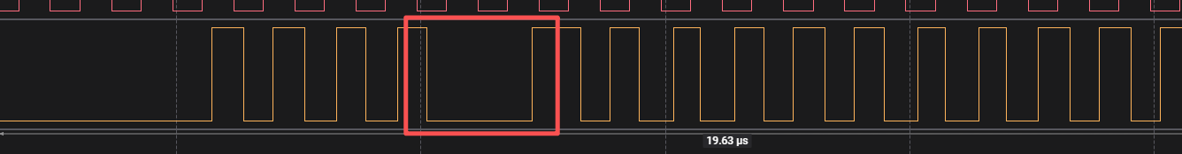

    我使用etimer触发DMA往GOIO的PDOR寄存器中写入数据,以此来输出固定数量的方波,测试中发现,方波的周期不固定,高电平和低电平的时间会随机参数变化,是什么原因

      1 用示波器检测波形变化
      2 确认GPIO引脚上是否有其它电阻电容

        试一下用 PSOR 和 PCOR 来控制 IO 的高低电平时间

          GPIO上没有电阻电容这些,另外,我这边是需要输出方波的,DMA没办法往两个寄存器里面输出数据
            为啥不直接用 eTMR 输出 PWM,这不是也能输出方波嘛

              我需要输出4路波形,这四路波形是有一定关联的,只有其中一路是方波。
