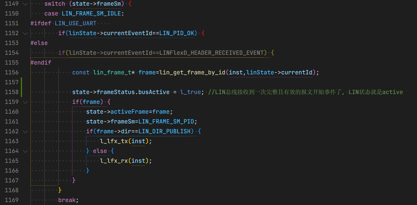

    yifeng_xie 你当前的计数器只要在一段时间内监测到的IDLE状态总数大于(非IDLE状态+10)就会进休眠了,有一定的随机性,触发的概率看起来也很高;重新设计一下计数器的逻辑有用没?LIN_STACK 接口因为有ID过滤所以不满足很正常,底层接口不区分ID,但是如果周期性读取也有一定随机性,但是我觉得如果读取间隔小,次数多(比如原来10ms,CNT10,最小监测总线空闲周期是100ms; 如果在同样的最小有效监测周期100ms,改成1ms 监测一次,监测100次(次数越多越准)都是IDLE,只要有一次不是就重新计数,条件会更严苛一些)可以在一定程度上保证准确度。

      limanjiang 我试过,一次加10或者20,应用层去判断计数器是否为0,也没用的。debounce策略最终还是需要底层能支撑起来。
      这个busActive的设计想法跟我说的一样嘛?如果一样的话,LIN STACK协议栈是有问题的。

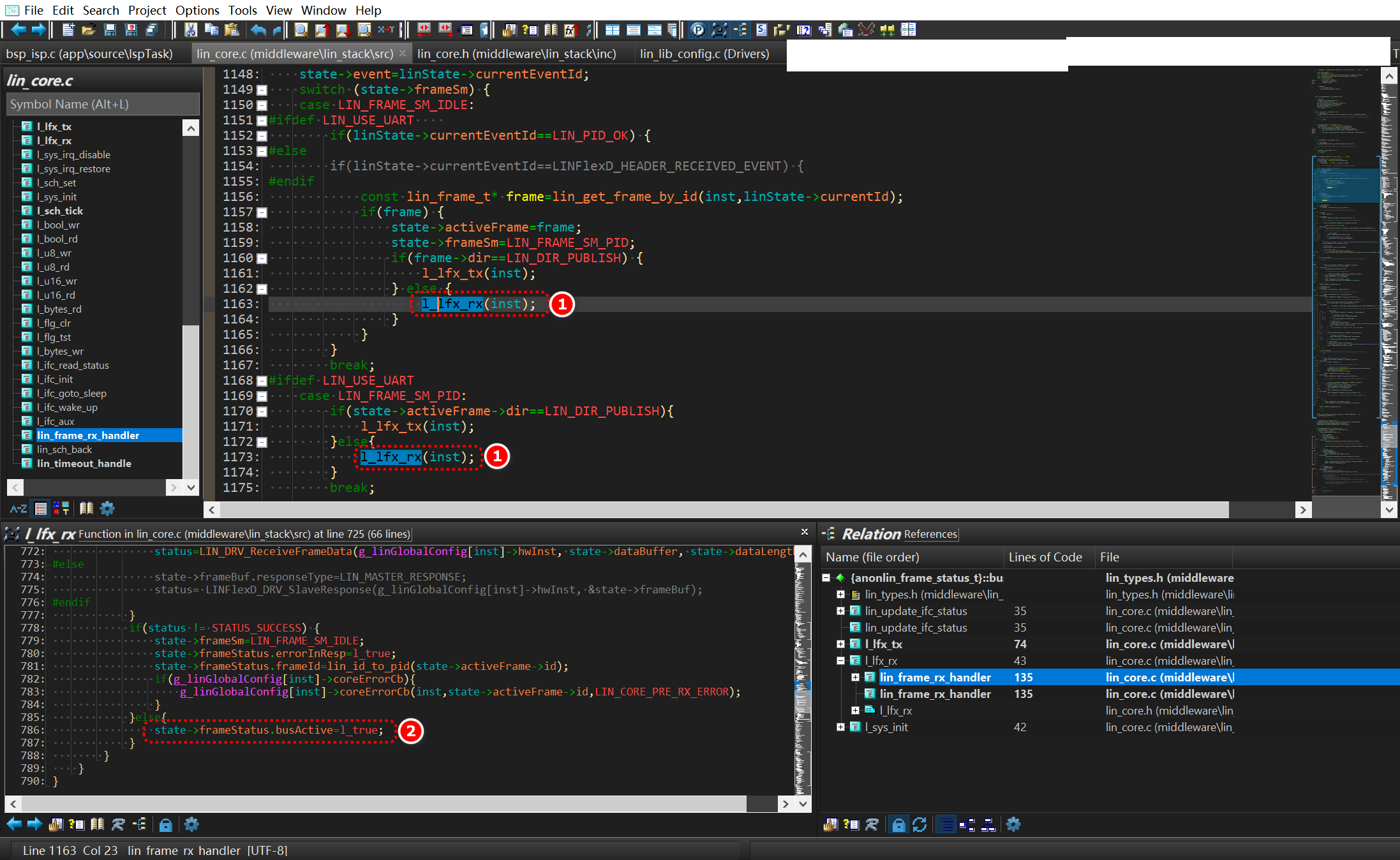

          另外曾工,我看了下我这样改也有bug。如果busActive=true代表总线busy,那么只增加我改的那几句还不够的,因为l_lfx_tx/l_lfx_rx这两个函数不是所有条件都会设置true。实际进入这个case下,总线已经busy了。

                  曾工,还有一个bug,在l_lfx_tx 和 l_lfx_rx中设置state->frameStatus.busActive=l_true;的时机也有问题。当前,l_lfx_tx 和 l_lfx_rx中驱动返回错误,是不会调用state->frameStatus.busActive = l_true;的。
                  当进入if(linState->currentEventId==LIN_PID_OK)后,应该就设置state->frameStatus.busActive = l_true;了。此时,一次完整且有效的报文开始事件已经产生,则busActive=true。驱动调度出错也不能设置busActive = false。
                  所以,代码应该改成下图这样,l_lfx_tx 和 l_lfx_rx中没必要设置state->frameStatus.busActive = l_true;了,只需要记录故障。
                      补充,l_lfx_tx 和 l_lfx_rx中设置state->frameStatus.busActive = l_true还是需要的,我图上是解决从机问题,主机调度表还是需要走l_lfx_tx 和 l_lfx_rx中的state->frameStatus.busActive = l_true。
