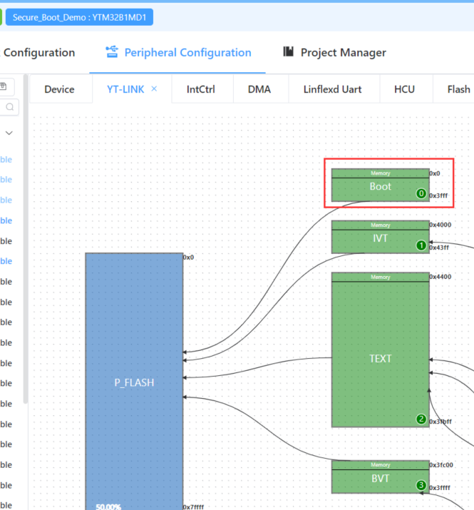

                      Diga 您好,请问一下,我看安全启动固件(hex文件)有28k,但是实际boot的link文件这么划是肯定没问题的吧?给了16KB
                        给的 Hex 也就 10k 不到吧,Hex 的结束地址 0x26E0
                        yishui66Y 1 条回复 最后回复
                        • yishui66Y 离线
                          yishui66Y 离线
                          yishui66
                          Diga 好的,我确认了,结束地址是 0x26DF。那boot安全启动固件的区域划16KB,是固定的嘛?安全启动通过的话会自动跳到应用程序的中断向量表处?
                            区域固定划分 16KB
                            会跳转至 BVT 所指定的程序地址
