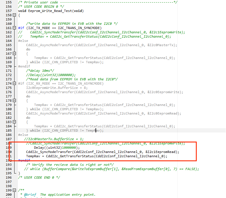

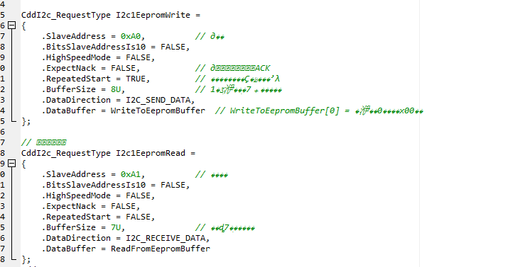

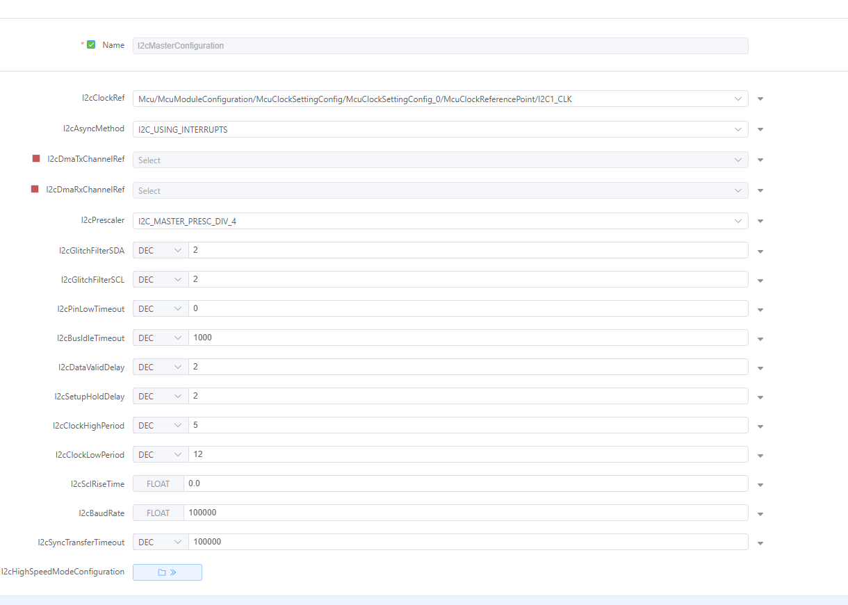

  4. 使用HA0mcal i2c_demo驱动M24c08 配置100khz 使用I2C1外设,不进中断收不到应答

    c91cb3fd-f4a3-40af-b066-d3c2acb540b5-image.png f69038df-9ecc-44d9-9cc9-136e8822bb27-image.png 8d4578f9-6b01-4761-a906-545bea57030f-image.png 0f3d8ca0-df58-48f9-93b9-b285a9e071db-image.png f65c0afa-8042-4de1-8fdf-494e4d00b15a-image.png

      jiechen YunTu
      M24c08的地址要使用0x50
