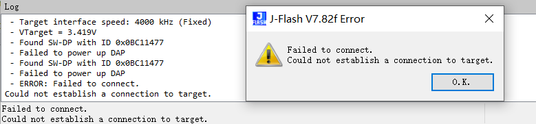

                      NooB
                      在 回复了 李富贵 最后由 编辑

                        • ysogY 离线
                          ysogY 离线
                          ysog YunTu
                          测低功耗的时候有delay吗
                          NooBN 1 条回复 最后回复
                          • yangkeY 离线
                            yangkeY 离线
                            yangke YunTu
                            芯片在进入低功耗后会断开j-link的连接。建议在进入休眠之前增加一个3s左右的延时,避免上电后芯片直接进入休眠状态
                            • NooBN 离线
                              NooBN 离线
                              NooB
                              在 回复了 ysog 最后由 编辑
                              ysog 没有
                              • ysogY 离线
                                ysogY 离线
                                ysog YunTu
                                那可以是芯片上电直接进入休眠了,参考下https://yt-micro.feishu.cn/wiki/wikcnTMwWKoFkbWkkfMIRNhXZKf解锁
