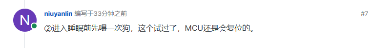

                  niuyanlin
                  ②进入睡眠前先喂一次狗,这个试过了,MCU还是会复位的。

                          • niuyanlinN 离线
                            niuyanlinN 离线
                            niuyanlin
                            image.png这条回复有误,进入睡眠前先喂一次狗,MCU也不会发生复位。
