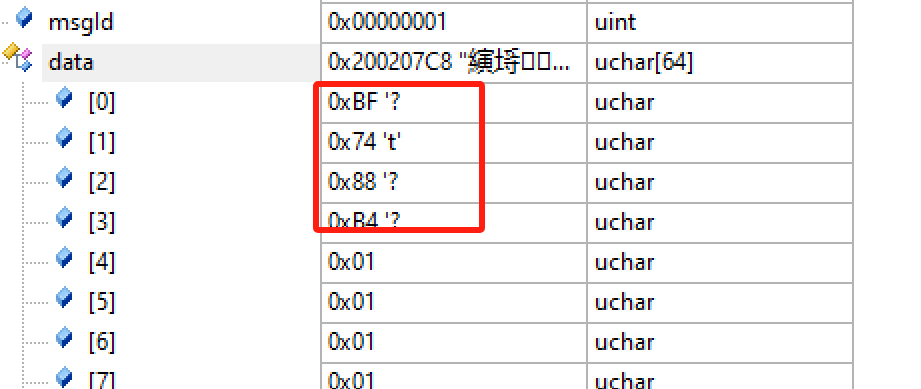

    使用芯片:YTM32B1HA01,SDK版本1.31,使用CAN5接收报文时发现前四位数据不对,主机发出数据为[0x01,0x01,0x01,0x01,0x01,0x01,0x01,0x01],如下图,后四位数据是对的,前四位数据异常。

        方便把接收回调相关的代码附上看看吗

          rx buffer要定义为全局变量

              已找到原因,我的代码问题
