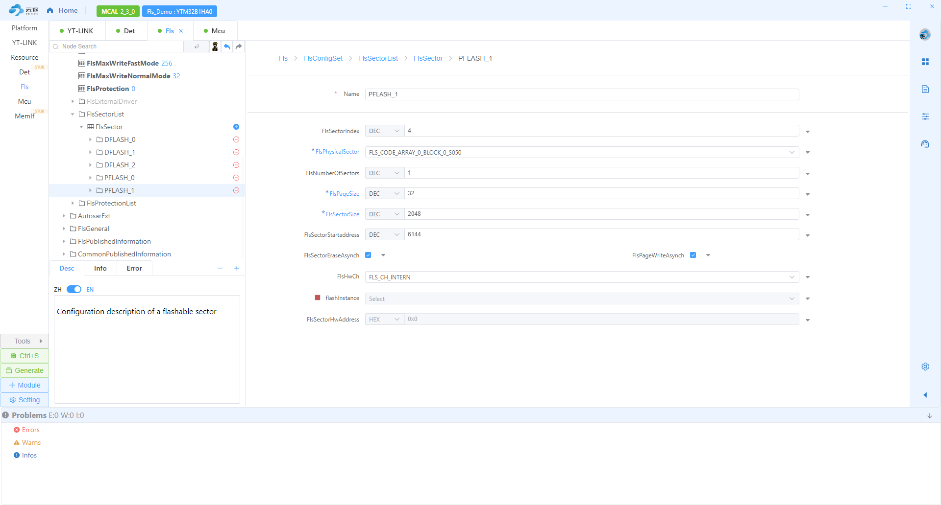

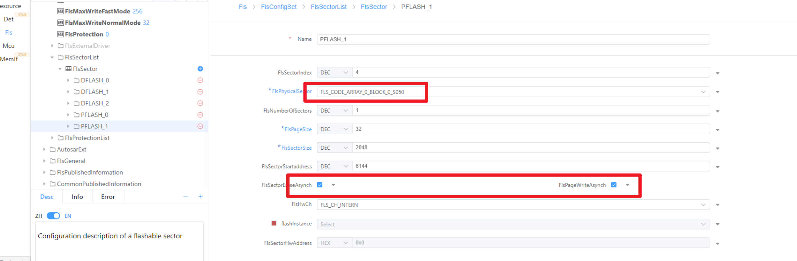

            image.png在ha0 MCAL_FLS_demo添加此地址配置项

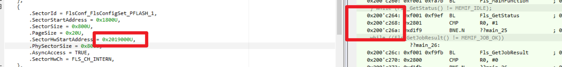

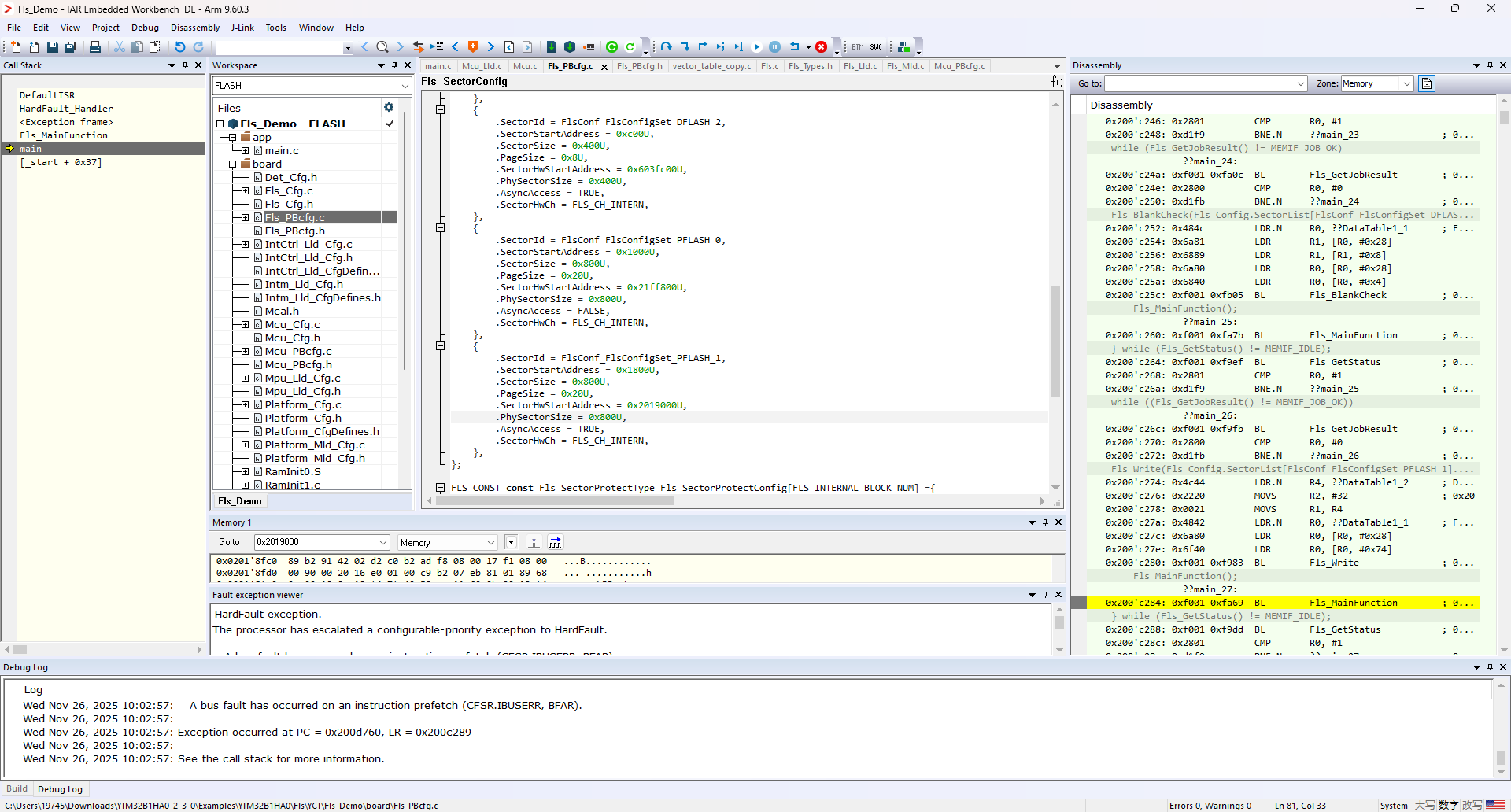

            image.png对改pflash0地址读写会出现这样问题

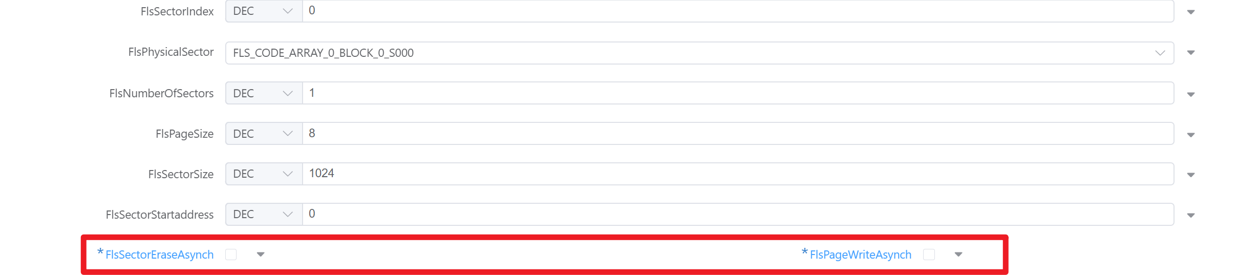

                1 首先你配置的这个Sector属于PFALS0, 异步模式, 同时你的代码也在PFALSH0, 这个肯定是不行的,所有的FLASH都不支持同一个bank同时读(包括代码执行)写。
                所以你需要如果你的代码在PFALSH0,你有需要擦除或写入PFLASH0,那么你只能采用同步模式操作PLASH0,配置中去掉如下两项使能即可:

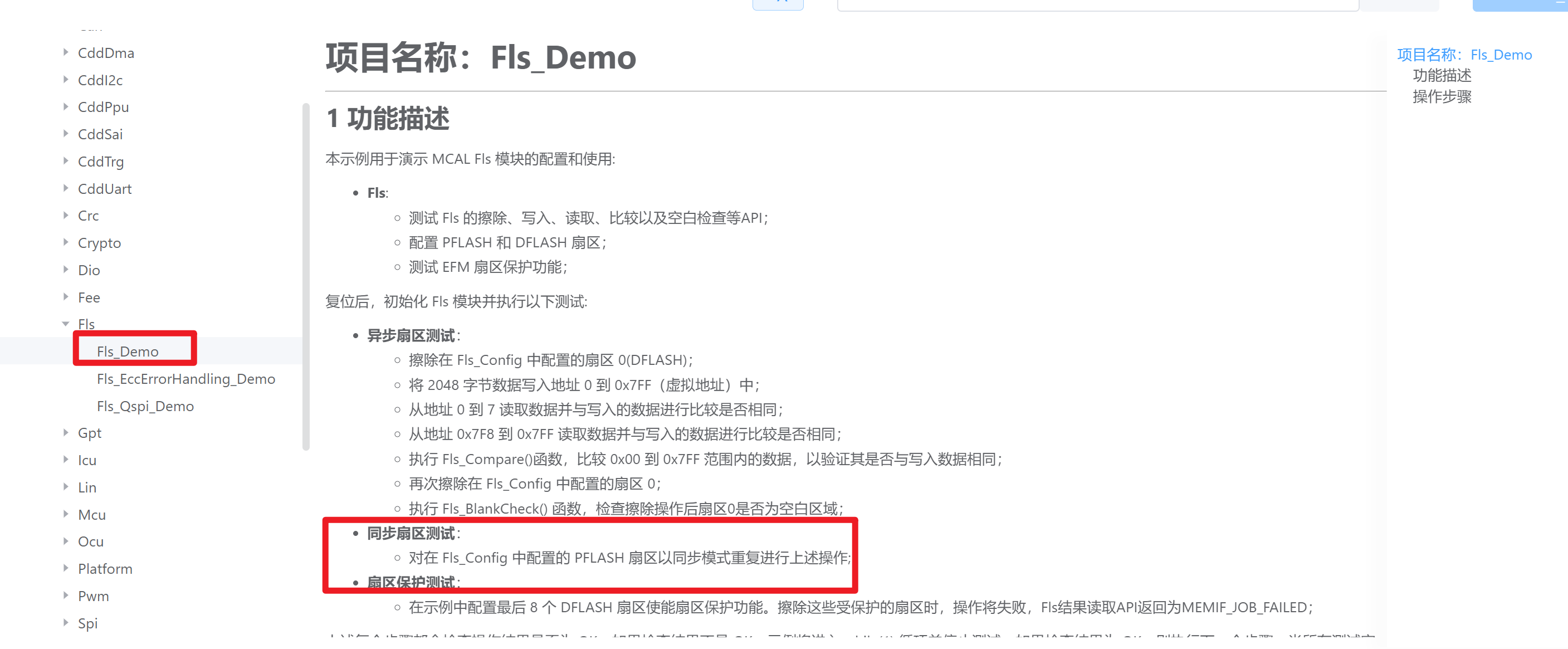

                    我们提供的Demo中是包含同步模式的。
