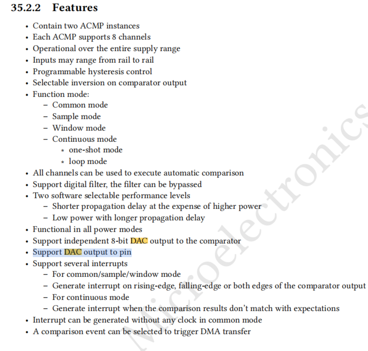

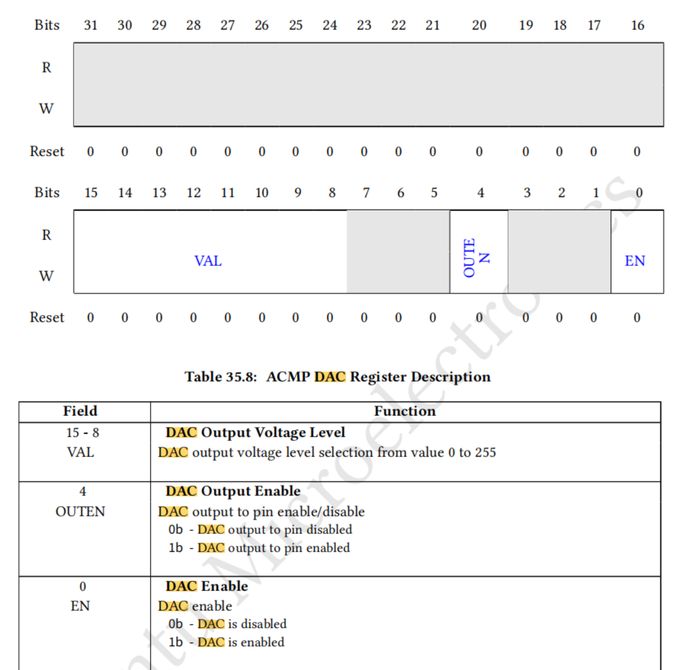

    1. 查询RM手册,HA01支持DAC输出;
    2. 测试DAC的输出功能。

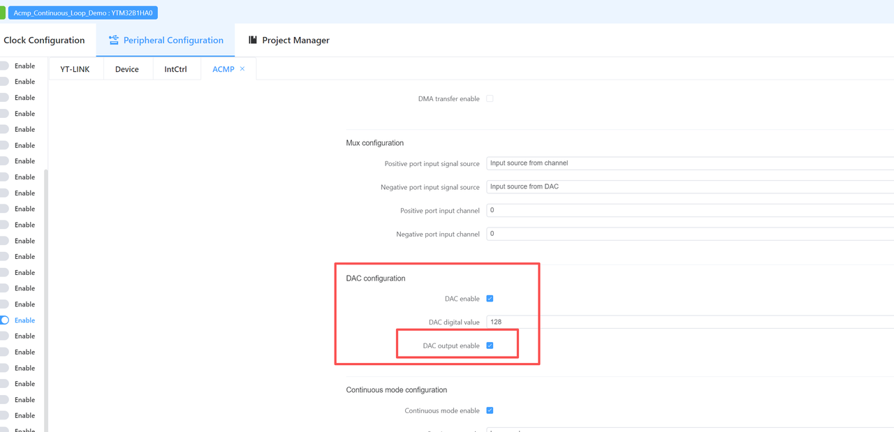

    1. YCT生成ACMP Demo,ACMP模块可以对DAC配置,只有enable和比例值设置;将enable打开;
    2. DAC隶属于ACMP模块,时钟无需单独设置;

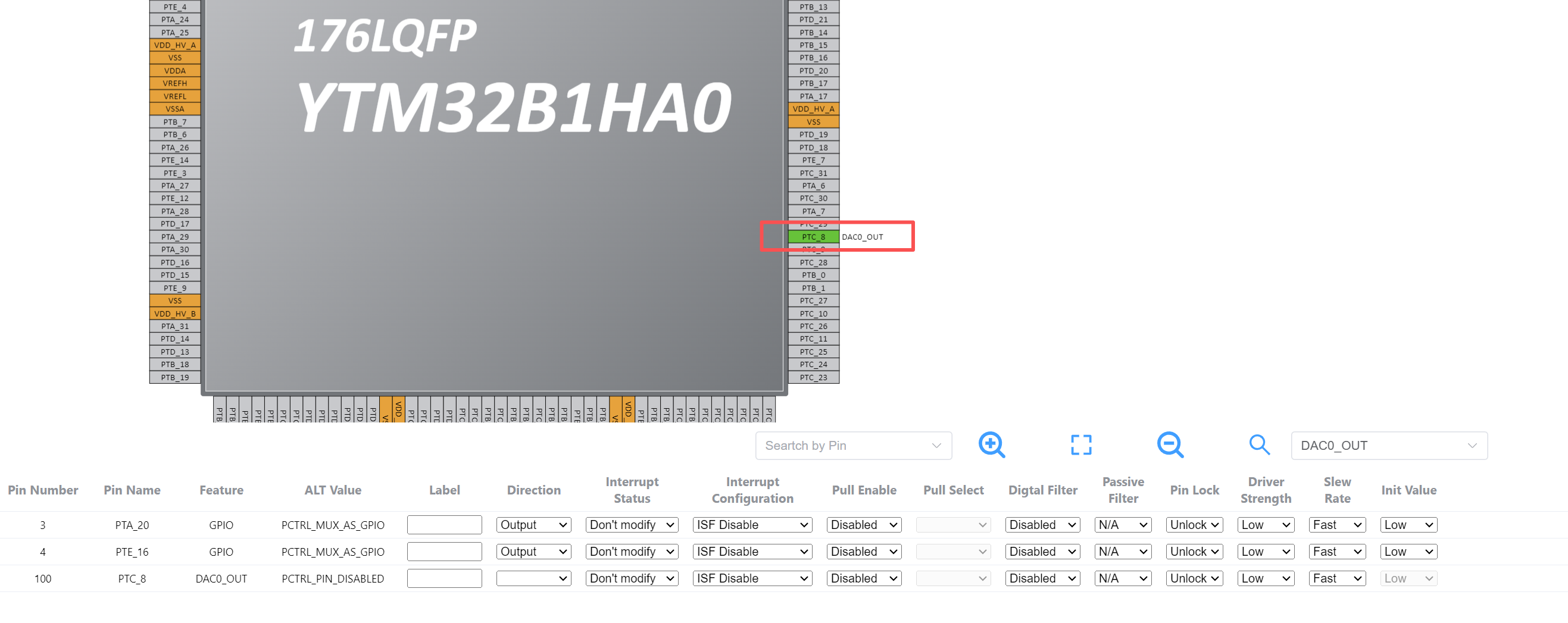

    3. 找到DAC_OUT PIN,将其复用功能打开;
    4. 保存生成代码测试;

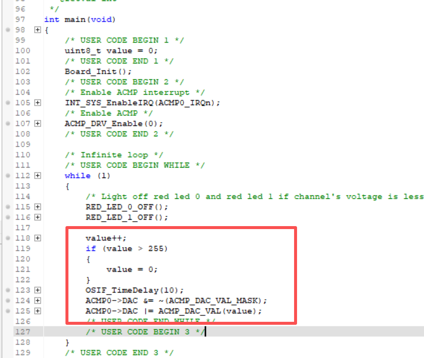

    1. 软件对DAC VAL值累加,观测DAC_OUT PIN输出电压;

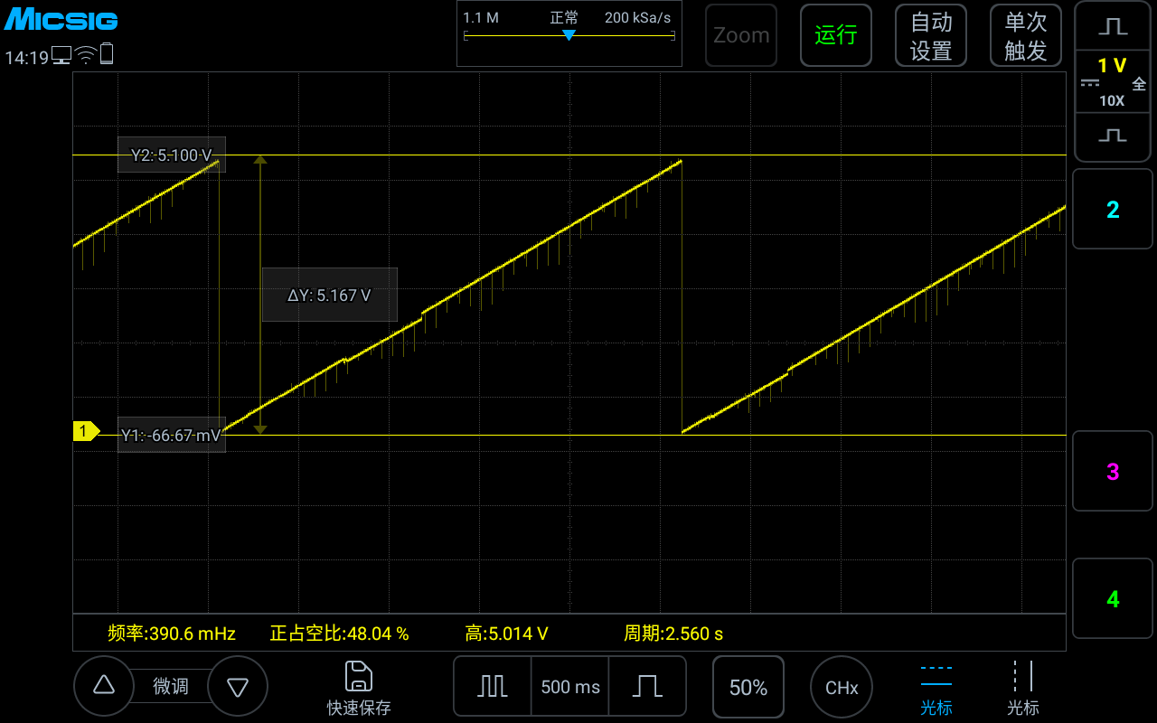

    2. VAL值从0累加到255约2.5s,对应电压从0V(Vrefl)到5V(Vrefh),测试结果符合预期。
