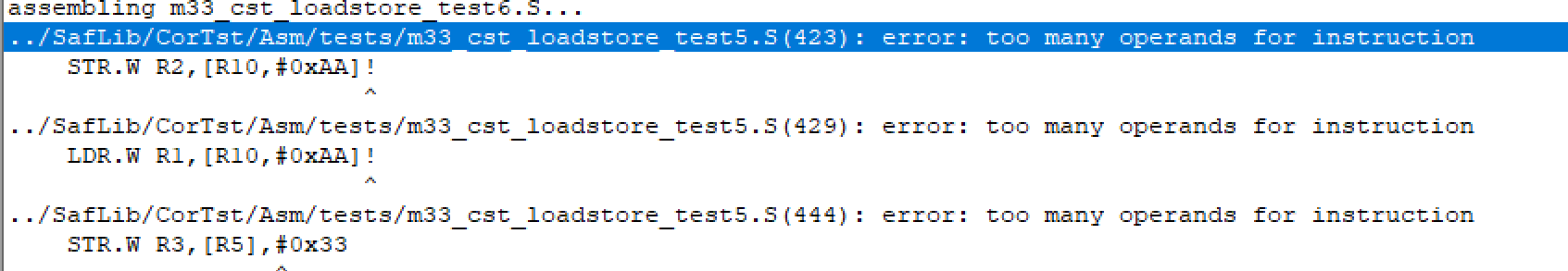

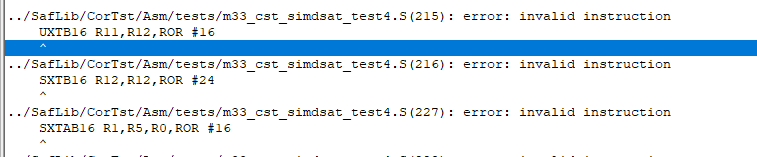

    如图,生成代码后,直接编译报错。
      是keil吗,keil里面应该是可以选指令集的,改下指令集

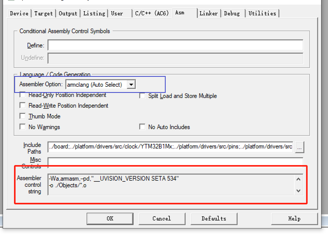

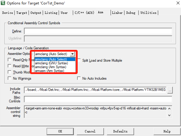

            jiankang_wang 4d9c1718-11d1-415f-b1c4-0e3596cc5d1d-image.png 是要在这里加吗
              写于 最后由 jiankang_wang 编辑
              但是你这个是auto好像也没问题应该。
              不过也可以换一下试试。
              下面的编译选项同样会有影响,你这个keil工程是demo吗?可以复制一个demo的试试

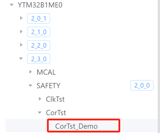

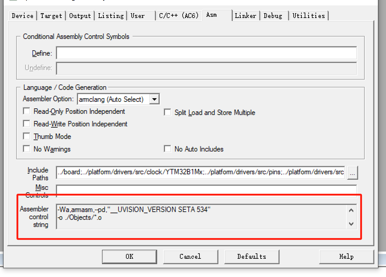

                jiankang_wang 006dea88-f284-4e9b-9ea0-91075b45fedf-image.png 四种都改了,都不行,我工程是直接yct生成的,没有改任何东西

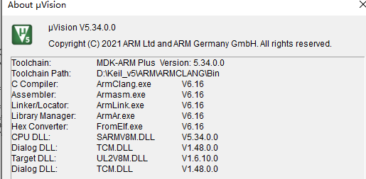

                  哪个版本的,keil和mcal的都提供一下
                  EkkoE 1 条回复 最后回复
                  • EkkoE 离线
                    EkkoE 离线
                    在 回复了 jiankang_wang 最后由 编辑

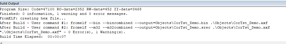

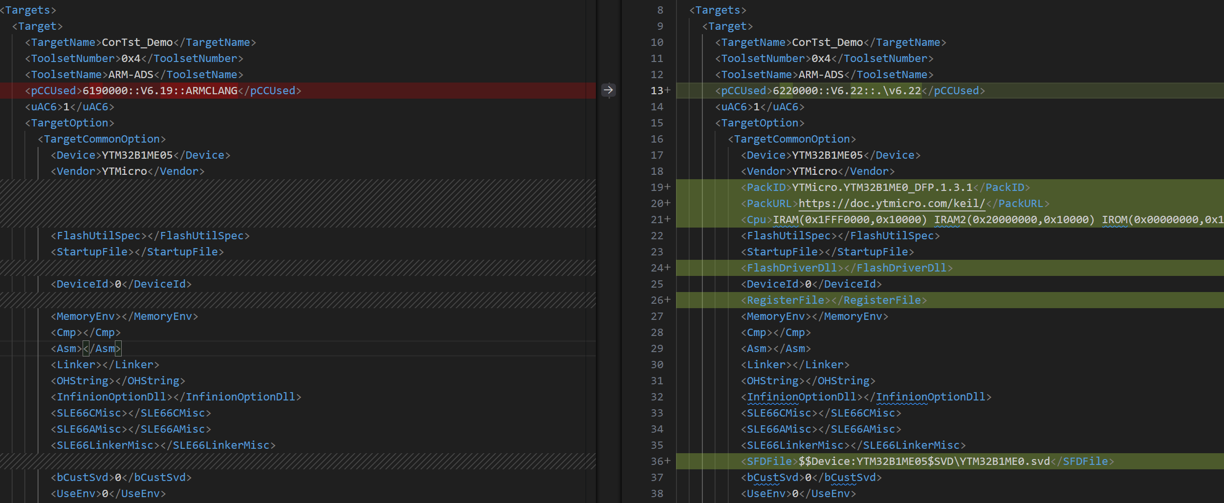

                    jiankang_wang bff0e699-2237-4c38-8d65-a89cbad00faf-image.png c17dc09b-79ca-4833-ae5f-d8d0d9d5499b-image.png
                      这个问题看起来似乎是KEIL的一个bug:
                      解决思路:重新打开一下该工程。
                      现象:
                      直接使用YCT生成工程,与可以正常编译的工程对比如下:
                      但是在KEIL中将对应的配置项更改为对应的配置后依然会编译报错。不过重新打开就没问题了。可能是KEIL中,更改了配置项,但是没生效的问题。
                      EkkoE 1 条回复 最后回复

                          如果没改配置的话,可能是编译器版本不一样导致的,我这里使用的编译器是armclang6.18,你这里是6.16。
                          直接使用编译器编译试试,不用keil的IDE。在YCT选择KEIL + vscode,然后再vscode中使用cmake+armclang编译试试。

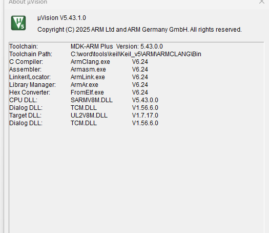

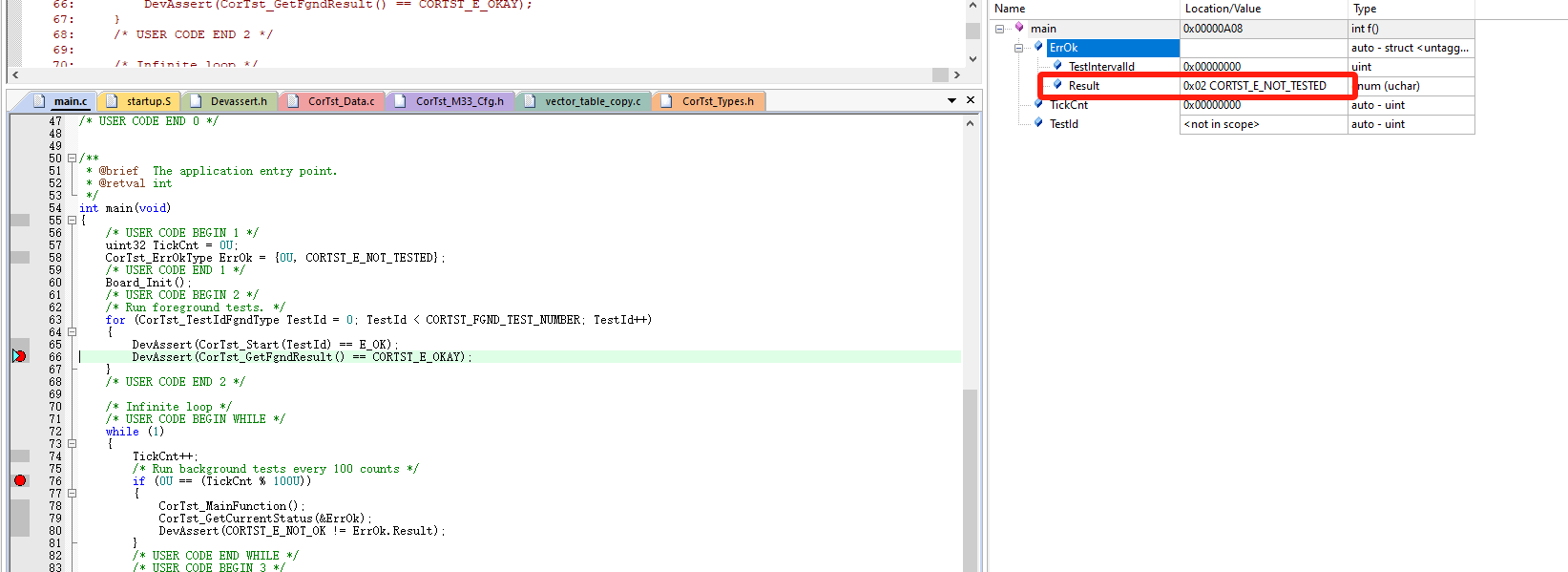

                                ysog 能告诉具体版本吗,我这边keil还是不行
                                • ysogY 离线
                                  ysogY 离线
                                  ysog YunTu
                                  #16
                                  EkkoE 2 条回复 最后回复
                                  • EkkoE 离线
                                    EkkoE 离线
                                    在 回复了 ysog 最后由 编辑
                                    #17
                                    ysog 换成5.43后编译可以了👍
