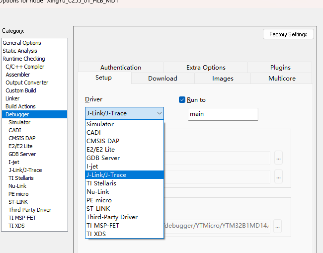

            检查下iar是不是仿真环境
            • Q 离线
              Q 离线
              qspingv
              可以请教下如何检查吗
              • xianghanX 离线
                xianghanX 离线
                xianghan YunTu
                • Q 离线
                  Q 离线
                  qspingv
                  1111已解决感谢
