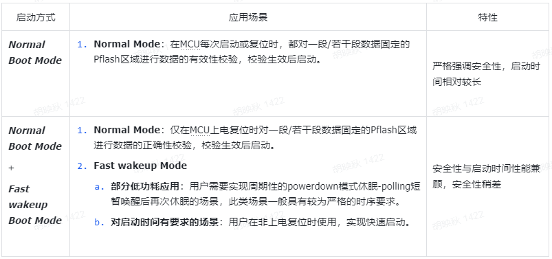

    参考SDK应用_Secure_Boot 模块配置及应用文档及RM手册中关于安全启动流程的描述,MCU的安全启动分为Normal Boot Mode和Fast wakeup Boot Mode两种,应用中常见的Secure boot启动方案如下:

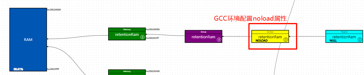

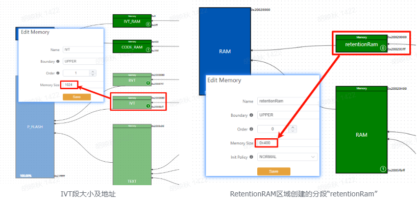

    1.在YTLINK中划分一个retention RAM分段,用于copy IVT段中的数据。注意:
    • 分段大小:IVT段的大小为1024,retention RAM中的分段长度配置为0x400即可
    • 分段地址:
      • 该RAM段处于retention RAM段中(0x20020000~0x20027FFF)
      • 该段的起始地址需要满足1K(0x400)
    本示例中,在地址0x20020000处创建了一个名为“retentionRam”的分段
    Tips:
    若用户需要使用YCT工具对生成的hex文件进行加密处理,务必确保增加“retentionRam”分段后编译出的hex文件不包含RAM段,否则YCT工具无法对hex文件进行加密。具体实现方式——
    • GCC环境:配置分段的noload属性即可
    • Keil环境:YT-link中配置的noload属性对keil环境无效,使用Keil的用户可参考论坛帖解决
      https://forum.ytmicro.com/topic/607/b1md-mcal-dio例程生成的hex文件为什么有0x1fff8400地址的信息?_=1753772506639

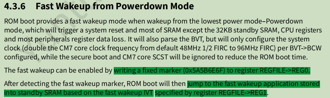

    2.向REGFILE->DR[0]写入快速唤醒Tag,0x5A5B6E6F
    /* Set fast wakeup tag at REGFILE->DR[0] */
    REGFILE->DR[0] = 0x5A5B6E6F;
    3.向REGFILE->DR[1]写入预计放入IVT数据的地址,此处应当填入"retentionRam"分段的起始地址0x20020000
    /* Set address of IVT table at REGFILE->DR[1], must be retention RAM area, and must be 1K algined */
    REGFILE->DR[1] = 0x20020000;

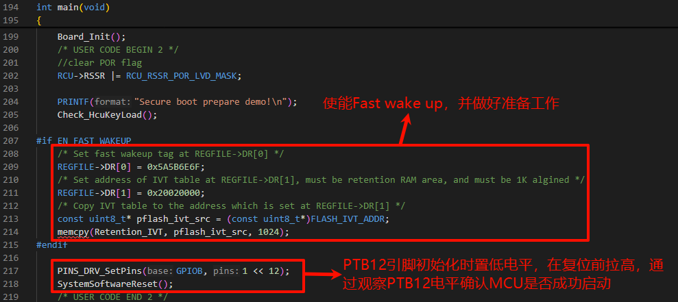

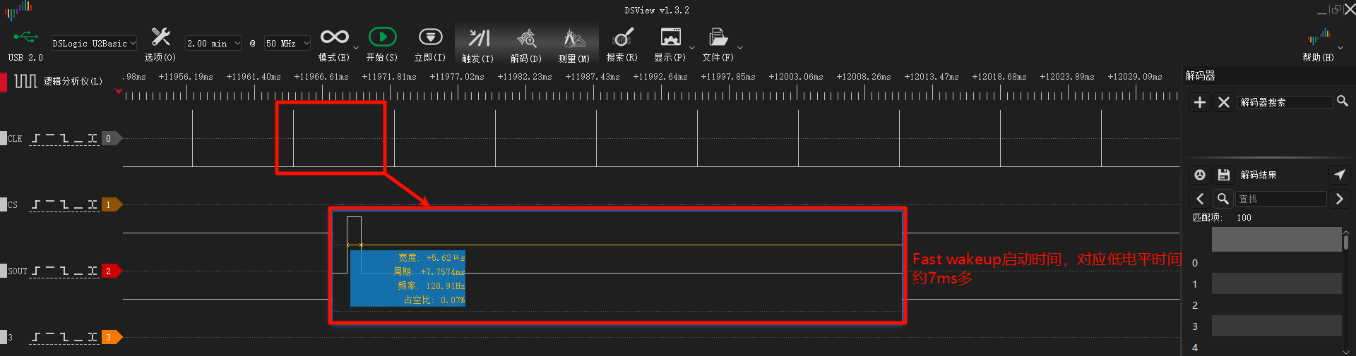

    如下图,编辑Secure_Boot_Demo工程,通过EN_FAST_WAKEUP宏控制开启fast wake up功能,通过观测PTB12电平变化确认是否成功启动。
    2.2.2 测试步骤
    1.下载并运行Secure_Boot_Prepare的demo工程,将密钥烧录到HCU_Nvr中。

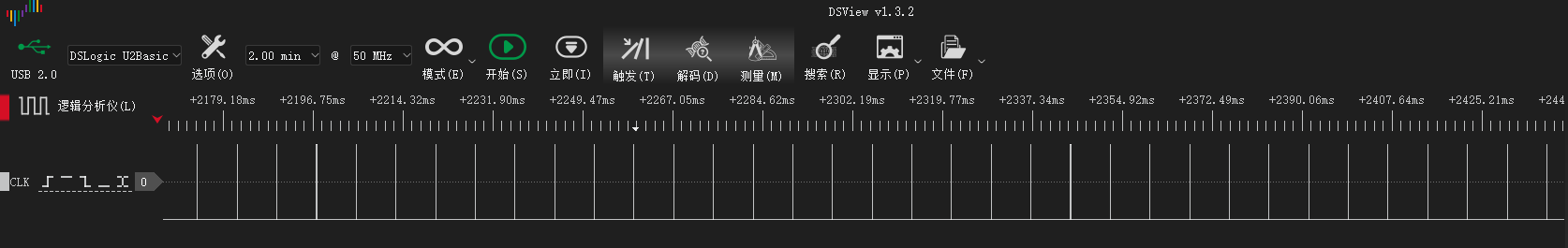

    2.编译Secure_Boot_Demo工程,将编译生成的hex文件上传到YCT配置工具中加密,将加密后生成的.bin文件烧录到MCU中,掉电,再重新上电,即可观察到PTB12在反复翻转(如下图),证明MCU可以成功启动。
    在该演示示例中,需要说明:
    • MCU上电后首次启动走的是Normal Boot Mode,之后的每次复位走的是Fast wakeup。
    • 向MCU中烧录加密后的可执行文件,是因为上电时regfile的DR[0]、DR[1]中没有数据(regfile中的数据掉电不保持),未使能fast wakeup功能
    2.3 Fast wakeup与Normal Boot启动时间比对

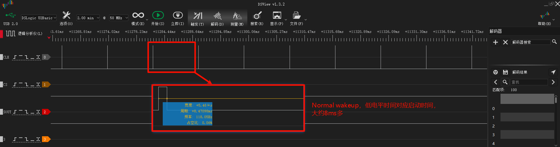

    通过控制EN_FAST_WAKEUP宏来切换Fast wakeup和Normal Boot两种启动模式,测量两种模式对应的启动时间。PTB12的低电平持续时间即为相邻两次调用软件复位函数SystemSoftwareReset函数的时间。
    Fast wakeup:7.75ms
    Normal Boot:8.46ms
    以上,可以看出Fast wakeup与Normal Boot启动时间上的差异,二者相差0.71ms,差异不大。
    这是因为Secure_Boot_Demo工程校验的flash区域较小,若校验的范围较大,这个时间差异会更明显。
