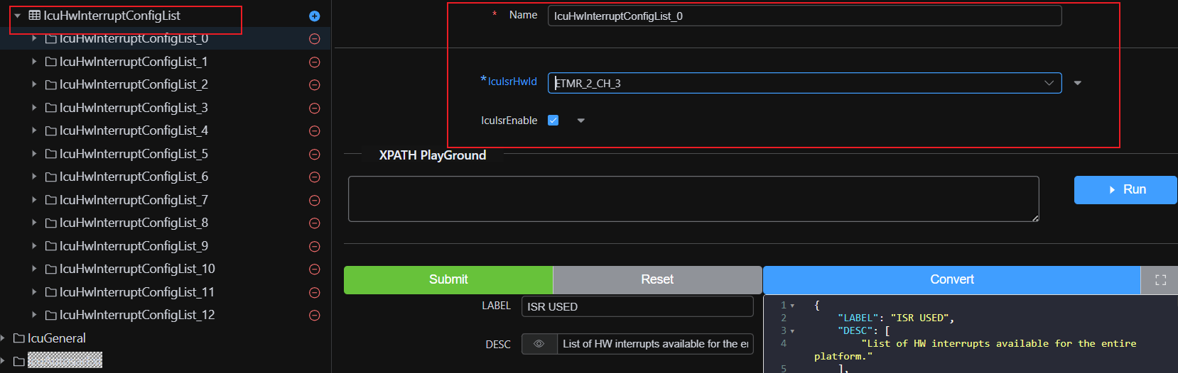

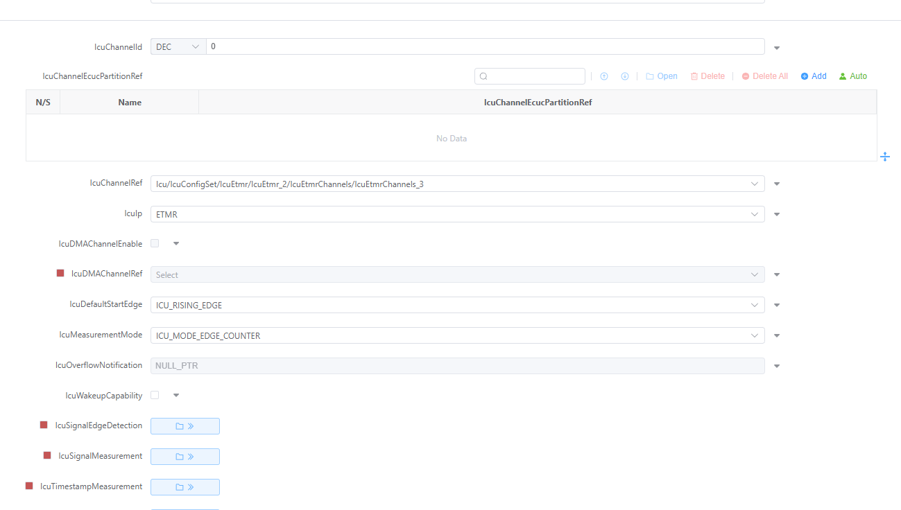

  4. 想使用etmr2_ch3,记录方波上升沿的个数,但Icu_GetEdgeNumbers获取的数据一直是0,是怎么回事

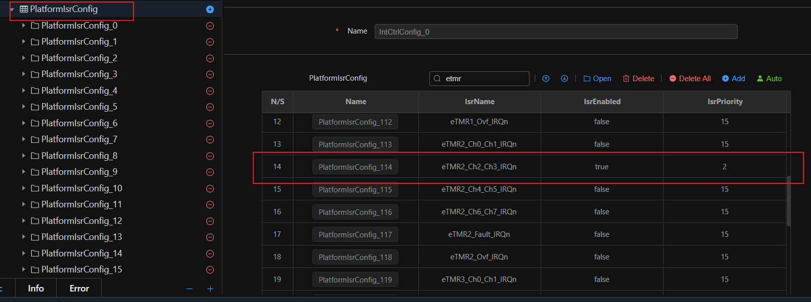

      检查一下中断有没有使能
      Icu和plantform两处都需要对Etmr中断进行使能
