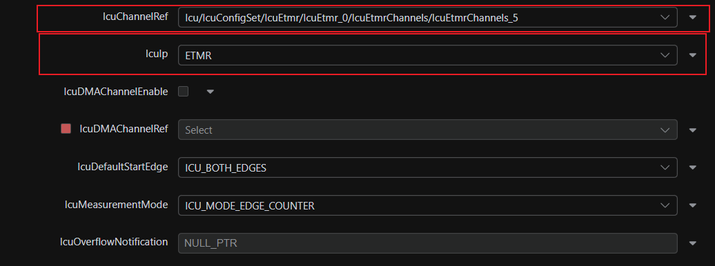

  4. 这是什么意思,想获取上升沿的个数
这是什么意思,想获取上升沿的个数

      EDGE_COUNTER边沿计数,IcuIp需选择Etmr或Mpwm。

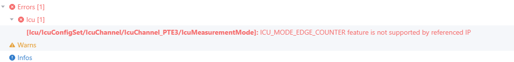

        jan 好,我用的是GPIO,是不行的
