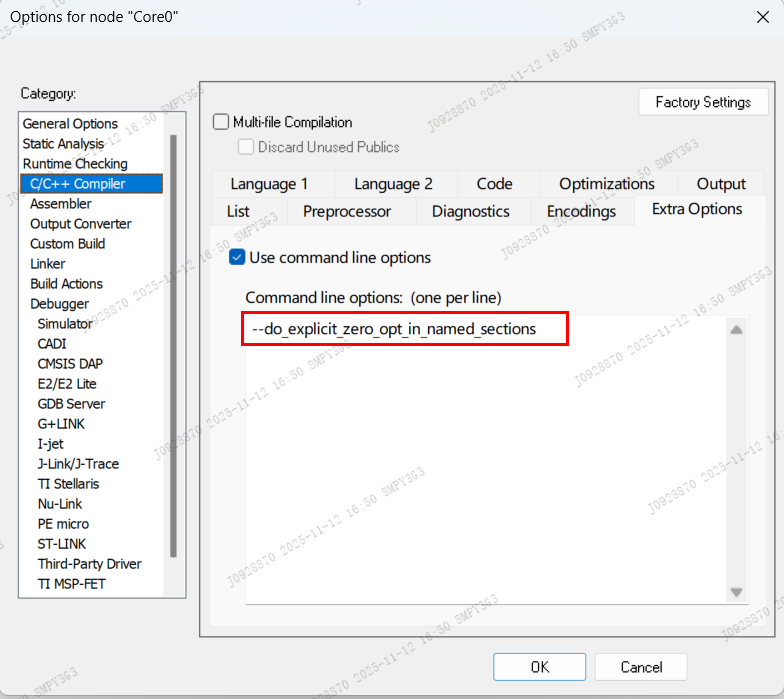

    我们希望把一些变量赋初值为0的变量优化到bss段以节省flash资源,所以我们尝试在IAR的C/C++ Compiler->Extra Options中添加指令--do_explicit_zero_opt_in_named_sections编译

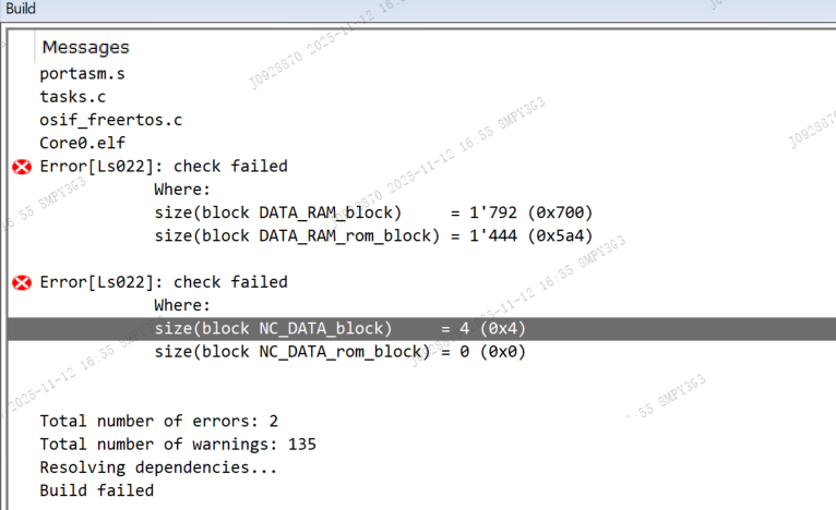

    但编译后显示链接check failed报错

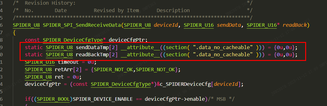

    检查代码发现,我们attribute在data自定义段的变量同样受优化指令影响,导致大小不匹配
    eg.下图红框中的变量对应上面NC_DATA_block 4字节差异

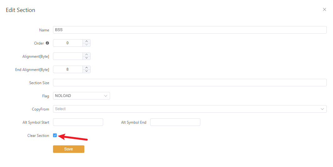

          Frankie 你好,我们现在遇到问题的是变量声明时就赋初值0导致放到data段占用flash空间,应该是uint32 testBss = 0u;这种工况。添加clear section只是会在raminit过程中拷贝ram初值0,解决不了我们这个问题

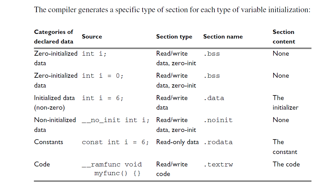

                从IAR手册看 uint32 testBss =0;是会放在bss。
                实际代码测试也是OK的,所以不会占用额外的flash,勾选clearSection,BSS区域会是0:
