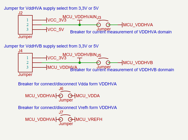

    我看YTM32B1HA01G0MLUT 里面说保证 VDDA 上电晚于 VDD_HVA 和VDD_HVB保证 VREFH 上电晚于 VDDA。我看咱们开发板原理图没有做延迟,
    我要是用在项目中需要增加一个RC延时电路吗?

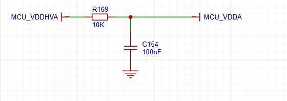

      增加一个如图的延时吗?

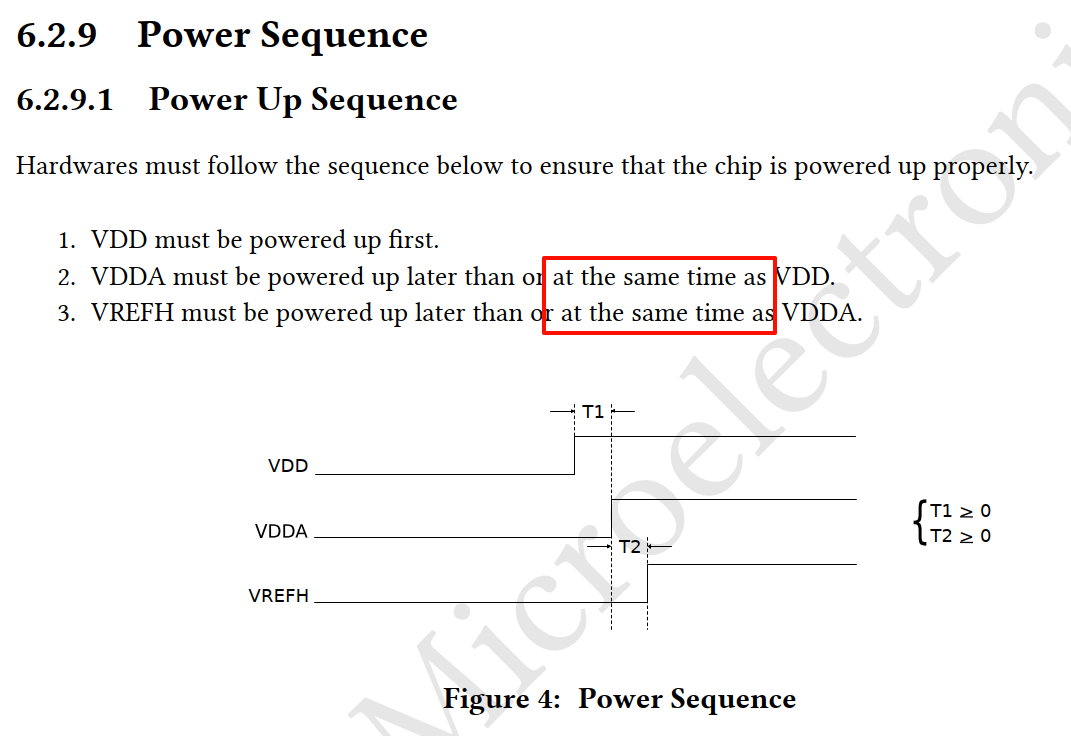

        VDD和VDDA同时也是可以的

          在 回复了 海贼王 最后由 编辑
          海贼王 在 YTM32B1HA01G0MLUT 上电顺序 中说:
          增加一个如图的延时吗?
          这个延迟是不可以的,设计中保持同时上电就可以了。
