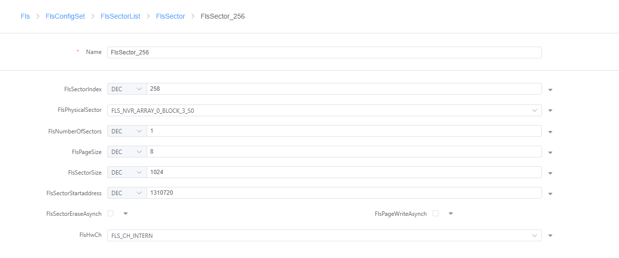

    BLOCK_3_S0 这个是不是CUS NVR?
    应该怎么写入?我看MCAL中没有解锁的操作。

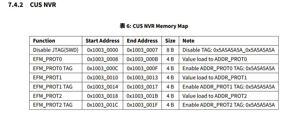

      你是有什么特殊的数据需要放到这段FLS中吗?建议你们的数据还是放在PFLASH或者DFLASH,如果你一定需要放在cus nvr, 不同型号对CUS NVR的使用情况可能略有不同,你可以根据型号看看应用笔记中的规定。但是需要注意cus nvr的擦除操作时整个sector,包括你之前写入的Disable JTAG, 以及EFM PROT寄存器初始值,以及CUS KEY等,所以你的操作管理上会比较麻烦。

        BLOCK_3_S0是HCU NVR, 不是CUS NVR,MCAL不能直接配置CUS NVR进行操作。你可以参考这个文档进行CUS NVR的操作。

          我想在CUS NVR 中存一段数据,是不是地址偏移过32字节,从后面写就可以?

              想要把公钥放到CUS NVR 中,跟随安全启动写HCU KEY 时一起写进去。是不是擦前先读出前32字节,然后再重新写入就可以?

                是的。
                公钥的话还是建议你们就放在PFLASH或者DFLASH。

                  为什么不建议把公钥放在CUS NVR中?如果只是前面32个字节,不是避过就可以吗?是有什么其它的考虑吗?
                    CUS NVR 里有设置是否使能调试口,以及Flash 的地址保护,如果你在编程公钥到 CUS NVR 时候意外掉电,或者误写这两个段,有可能会影响调试功能,或者地址保护

                      如果出现这种情况,用离线编程器是不是可以救回来?
                        debug 口如果被禁止了,没有调试器可以连回来,除非自己软件留了后门
