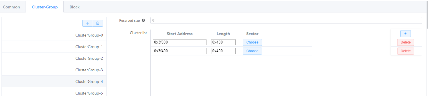

      block要合并的话会破坏原架构,芯片软复位的时候是没有断过电的,有没有办法通过将fee初始化的数据保存在noinit区来避免重复初始化?
      或者通过扩大clusterGroup的大小来减小clusterGroup的数量是否可行,目前clusterGroup是1K大小

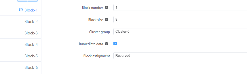

      • houjun_xiaoH 离线
        houjun_xiaoH 离线
        houjun_xiao YunTu

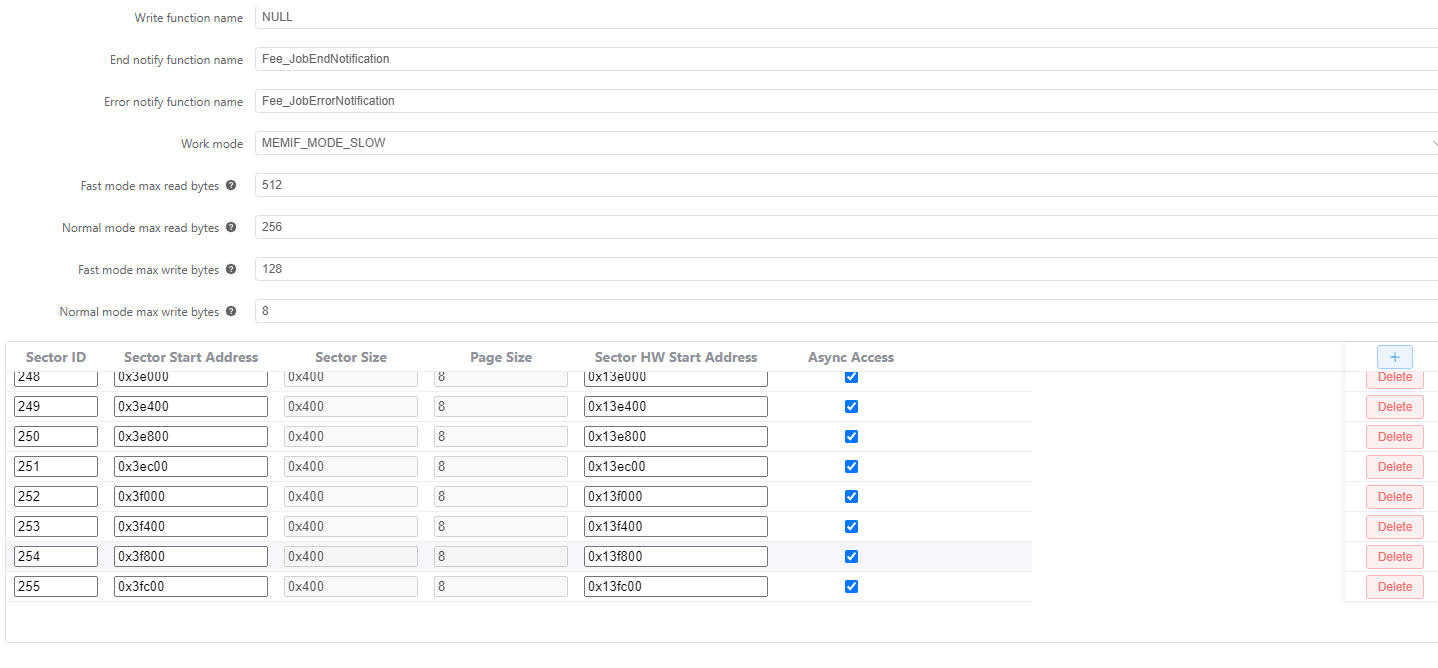

        是否方便展示一下你的Fee配置,包括使用的Fls sector, 以及cluster group以及block的配置等。

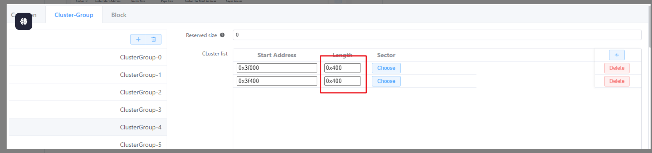

          写于 最后由 hjkj 编辑

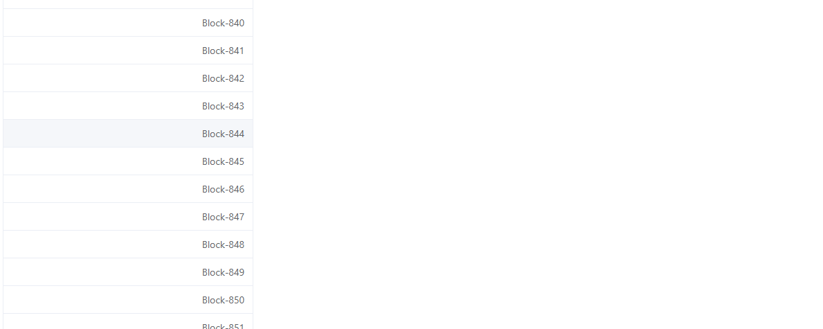

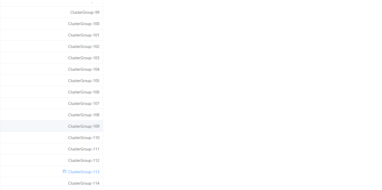

          block的数量比较多,cluster使用率37%-70%
          • hjkjH 离线
            hjkjH 离线
            hjkj
            • houjun_xiaoH 离线
              houjun_xiaoH 离线
              houjun_xiao YunTu
              你这个主要是因为cluster group和block定义得太多了,建议将cluster group和block合并一下,减少数量。Fee初始化的时候根据每个cluster group扫描有效数据,cluster group越多,初始化肯定越慢。block size定义为8字节,存储器的利用率也很低,我们每个block除了用户定义的数据外,还会消耗32字节作为block header,所以你们8字节的长度,有限利用率比较低。

                  houjun_xiao YunTu
                  可以将cluster长度增长,减少cluster group的数量,初始化时间受group数量影响较大。
                  Group数量减少以后,需要注意保证该group 下面的cluster长度需要保证能够存储所有block,也就是cluster长度最好大于2block数量(block size +32).

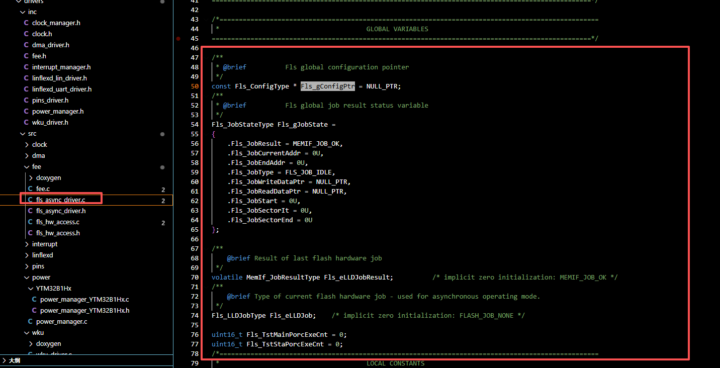

                      houjun_xiao YunTu
                      写于 最后由 houjun_xiao 编辑

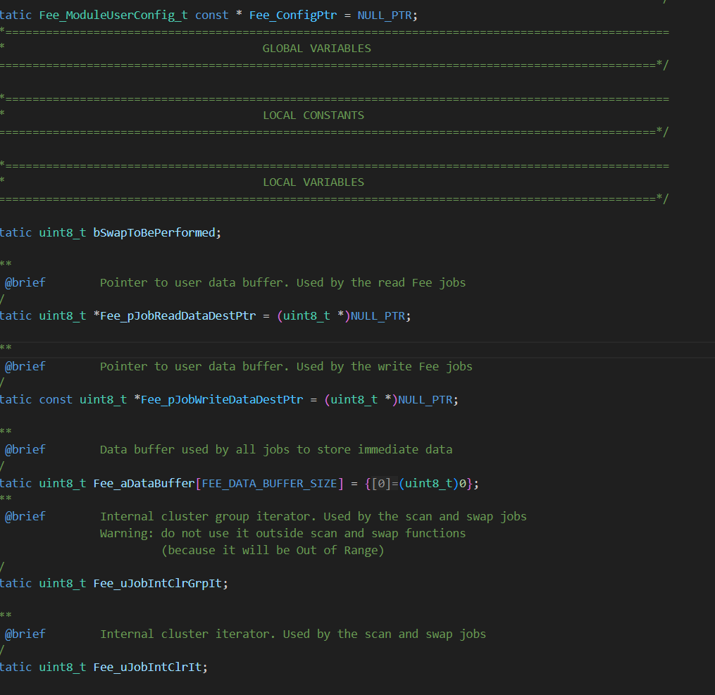

                      你只需将如下文件中的全局变量通过attribute 分配到por_only的RAM中。
                      Por_only可以通过ytlink定义
                      hjkjH 1 条回复 最后回复

                        hjkj
                        在 回复了 houjun_xiao 最后由 hjkj 编辑

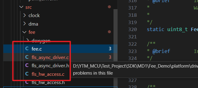

                        houjun_xiao 在 FEE初始化时间太长,如何优化? 中说:
                        attribute
                        这几个文件中好像只有下图这些全局变量,改为por_only,然后软复位的时候跳过fee初始化吗?

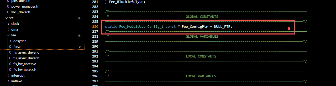

                        • houjun_xiaoH 离线
                          houjun_xiaoH 离线
                          houjun_xiao YunTu
                          还有Fee.c里面的也需要存储在por_only区域

                            hjkj
                            在 回复了 houjun_xiao 最后由 编辑
                            houjun_xiao 是指这个吗
                            • houjun_xiaoH 离线
                              houjun_xiaoH 离线
                              houjun_xiao YunTu
                              包括下面的这些static 变量
