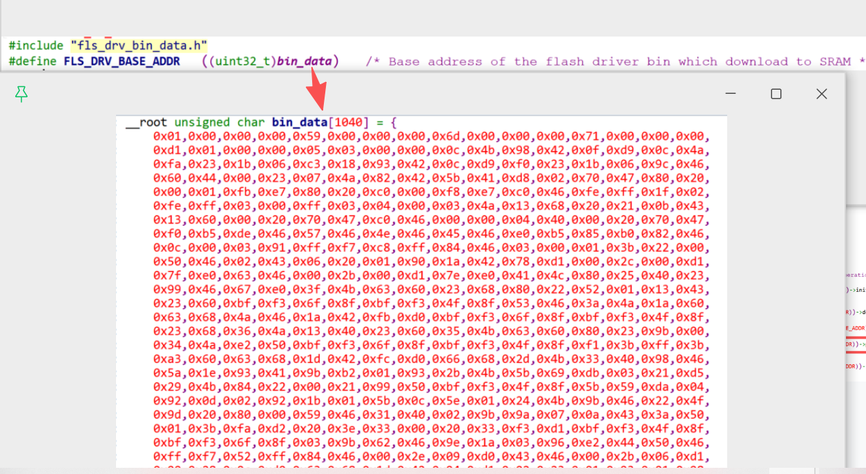

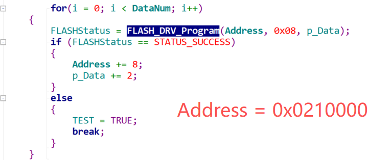

    YTM32B1HA01使用de84faf3-f5cd-48e1-be5a-82ed19b767a5-image.png 接口函数,能正常擦除FLASH ,写FLASH失败,是什么原因?写操作如图所示 84ddef80-9e2b-4df0-8e4c-f980275a8a5e-image.png

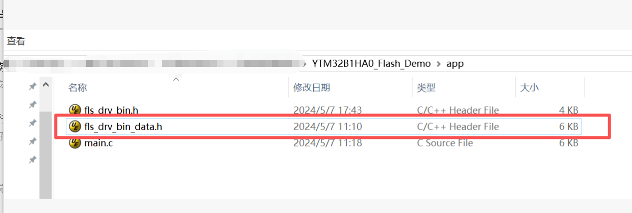

      lms 如果是我们的FlashDriver bin,可以参考下面的用法

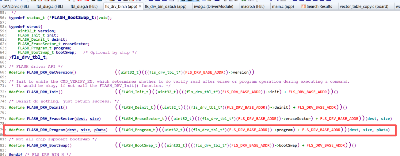

        你这个program传入的参数数量不太对啊,传入的参数应该还有一个设备号的参数啊

              Derrickd26fda6c-d249-4e40-9633-02924f029bac-image.png 调用的是红线框内这个函数,对应的函数代码关系如图2e246e98-6f32-44d5-8d6a-8b9c9d362614-image.png

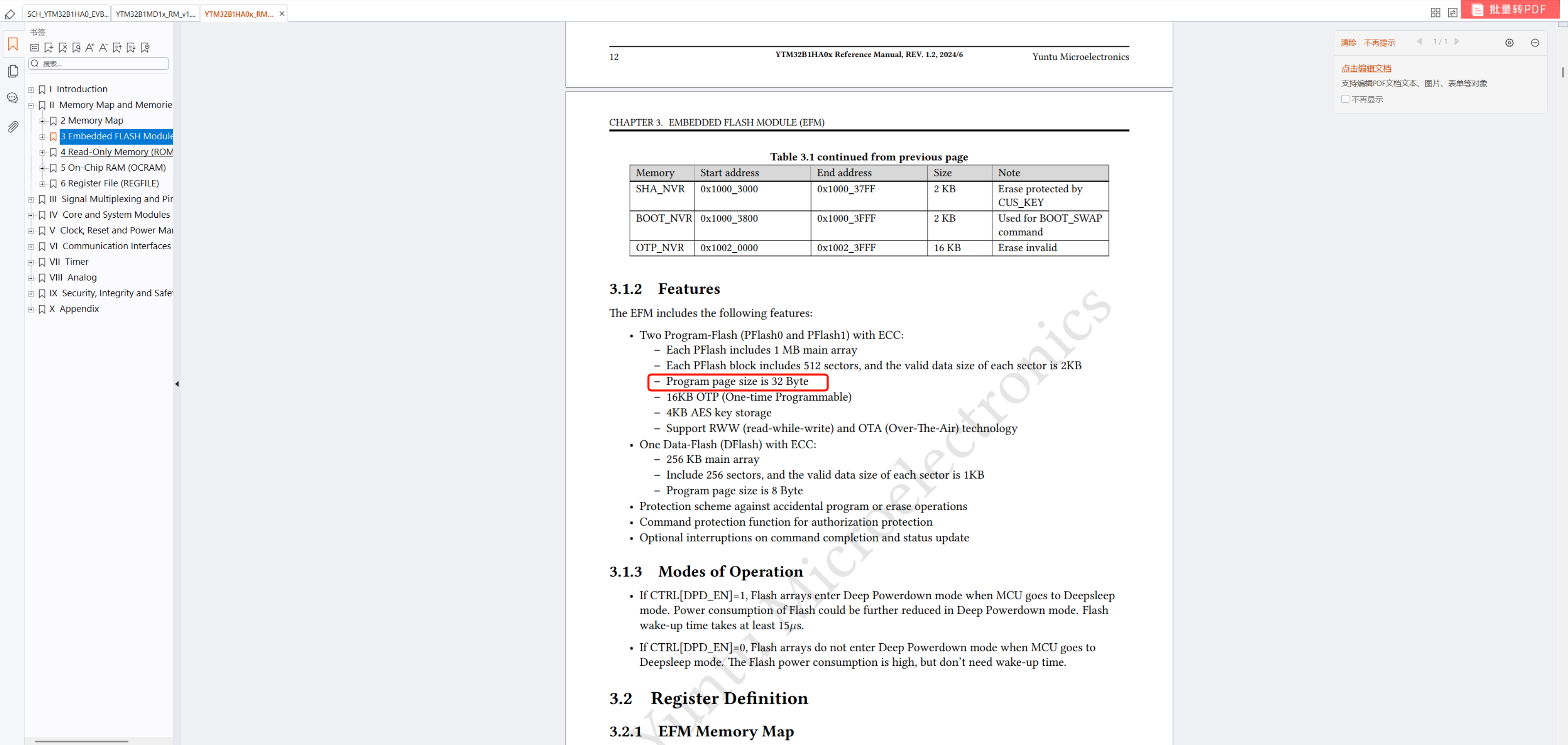

                  WR HA01系列是不是最小写入单位是32byte?写入32byte可以写入,8byte写入失败
                  • WRW 离线
                    WRW 离线
                    WR YunTu
                    ce7c9568-6c25-4919-89c8-141e7fd00606-image.png 是的
