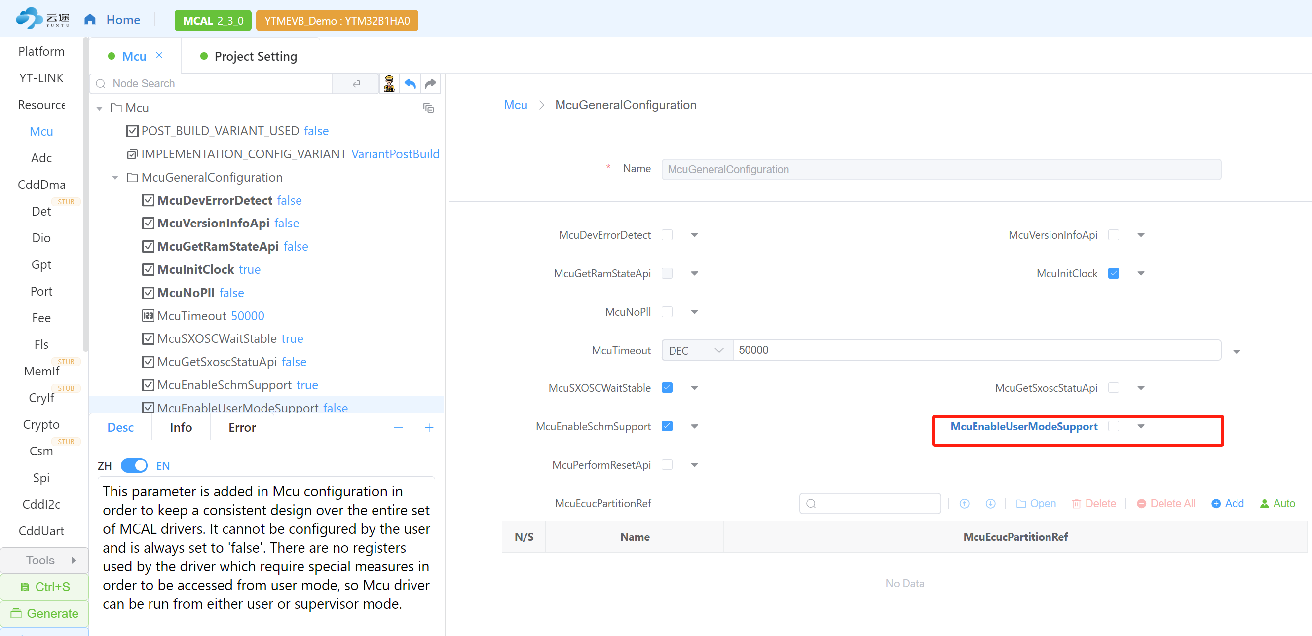

    使用HA生成的例程现在都默认勾选了这个模式,尝试不勾选,MCU初始化直接进hardfault,之前配置ME工程时,没有勾选也是一样能用。这是什么原因?

        我们EVB Demo所有模块都是使能user mode的,如果需要关闭user mode,那么所有模块都需要取消勾选这个选项,同时工程设置中,需要删除下图中的宏

          houjun_xiao 改了之后确实可以跑起来了,我们开这个user mode是有什么用处吗,什么情况下需要开user mode,他和普通模式下有什么区别?
