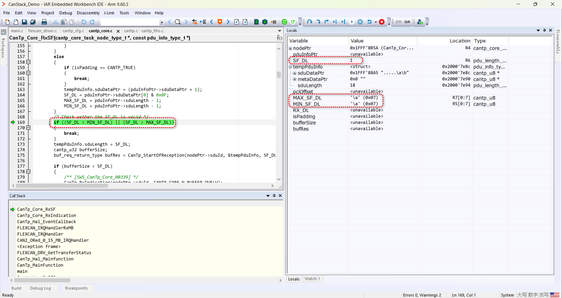

    使用此DEMO时发现MCU接收上位机报文时出现问题,表现为上位机正常发,但是MCU没有打印接收到的信息。

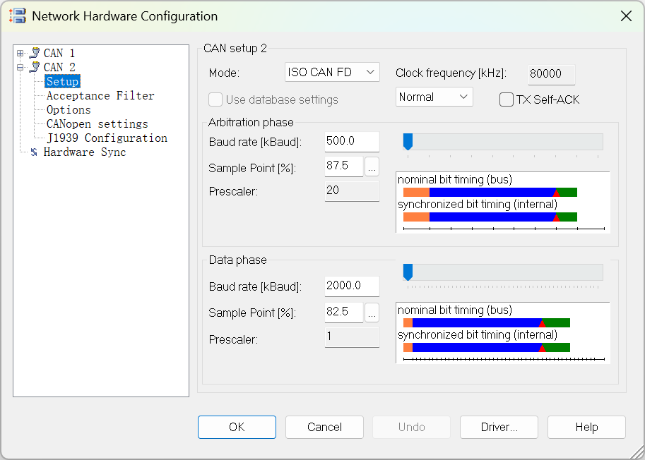

    CANoe的硬件设置如上所示。

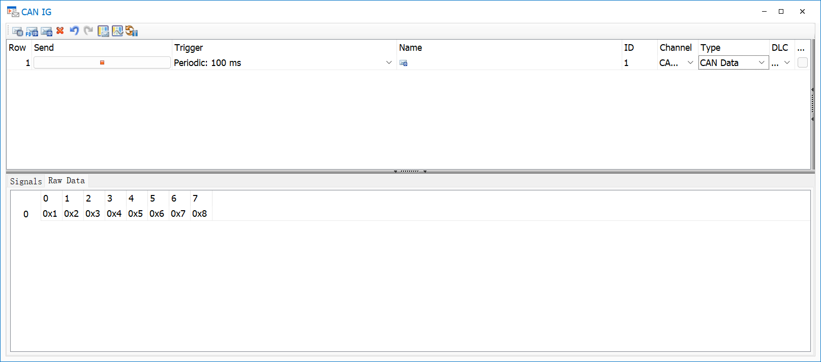

    CANoe设置CAN报文如上所示。

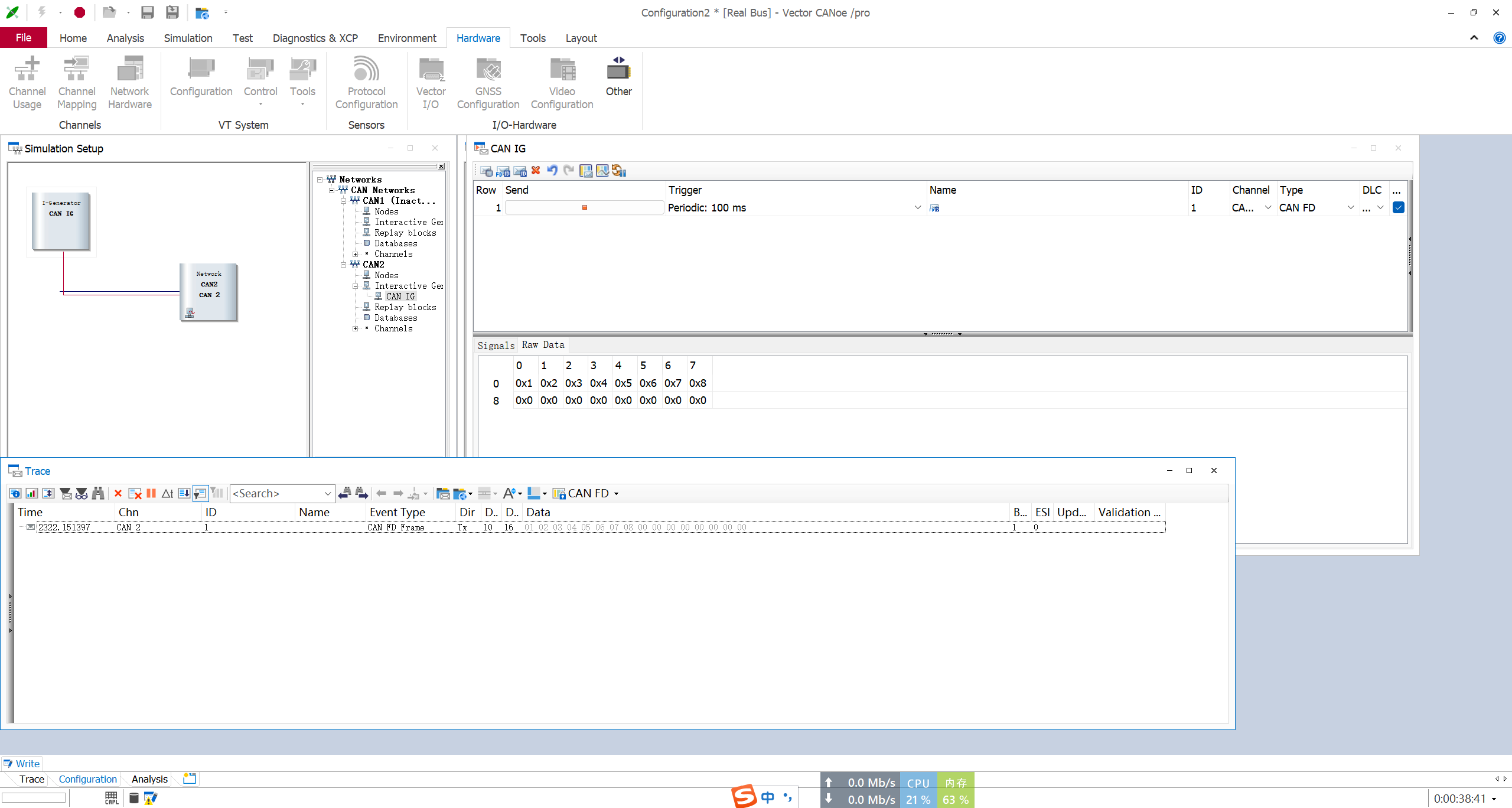

    CANoe设置CANFD报文如上所示。
    仿真的时候发现代码在这里直接break了,最终接收中断回调函数RxIndication并没有进入。
    想问下,是CANoe哪里配置有问题,还是YCT需要额外配置别的东西呢?

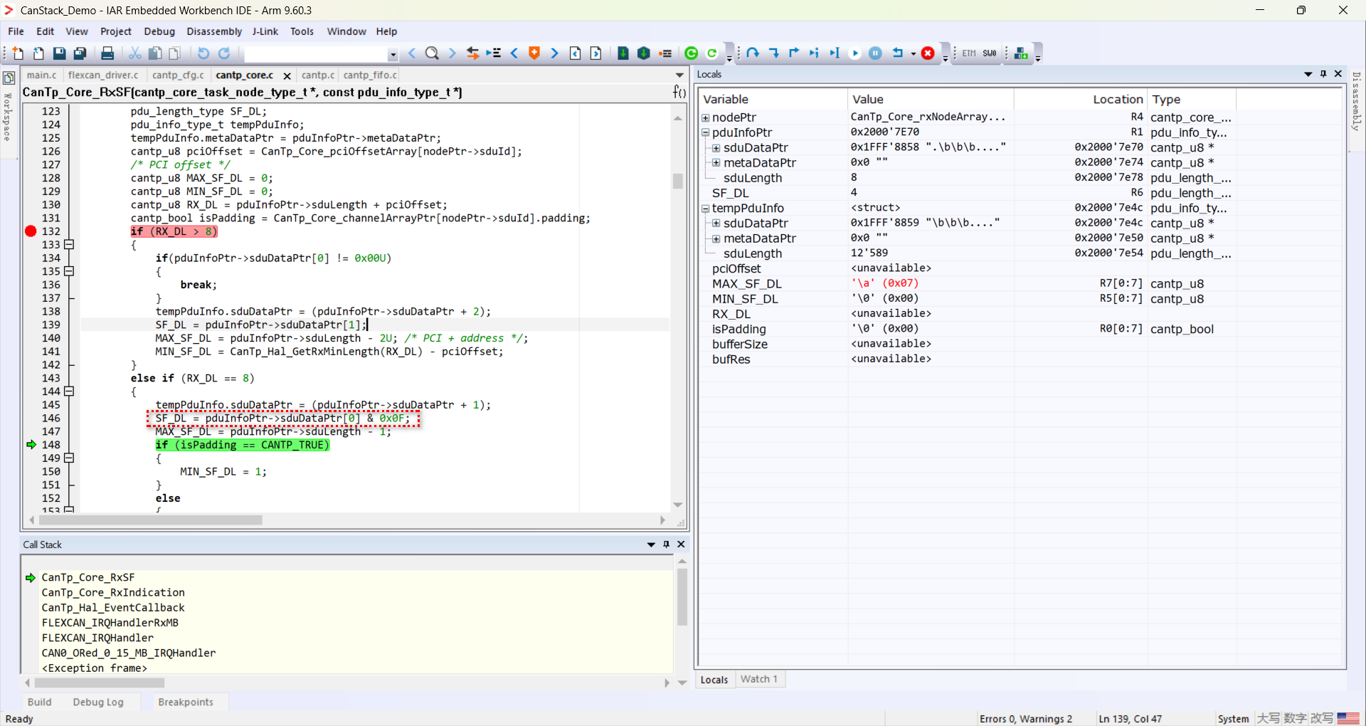

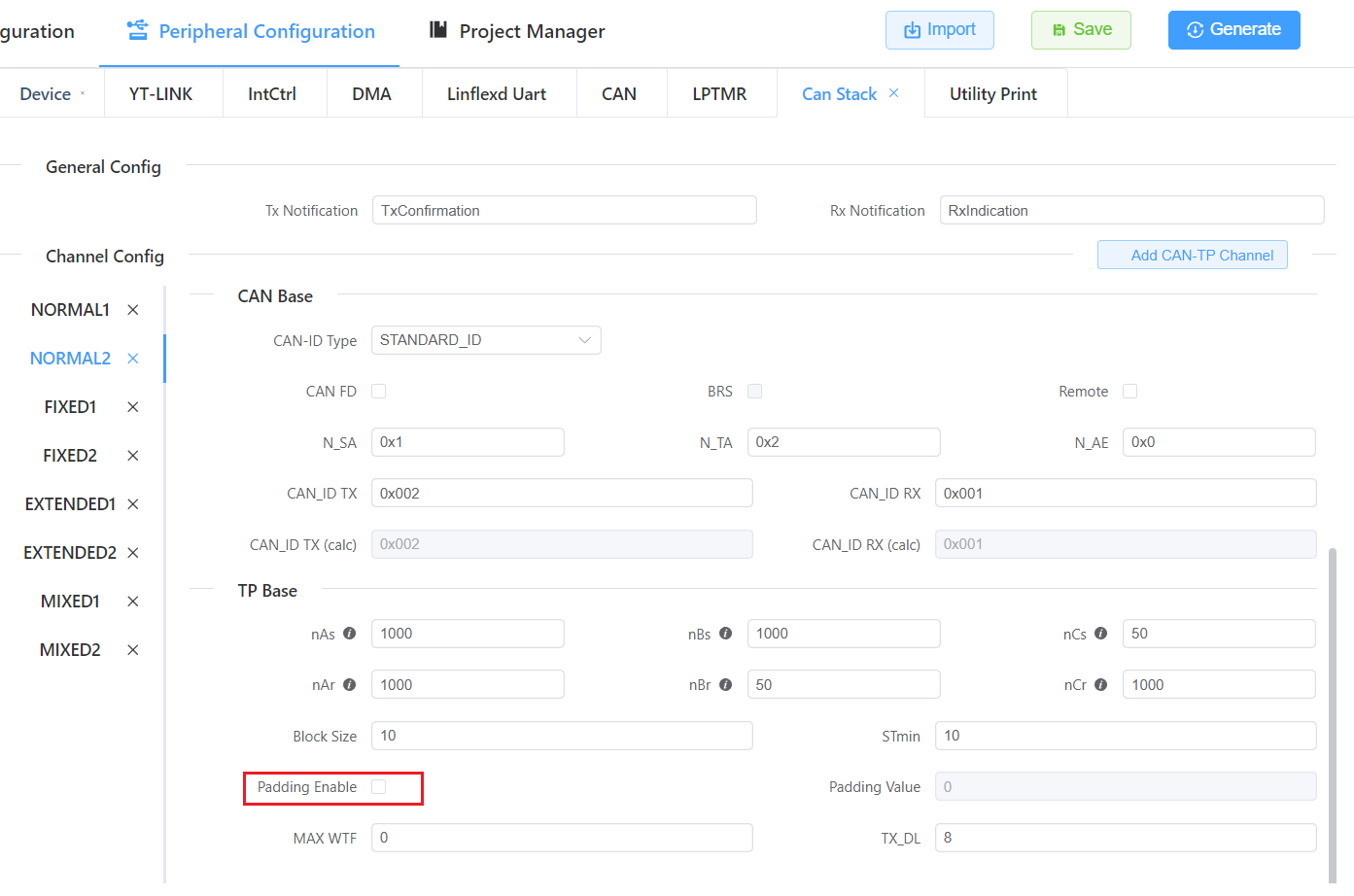

        你 CanStack 开得有padding,接收到的can报文长度不是7就丢掉了
        yifeng_xieY 1 条回复 最后回复

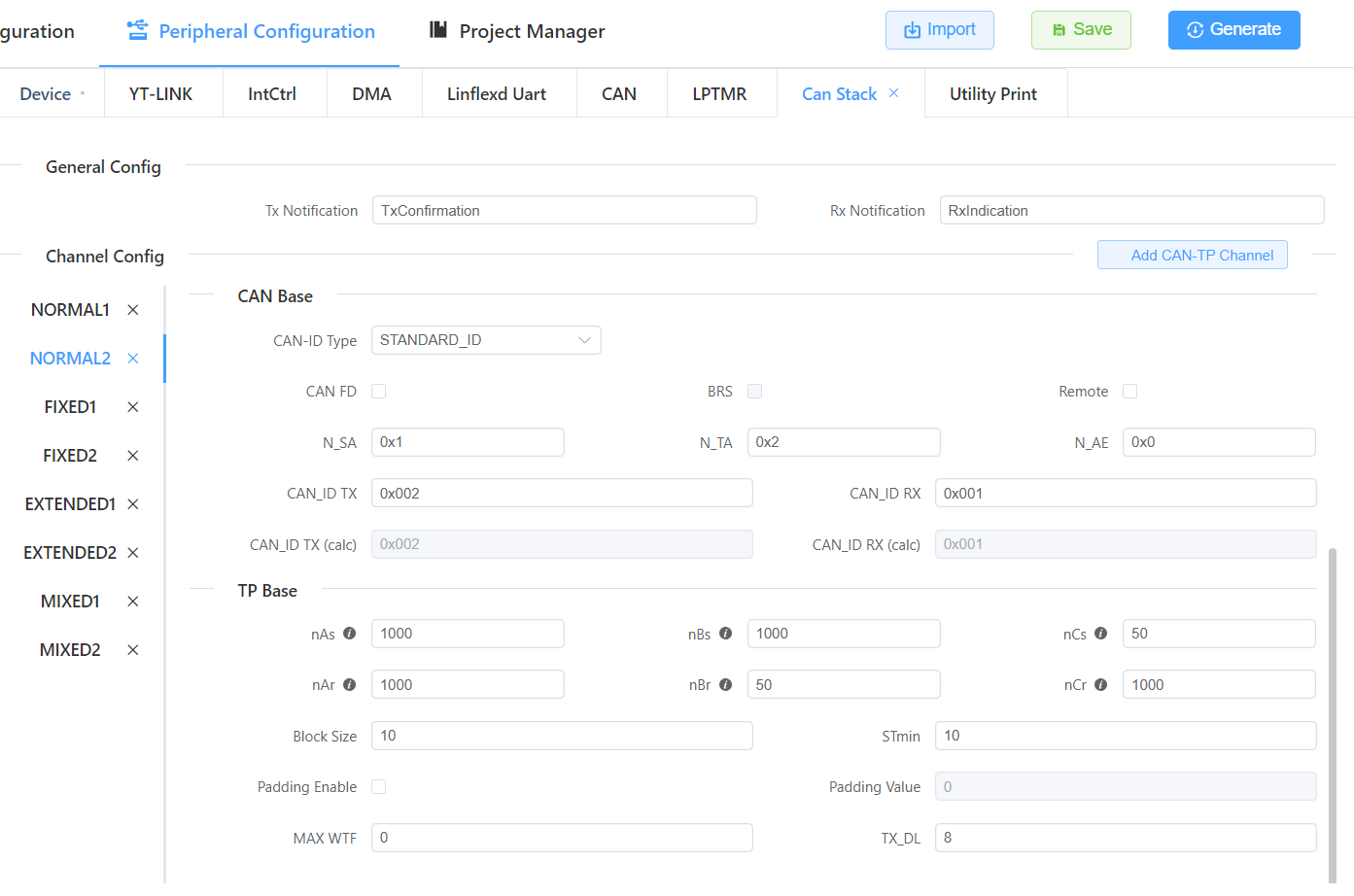

          YCT里面看到CAN2的padding功能并没有开启呀

              这个不是在Can模块的配置界面配置的。要在CanStack配置
              想再问下,为什么是7字节不到就丢弃了呢?正常周期性报文,DLC是8字节的,这8字节并不是长度字节。但是看代码实现,确实是拿了第一字节用于判断长度。不是很理解这个padding的作用

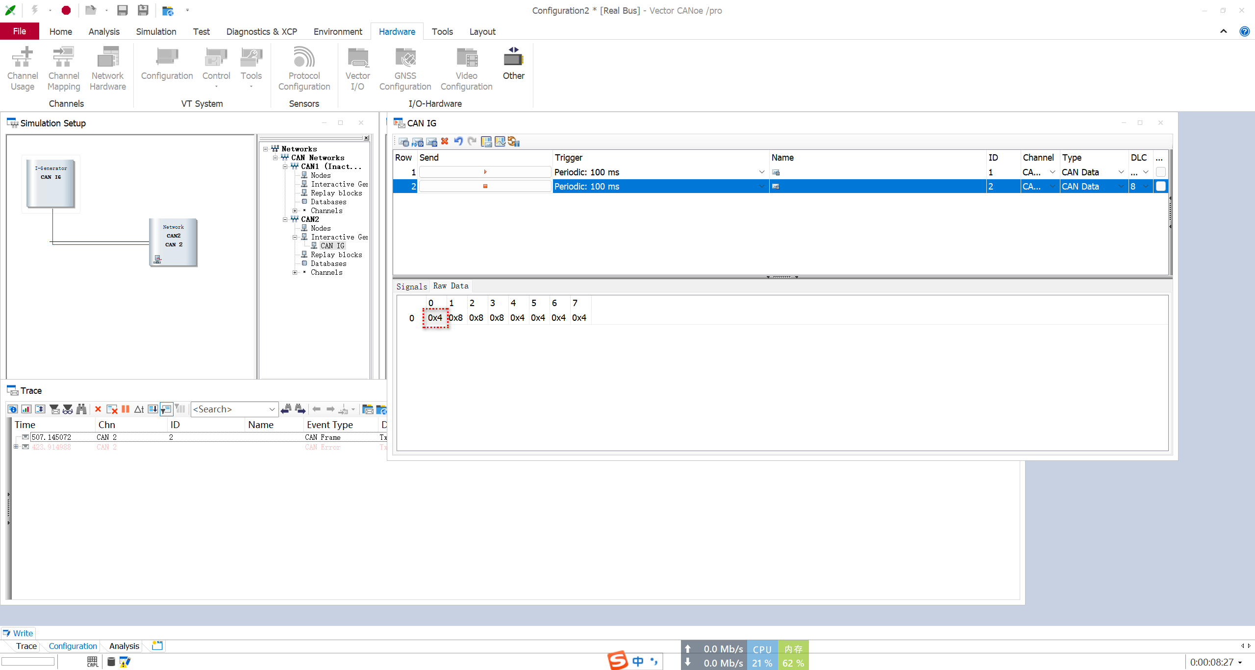

                代码里面是在这里使用了第0字节的数据来判断长度。
                CANoe的发送的报文,第0字节是4。
                  开了padding,长度不够的消息会被丢掉,这是协议规定的。
                  代码里面这部分分支是根据接收到的can报文和配置项计算允许的SF的长度,所以这里的SF_DL就是取第0个或者第1个字节。至于这里的RX_DL,就是can报文的长度。
                  padding的意思,就是在消息长度不够一个can报文长度的时候,使用填充字节填充消息长度到can报文长度,例如发送8个字节的can报文,消息长度是1,填充是0xcc,总线上实际应该看到的报文是:
                  0    1    2    3    4    5    6    7
                  0x01 0x55 0xcc 0xcc 0xcc 0xcc 0xcc 0xcc

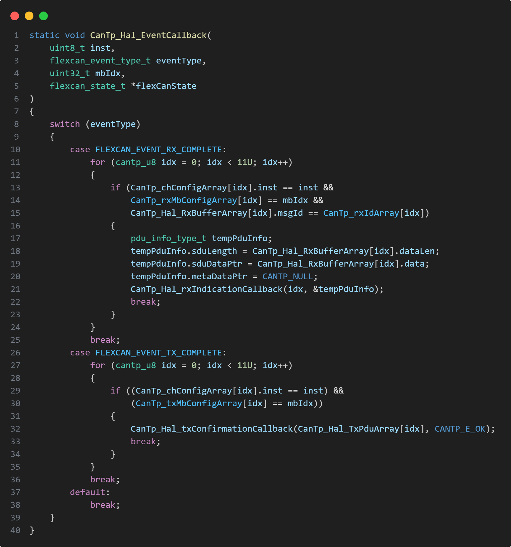

                      你们是需要TP接收到无关的消息的时候转到Can报文的处理逻辑是吧?这个的话CanStack确实是没做处理的,需要你自己改下EventCallback函数。

                          CanStack注册的中断callback是这样的:
                          如果用户有其他普通的can报文需要处理,可以直接再这个函数中修改,就跟直接使用flexcan接收是一样的
