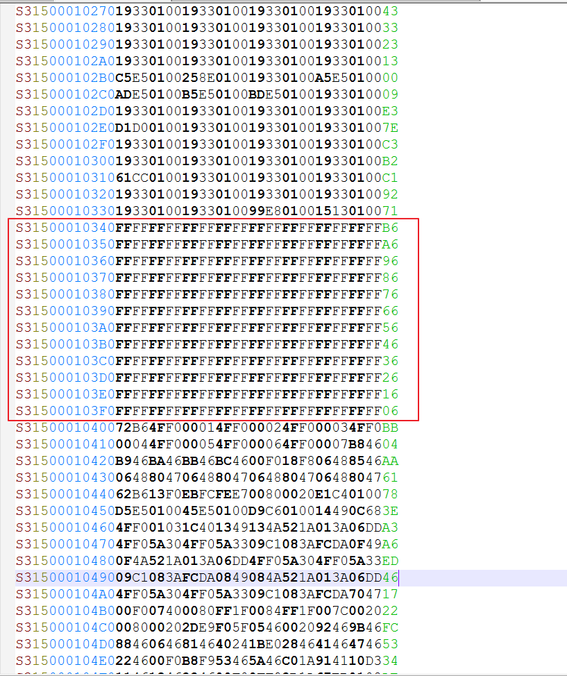

  4. 云途YTM32B1MD14,用keil编译,怎样让生成的srec文件没有使用的地址用FF来填充
12 帖子 3 发布者 3.9k 浏览
  • 风清扬风 离线
    风清扬风 离线
    风清扬

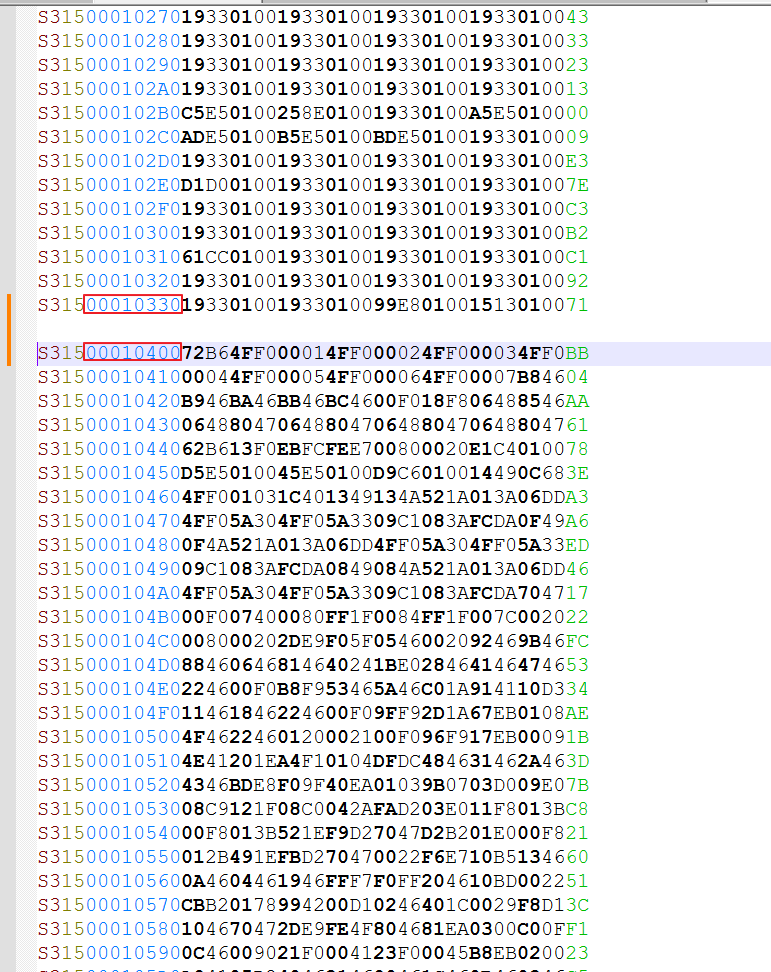

    1.png ,这个是云途YTM32B1MD14,用keil编译出来的srec文件,有一段没有用到的地址没有用FF填充。需要怎么改,可以让没有用到的地址用FF填充,想生成如第二张图片的srec文件,2.png

        丢进 J-Flash 里面,然后把数据另存为 srec 文件,应该就能生成你要的了

          Diga 试了下,那段没有用到的地址还是没有填充到FF

              yt0069 试了,还是不行
                你把srec 或者 s19 传一下

                  Diga app.s19,由于这个论坛不支持srec文件上传,所以我直接将srec的后缀改成了s19,你下载后将s19的后缀改成srec就可以了
                    可以试一下行不行,我看补全还可以

                      Diga 你生成的这个没有问题,你是用什么方法实现的?
                        用脚本工具转的,我待会发个帖子,你可以按照帖子里的内容测试一下
